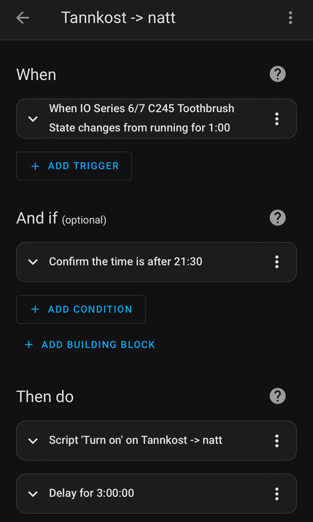

ZoRaC Skrevet 25. januar 2024 Skrevet 25. januar 2024 Når tannkosten stoppes etter kl 2130 så sendes et pushvarsel om at huset går i nattmodus om 10 min (ved å sende en MQTT som fanges opp av HomeSeer). Kan trykke på varslet og avbryte automatikken om jeg ønsker. 🙂 1 Siter
harelabb Skrevet 25. januar 2024 Skrevet 25. januar 2024 ZoRaC skrev (4 timer siden): Når tannkosten stoppes etter kl 2130 så sendes et pushvarsel Er det tannreguleringen eller kosten som har Zigbee? 1 1 Siter
ZoRaC Skrevet 25. januar 2024 Skrevet 25. januar 2024 harelabb skrev (2 minutter siden): Er det tannreguleringen eller kosten som har Zigbee? Tannkosten har Bluetooth 😉 2 Siter

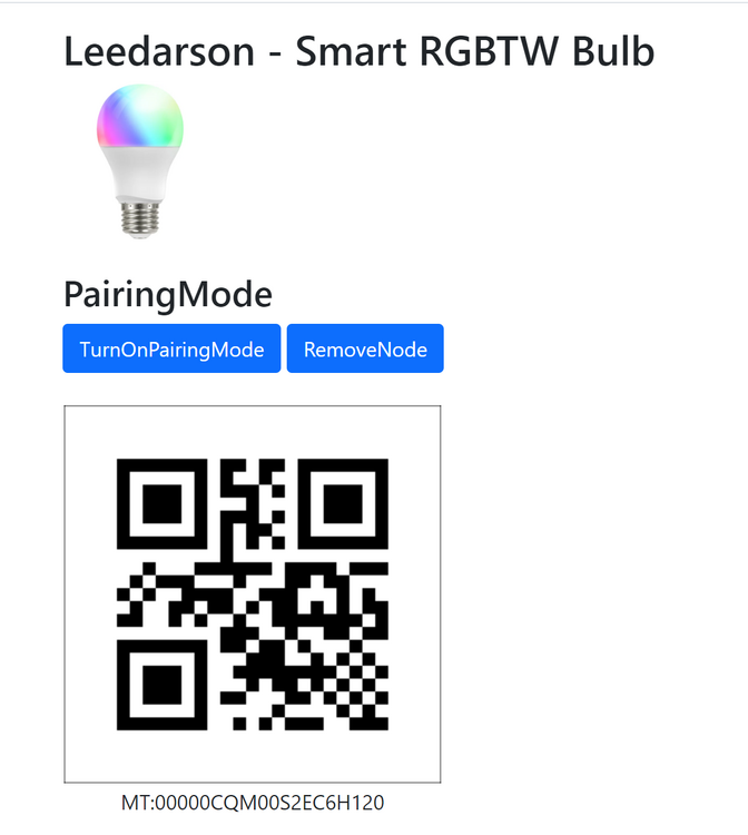

OlavT Skrevet 30. januar 2024 Skrevet 30. januar 2024 (endret) Har testet denne sammen med min Matter controller og Apple Home: Namron Matter WiFi LED Pære 9,5W RGBW E27 | Elektroimportøren AS (elektroimportoren.no) Artig å kunne kontrollere den fra min egen controller og Apple Home samtidig. En liten kuriositet: Jeg skrev koden for å genrere QR-coden fra scratch for noen uker siden. Endret 30. januar 2024 av OlavT Siter

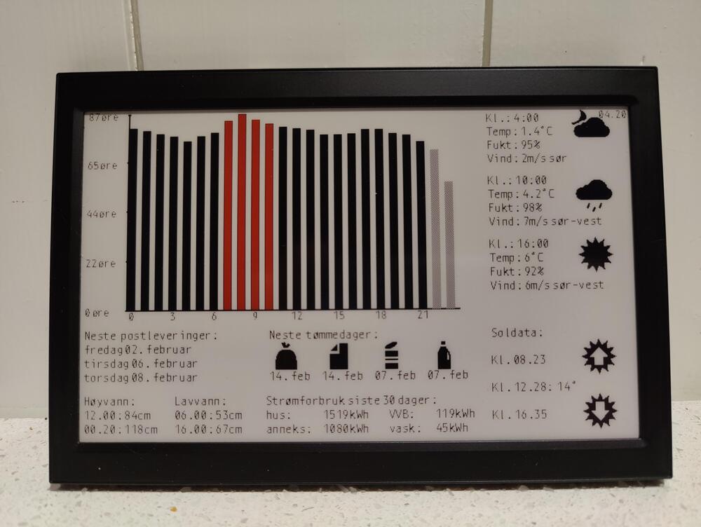

kristianml Skrevet 2. februar 2024 Skrevet 2. februar 2024 Hjemme hos oss spør fruen ofte "kan jeg sette på vask nå?" (strømpris) eller "hvilket søppel er det som hentes denne uken" eller kommenterer "når ser det ut som at det er høy sjø!" (vi bor ved sjø), mens jeg selv ofte lurer på om det var i dag eller i morgen det er postlevering, og hva blir været? Så for å få denne informasjonen lett tilgjengelig og oppdatert så lot jeg meg friste og hev meg på denne nye trenden med bruk av epapir-skjermer for smarthus (https://github.com/jjwbruijn/OpenEPaperLink) En epapir-skjerm er lettlest i alt lys, er lett å plassere siden den bruker batteri, men egner seg ikke til live-data som oppdateres ofte. Det eksisterer en integrasjon med Home Assistand, men jeg bruker Homeseer så måtte løse dette på egenhånd. Man sender data til skjermenes aksesspunkt med HTTP Post. Må si meg ganske fornøyd med resultatet. Dette er en 7.5" skjerm. Planen var å bruke prosjektet til å lære meg Python, men jeg feiget ut når jeg skjønte rekkevidden av integrasjonene og trøbbelet med å feilsøke dette i ukjent språk. Jeg valgte derfor å bruke PowerShell, som er noe jeg kan men som er uvanlig brukt for slike behov. Det gjorde API-er enkelt for meg, men gav meg noen utfordringer rundt å generere bildet som ble sendt til skjermen. Skjermen har kun fargene hvit, sort og rød, så bildedata som sendes kan ikke ha noen form for aliasing rundt fonter eller grafikk. Det var krevende å finne en font som passet i lite format uten aliasing. Data som vises er. Strømpris for dagen i dag, eller dagen i dag + 8 timer dersom neste dags priser er tilgjengelig. Data fra Moskus sin Tibberseer i Homeseer. Grafen tilpasses også dersom det er negative strømpriser. Dager for levering av post fra Bring sitt API: https://developer.bring.com/ Varslet tidevann fra Kartverket sitt API: https://www.kartverket.no/api-og-data/tidevann-og-vannstandsdata Søppeltømming fra Norkart. Her er det ikke fritt publisert API med med hjelp fra innlegg her på forumet fra Moskus og Clio75 så kom jeg et stykke på vei, men det var endringer i både URL og annet som gjorde at jeg måtte grave en del selv for å finne ut av dette. Vær neste halve dag og data om soloppgang, solnedgang og elevasjon fra Yr.no: https://api.met.no/ Strømforbruk fra Homeseer. Her har jeg enheter som logger forbruk, og med events og scripts i Homeseer mellomlagrer jeg informasjon i virtuelle devicer og lagrer daglig informasjon til CSV-filer. Disse CSV-filene benyttes som grunnlag for å beregne siste 30 dagers forbruk. Data fra eksterne API som bare trenger daglige oppdateringer blir cachet, slik at jeg ikke kaller disse API-ene mange ganger per dag. Kun Yr, havnivå og Tibberseer kalles hver time. Scriptet som gjør alt dette er per nå ganske tilpasset Homeseer og mitt oppsett der. Plan fremover nå er å oversette dette til Python slik at det er mer aktuelt å dele scriptet. Dersom noen lurer på noe spesifikt om bruk av API kan jeg delen denne delen av scriptet, kanskje i en annen diskusjon 🙂 4 Siter
ArnieO Skrevet 2. februar 2024 Skrevet 2. februar 2024 35 minutes ago, kristianml said: Må si meg ganske fornøyd med resultatet. Og med god grunn. Lekkert! 👍 1 Siter

Guahtdim Skrevet 8. februar 2024 Skrevet 8. februar 2024 (endret) On 02/02/2024 at 08:29, kristianml said: Hjemme hos oss spør fruen ofte "kan jeg sette på vask nå?" (strømpris) eller "hvilket søppel er det som hentes denne uken" eller kommenterer "når ser det ut som at det er høy sjø!" (vi bor ved sjø), mens jeg selv ofte lurer på om det var i dag eller i morgen det er postlevering, og hva blir været? Så for å få denne informasjonen lett tilgjengelig og oppdatert så lot jeg meg friste og hev meg på denne nye trenden med bruk av epapir-skjermer for smarthus (https://github.com/jjwbruijn/OpenEPaperLink) En epapir-skjerm er lettlest i alt lys, er lett å plassere siden den bruker batteri, men egner seg ikke til live-data som oppdateres ofte. Det eksisterer en integrasjon med Home Assistand, men jeg bruker Homeseer så måtte løse dette på egenhånd. Man sender data til skjermenes aksesspunkt med HTTP Post. Må si meg ganske fornøyd med resultatet. Dette er en 7.5" skjerm. Planen var å bruke prosjektet til å lære meg Python, men jeg feiget ut når jeg skjønte rekkevidden av integrasjonene og trøbbelet med å feilsøke dette i ukjent språk. Jeg valgte derfor å bruke PowerShell, som er noe jeg kan men som er uvanlig brukt for slike behov. Det gjorde API-er enkelt for meg, men gav meg noen utfordringer rundt å generere bildet som ble sendt til skjermen. Skjermen har kun fargene hvit, sort og rød, så bildedata som sendes kan ikke ha noen form for aliasing rundt fonter eller grafikk. Det var krevende å finne en font som passet i lite format uten aliasing. Data som vises er. Strømpris for dagen i dag, eller dagen i dag + 8 timer dersom neste dags priser er tilgjengelig. Data fra Moskus sin Tibberseer i Homeseer. Grafen tilpasses også dersom det er negative strømpriser. Dager for levering av post fra Bring sitt API: https://developer.bring.com/ Varslet tidevann fra Kartverket sitt API: https://www.kartverket.no/api-og-data/tidevann-og-vannstandsdata Søppeltømming fra Norkart. Her er det ikke fritt publisert API med med hjelp fra innlegg her på forumet fra Moskus og Clio75 så kom jeg et stykke på vei, men det var endringer i både URL og annet som gjorde at jeg måtte grave en del selv for å finne ut av dette. Vær neste halve dag og data om soloppgang, solnedgang og elevasjon fra Yr.no: https://api.met.no/ Strømforbruk fra Homeseer. Her har jeg enheter som logger forbruk, og med events og scripts i Homeseer mellomlagrer jeg informasjon i virtuelle devicer og lagrer daglig informasjon til CSV-filer. Disse CSV-filene benyttes som grunnlag for å beregne siste 30 dagers forbruk. Data fra eksterne API som bare trenger daglige oppdateringer blir cachet, slik at jeg ikke kaller disse API-ene mange ganger per dag. Kun Yr, havnivå og Tibberseer kalles hver time. Scriptet som gjør alt dette er per nå ganske tilpasset Homeseer og mitt oppsett der. Plan fremover nå er å oversette dette til Python slik at det er mer aktuelt å dele scriptet. Dersom noen lurer på noe spesifikt om bruk av API kan jeg delen denne delen av scriptet, kanskje i en annen diskusjon 🙂 Hvor kjøpte du skjermen? Har du laget eget aksesspunkt eller kjøpt ferdig? Veldig bra det du har laget! Endret 8. februar 2024 av Guahtdim Siter
kristianml Skrevet 8. februar 2024 Skrevet 8. februar 2024 Guahtdim skrev (2 timer siden): Hvor kjøpte du skjermen? Har du laget eget aksesspunkt eller kjøpt ferdig? Veldig bra det du har laget! Jeg kjøpte aksesspunkt og noen mindre skjermer fra NIC i Nederland: https://www.tindie.com/products/electronics-by-nic/openepaperlink-mini-ap-v3-zigbee-wifi-gateway/ Og den store skjermen kjøpte jeg ved å sende melding til personen ATC1441 på Discord-kanalen med samme navn: https://discord.gg/9bs5BEtp Merk at den store skjermen mangler støtte for en del av den nyere funksjonaliteten som er omtalt på https://github.com/jjwbruijn/OpenEPaperLink/wiki eller på Discord, men den fungerer fint for meg pga at jeg genererer bildet selv og laster opp til skjermen fremfor å benytte innebygget funksjonalitet eller json-format på tegning av grensesnitt. 1 Siter

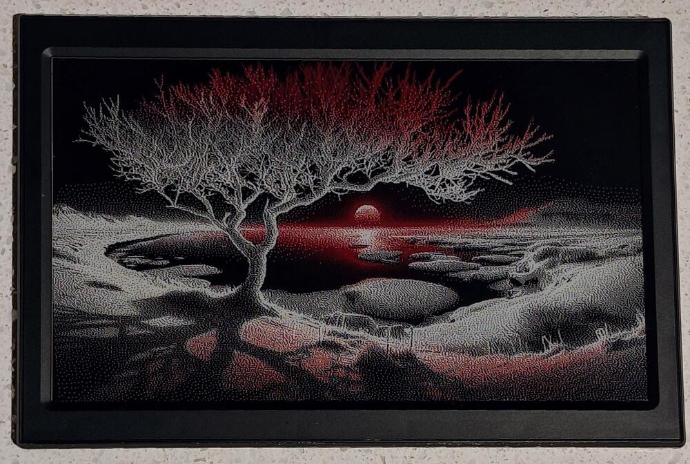

kristianml Skrevet 14. februar 2024 Skrevet 14. februar 2024 (endret) Nyeste prosjekt for e-papir-skjerm som jeg har småplukket litt på noen dager: Script for å koble til ChatGPT sitt bildegenererende API (Dall-E 3) og be den daglig generere et bilde basert på input. Input er statisk per nå, ""create a random artistic nature photo with the colors white, black and red", men en fremtidig mulighet kan være å generere input mer random med en ordliste og noen regler. Det fungerer ganske bra med statisk input, for hvert bilde som genereres er vidt forskjellig fra det forrige. Det krever betalt brukerkonto hos chatgpt og hvert bilde koster omtrent 80 øre å generere. Bildet skaleres av scriptet for å passe med oppløsning på skjerm, og siden dette er epapir så er skjermen begrenset til fargene hvit, sort og rød, men bruker til gjengjeld minimalt med strøm og går på batteri. Script er powershell, men det kaller et python script for å laste opp bildefilen til skjermens aksesspunkt fordi jeg aldri fikk til å sende parametre på en måte som aksesspunktet tolket korrekt med powershell. Opplastet bilde viser på skjermen, original fra chatgpt og et annet eksempel på bilde som er generert med samme input. #Script to generate a daily artistic image using AI-model Dall-e-3 from OpenAI, and scale/convert the image for OpenEPaperLink #OpenEPaperLink: https://github.com/jjwbruijn/OpenEPaperLink/wiki # Register API-key: https://platform.openai.com/api-keys # Add billing: https://platform.openai.com/account/billing/overview #OpenAI API-docs: https://platform.openai.com/docs/introduction Add-Type -AssemblyName System.Drawing $path = "\AI-art\" $filename = (Get-Date).toString("dd.MM.yyyy") + "_" + (Get-Random) + ".png" $outputFilename = "ai-art.jpg" [int]$screenWidth = 640 [int]$screenHeight = 384 $epapirMAC = "0000021E73677438" $epapirAPIP = "http://192.168.1.180/imgupload" $epapirDither = "1" $requestSuccess = $true $chatGPTAPIKey = "key" $chatGPTAPIUri = "https://api.openai.com/v1/images/generations" $chatGPTAPIPrompt = "create a random artistic nature photo with the colors white, black and red" $chatgptHeaders = @{ "Authorization" = "Bearer $chatGPTAPIKey" "Content-Type" = "application/json" } #Cost is dependant on size, model and quality. Using Dall-e 3 and "normal" quality: 1024x1024 (square) is $0.04, 1792x1024 (landscape) is $0.08 $chatgptBody = @{ "model" = "dall-e-3" "prompt" = $chatGPTAPIPrompt "n" = 1 "size" = "1792x1024" } try { $chatgptResponse = Invoke-WebRequest -Uri $chatGPTAPIUri -Headers $chatgptHeaders -Body (ConvertTo-Json $chatgptBody) -Method Post $chatgptData = $chatgptResponse | ConvertFrom-Json } catch { $requestSuccess = $false } if ( $requestSuccess ) { try { $downloadRequest = Invoke-WebRequest -Uri $chatgptData.data.url -OutFile ($path+$filename) } catch { $requestSuccess = $false } } if ( $requestSuccess ) { $OldImage = [System.Drawing.Bitmap]::FromFile($path+$filename) $Bitmap = New-Object -TypeName System.Drawing.Bitmap -ArgumentList $screenWidth, $screenHeight $NewImage = [System.Drawing.Graphics]::FromImage($Bitmap) #Retrieving the best quality possible $NewImage.SmoothingMode = "HighQuality" $NewImage.InterpolationMode = "HighQualityBicubic" $NewImage.PixelOffsetMode = "HighQuality" $NewImage.DrawImage($OldImage, $(New-Object -TypeName System.Drawing.Rectangle -ArgumentList 0, 0, $screenWidth, $screenHeight)) #Save as JPG with best quality possible $EncoderParam = [System.Drawing.Imaging.Encoder]::Quality $EncoderParamSet = New-Object System.Drawing.Imaging.EncoderParameters(1) $EncoderParamSet.Param[0] = New-Object System.Drawing.Imaging.EncoderParameter($EncoderParam, 100) $JPGCodec = [System.Drawing.Imaging.ImageCodecInfo]::GetImageEncoders() | Where-Object{$_.MimeType -eq 'image/jpeg'} $Bitmap.Save(($path+$outputFilename),$JPGCodec, $EncoderParamSet) $OldImage.Dispose() $NewImage.Dispose() $Bitmap.Dispose() python.exe uploadimage.py ($path+$outputFilename) $epapirMAC $epapirAPIP $epapirDither } Python-scriptet: # Based on https://github.com/jjwbruijn/OpenEPaperLink/wiki/Image-upload import requests import sys image_path = sys.argv[1] mac = sys.argv[2] # destination mac address dither = sys.argv[4] # set dither to 1 is you're sending photos etc url = sys.argv[3] # ip address of your access point #url = "http://" + apip + "/imgupload" payload = {"dither": dither, "mac": mac} # Additional POST parameter files = {"file": open(image_path, "rb")} # File to be uploaded # Send the HTTP POST request response = requests.post(url, data=payload, files=files) # Check the response status if response.status_code == 200: print("Image uploaded successfully!") else: print("Failed to upload the image.") Endret 15. februar 2024 av kristianml 3 Siter
