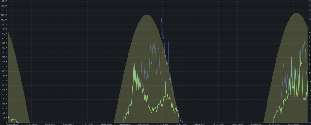

Fikk installert solcelleanlegg i oktober i fjor, så siden det har det vært lite sol, til dels dårlig vær og tider med en halvmeter snø på panelene... Nå er det spennende å følge med på hvor mye som produseres. Growattinverteren sender enn så lenge data til skyen og growatts systemer gjør virkelig et solid arbeid for å hindre tilgang til egne data bortsett fra gjennom deres rimelig elendige webinterface. Så fant jeg ut at det går an å dele tilgang til inverter siden og fra denne delte siden kan man laste ned forbrukshistorikk. Så da tar jeg ca en gang i døgnet og laster ned siste døgns data og putter det inn i en postgresqldatabase og hente inn det jeg ønsker å se i grafana. Så fant jeg stadig at jeg drev og kikket fram og tilbake mellom dager for å se når på dagen det var produsert hvor mye (Jeg har paneler på to tak som står 90grader på hverandre og har noen hus og trær i sør, så det er ikke helt optimalt og en del variasjon gjennom dagen)
Dataene jeg laster ned er på 5minutters intervaller, i databasen bruker jeg utvidelsen timescaledb, blant mange andre ting, gir den noen sql-utvidelser så jeg kan spørre etter data over et hvilket som helst tidsintervall, så
select time_bucket('5 minutes',time) as timestep, max(ppv_total) from pv
group by timestep order by timestep
gir meg maksproduksjon for hvert femte minutt. Det jeg vil ha er maksproduksjonen som har skjedd hvert femte minutt for hver dag systemet har vært installert. Da kan jeg gjøre om tidssteppet til et klokkeslett uten dato:
select time_bucket('5 minutes',time)::time as timestep, max(ppv_total) from pv
Gir meg da det meste som har vært produsert kl 00:00, 00:05, 00:10 etc for alle dagene panelene har vært i drift.
For å få dette på et vis som kan sammenliknes med dagens dato, legger jeg til midnatt i dag:
select time_bucket('5 minutes',time)::time+now()::date as timestep, max(ppv_total) from pv
For å få maksproduksjonen også plottet på gårsdagen kjører jeg querien en ekstra gang i grafana og setter relativ tid til 24 timer, eventuelt kunne jeg brukt en - interval '1 day' i spørringen.
(Grønn linje, produksjon siste 48 timer, lyseblå linje, maksproduksjonen over hvert tidsintervall, den gulgråbakgrunnen er solhøyde, så i går produserte systemet mer fra ca 10 - 11 enn hva det hadde gjort før, samme for ca 11:30 - 12:30 i dag)
Screenshot2024-03-05at14-16-57Viewpanel-Strmforbruk-Dashboards-Grafana.thumb.png.f0170d01468fb170a3b9558305a60ac4.png
Når jeg etterhvert har en sommer med solceller bak meg blir dette litt mindre interessant, da får jeg endre spørringen til å hente data fra tider på året med ca samme solhøyde.

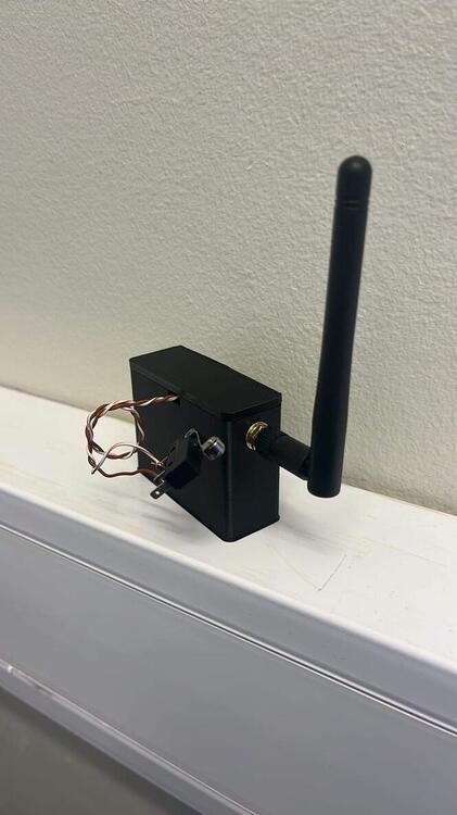

Fram til nå har jeg hatt en Aeotec door/window sensor 7 i postkassen, men denne har aldri funket optimalt da det blir for langt imellom huset og postkassen, og denne virker til og spise batterier når dekningen til z-wave nettverket er dårlig.
Jeg kom over et innlegg i en Facebook gruppe en som hadde kjøpt 5stk av disse: https://www.espthings.io/index.php/2022/11/05/et-sw01-a-very-low-consumption-mailbox-switch/
I skrivende stund har han en igjen: ESPHome Postkasse-sensor - 1 igjen | FINN torget
Mottok enheten etter noen få dager og startet testingen og løste noen utfordringer underveis som man alltids gjør med nye dippedutter 🙂
ESP-en eksponerer automatisk de nødvendige entitetene:
Reset-bryter (Denne bryteren gjør at ESP-en går i deep sleep igjen)
Batterispenning
Status på switch 1 og 2.
WiFi signalstyrke (RSSI).
3D-print kabinettet på espthings var for lite pga molex-kontakten til bryter inngangene blir for høg, så måtte lære meg litt Fusion360 for å modifisere høyden på det, la nok på ca 2cm.
Det ble da også nok plass til og montere WiFi-antennen rett i boksen også.
2504C9D8-BA97-4656-8DD0-04D3C2FA153F_1_105_c.thumb.jpeg.af1686786e3c0305775b1f3e77eacb54.jpeg
Den fjærbelastede trykkbryteren ble koblet slik at den er NO når lokket til postkassen er igjen.
Når postkassen åpnes er den NC og trigger ESP-en.
Neste utfordring var en liten nøtt.
Jeg fikk som regel varsel annenhver gang om at postkassen var åpnet, årsak måtte finnes..
Jeg sjekket først nettverket:
RSSI-en var for lav (89 dBm), så jeg flyttet aksesspunktet opp på kaldloftet, da ble den umiddelbart noe bedre (80dBm), dette er greit nok når det er snakk om såpass lave datamenger som skal over.
Men fremdeles var det noe trøbbel.
EIRP-en på aksesspunktet på 2,4ghz var satt til minimum 12dBm, så klienter under dette blir automatisk sparket ut for å ikke forringe WiFi-opplevelsen til andre.
Satt EIRP-en ned til 0 og da funket den straks bedre, deaktiverte dermed 2.4ghz for klientene, slik at de nå kun kjører på 5ghz, så får IoT-enhetene bruke 2,4ghz/5ghz alt etter hva de velger selv.
Neste utfordring var at Home-Asssistant ikke rakk og polle ESP-en før den gikk i deep-sleep etter 30 sekunder.
Økte deep-sleep tiden til 60 sekunder og problemet var egentlig løst sånn sett, men med økt strømforbruk.
Etter litt googling fant jeg ut at for deep-sleep enheter er ikke API-et og foretrekke, men MQTT.
Da er det ESP-en selv som sender ut data til MQTT, i stedet for at HA skal polle data.
Koden for dette er ganske rett fram: MQTT Client Component — ESPHome
Alle entitetene dukker automatisk opp i HA også på MQTT.
#api:
# encryption:
# key: !secret esphome_api_secret
mqtt:
broker: 1.1.1.1
username: esp-postkasse
password: !secret esphome_mqtt_password
Med MQTT fungerer enheten mye bedre, med det samme den har koblet til WiFi sender den ut data.
Har testet ved og kjøre ping kontinuerlig mot enheten, og ved første ping-reply så sender den også ut data på MQTT.
Jeg kan dermed putte den i deep sleep igjen etter 1 sekund og strømforbruket blir minimalt.

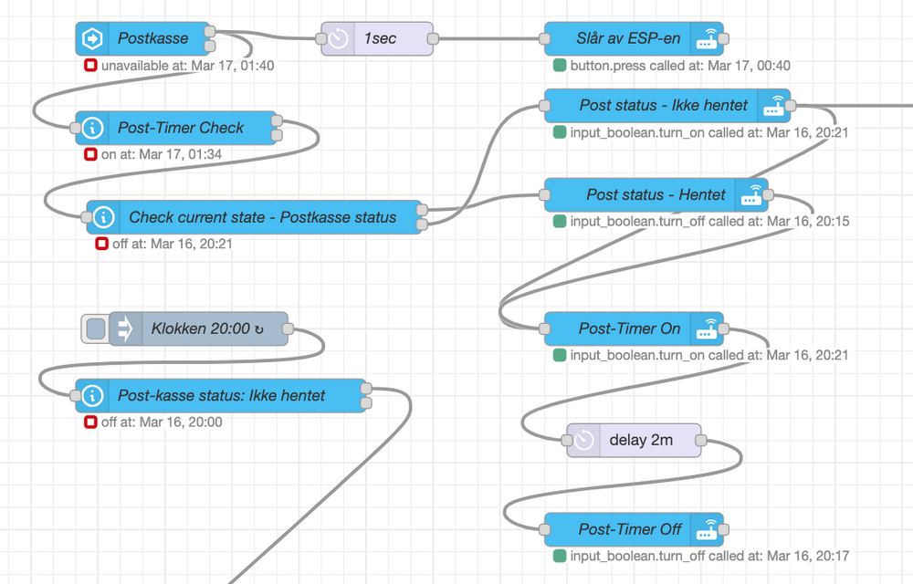

Slik ser automasjonen i node-red:

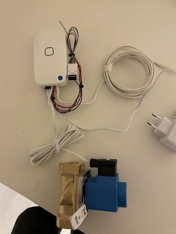

Har automatisert en Viwa vannstopper sammen med et Fibaro smart implant. Nå kan jeg se og styre vannstopper fra Homey. Betydelig rimeligere å kjøpe billige Tuya zigbee sensorer (har 6 st allerede) fra Aliexpress enn å kjøpe et komplett system fra f.eks. Høiax eller Waterguard.

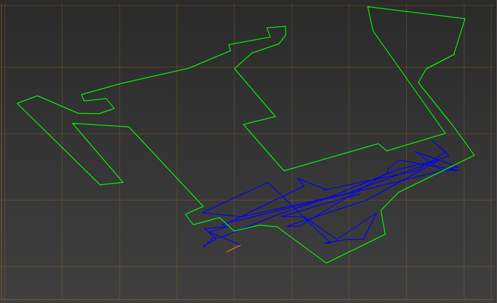

Laget kart for "Robert" (Automower 315X):
Grønn er omrisset av klippeområdet manuelt plukket fra kommunekart.com, blå er GPS-spor fra Robert og oransje er siste spor (der han er nå), alt presentert i en standard Node-RED Dashboard chart node...
