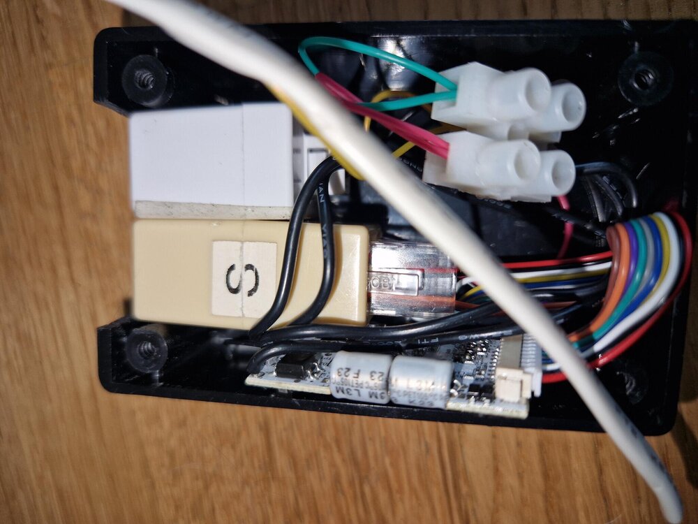

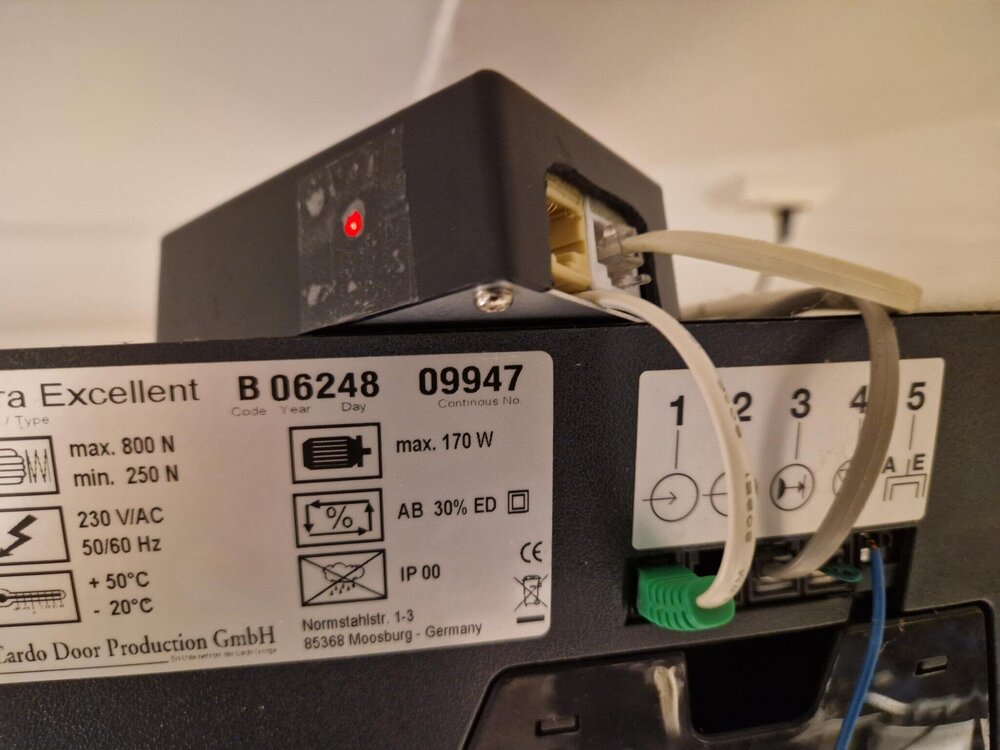

Bjørn Mork Skrevet 4. mai 2024 Skrevet 4. mai 2024 Da endte jeg også med en Shelly Plus Uni, selv om planen egentlig var å få brukt opp en Shelly Uni. Ref Dermed er garasjeporten (nesten) automatisert. Neida, ikke så spennende. Eier ikke fantasi. Må bare få montert et par magnetbrytere. Det er hensikten med den ledige RJ45-porten. Der har jeg to ganger jord + inputene til Plus Uni plassert på pinne 1,2 og 7,8. Tok litt tid før jeg skjønte at Plus skal ha inngangene ned i stedet for opp. Lese dokumentasjon? Det er for pingler. Trodde jeg bare kunne bytte ut Unien uten å koble om på innsiden av RJ45-skjøten. Men det gikk jo ikke. Jaja, er vel lurere slik antar jeg. Mindre sjanse for at en fiklepetter som meg dreper en inngang med feil spenning. Den hvite RJ45-kontakten er bare en gjennomkobling av kabelen til motorstyringen. Hadde en kablet bryter i inngang 1 og vil beholde den. Koblingen til motorstyringen er en nedfilt telefonplugg. Dette er en slik dongle med 6P4C plugg og 8P4C kontakt som pleide å følge med ADSL-rutere. Burde selvsagt hatt en ekte 4P4C plugg, men fant ingen. Og hadde jo egentlig tenkt å klare meg uten å kjøpe noe til dette prosjektet. For de som lurer: Port 2 på motorstyringen fungerer bare som stopp og lukk. Port 1 fungerer som åpne, stopp og lukk. Kunne selvsagt koblet det andre releet til port 2. Men så ikke helt hensikten (forutsatt at jeg får på plass sensorene som forteller meg om porten er lukket). Og for de som lurer på pinouten på disse Crawford/Normstahl motorene (det gjorde ihvertfall jeg) så er den jord impulsbryter impulsbryter +35V Jeg fant et dokument som påstod at bryteren skulle koble pinne 3 til jord, men det funket ikke. Det er pinne 2 og 3 som kortsluttes for å trigge start/stopp. Dette gjelder begge impuls-inngangene. Jeg gjetter på at det er nokså likt på de to andre inngangene også, med tilpasninger som at pinne 2 og 3 er RX og TX (eller motsatt?) for fotocellene på inngang 3. Var litt overrasket over at spenningen var såpass høy. Dokumentasjon jeg har funnet sa 24V. Men tar nå uansett sjansen på at Plus Unien også takler det, selv om det er slightly utenfor spec. Ikke all verdens mest avanserte case design, men er fornøyd med hullet jeg borret ved dioden. Etter å ha drept Unien fant jeg det praktisk med et visuelt livstegn 🙂 1 Siter

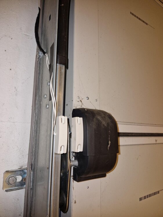

Bjørn Mork Skrevet 5. mai 2024 Skrevet 5. mai 2024 Lærer stadig ting jeg burde ha visst fra før. Kan det være alderen? Monterte en (hadde ikke flere) av magnetbryterne i dag. Trodde jeg hadde vært på den sikre siden mht påkrevd avstand. Men tenkte ikke på effekten av stålskinner. Rekkevidden ble drastisk lavere når jeg plasserte bryteren der jeg hadde tenkt. Ser ikke noen gode alternativer heller. Ønsker ikke å lage noen voldsomme braketter. Heldigvis ser det ut til at det akkurat gikk med denne plasseringen. Avstand mellom magnet og bryter er vel 1 - 1,5 cm. De funker med mer enn det doble i fritt rom. Men altså ikke når bryteren er limt til en stålskinne Hvordan monterer egentlig folk flest disse tingene? Ser med gru på hvordan dette skulle fungert med et stakkarslig batteridrevet zigbee-sensor f.eks. Siter

stigvi Skrevet 5. mai 2024 Skrevet 5. mai 2024 (endret) Bjørn Mork skrev (2 timer siden): Ser med gru på hvordan dette skulle fungert med et stakkarslig batteridrevet zigbee-sensor f.eks. En stakkarslig Zigbee sensor vil vel fungerer like bra her som alle andre steder, så lenge magneten aktiverer reed-kontakten som disse har. Endret 5. mai 2024 av stigvi Siter
Bjørn Mork Skrevet 5. mai 2024 Skrevet 5. mai 2024 2 hours ago, stigvi said: En stakkarslig Zigbee sensor vil vel fungerer like bra her som alle andre steder, så lenge magneten aktiverer reed-kontakten som disse har. Sant nok. Er vel kanskje bare styrken på magnetfeltet som betyr noe uanskvett? Men over til neste problem, som heller ikke burde vært noen overraskelse: Det viser seg at løsningen påvirker rekkevidden for de ordinære 433 MHz fjernkontrollene merkbart. Det gir veldig dårlig waf når vi er vant med å åpne porten fra gata nedenfor og bare suse rett inn i åpen garasje. Eneste fornuftige teori er rett og slett interferens. Burde nok ikke plassert en radio så nær fjernkontroll-antenne og styring. Dumt. Så mye for den "elegante" løsningen med ADSL-dongle. Blir nok pent nødt til å bruke litt lenger kabel her. Det er jo en smal sak å fikse Hjelper nada at porten kan styres fra mobifonen eller fullautomatiseres hvis den ikke "virker som før". Regner med dere vet hvordan det er 😉 Siter

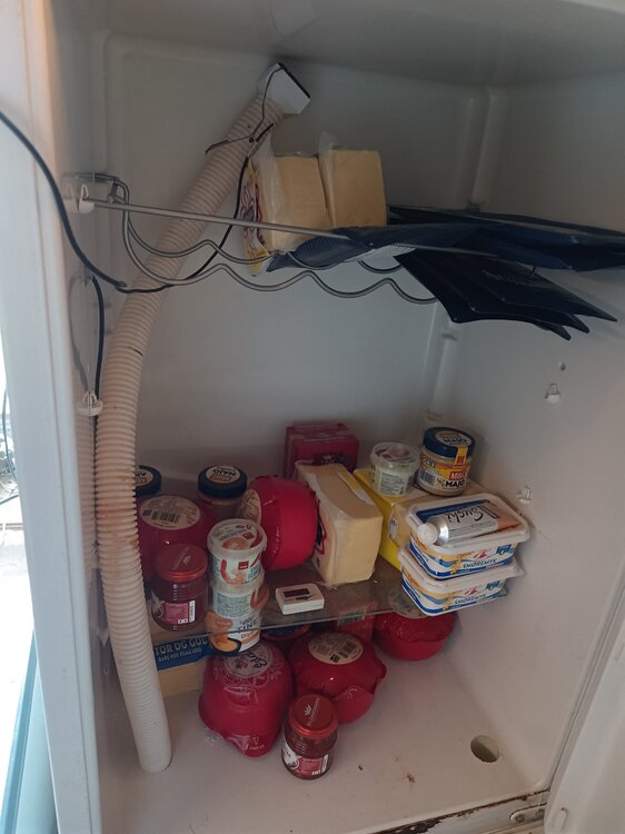

SveinHa Skrevet 18. juni 2024 Skrevet 18. juni 2024 Når en har et hauggammelt kombiskap (gitt bort på finn.no) som allerede har DS18B20 sensorer i begge rom og det begynner å streike... Frysedelen går lett ned i 35 blå mens kjøledelen sliter med å komme under 8 røde så må en finne på noe... Kjenner ikke detaljene på kjølesiden men med 1 kompressor og 1 termostat så vet jeg ikke helt hvordan balansen mellom kjøl og frys virker. Kjapp Reodorløsning er et par strategisk plasserte hull på rundt 35mm, slange og en liten PC-vifte og plutselig er kjøledelen nede i 2 grader 😉 1 Siter
ArnieO Skrevet 18. juni 2024 Skrevet 18. juni 2024 9 minutes ago, SveinHa said: Kjapp Reodorløsning er et par strategisk plasserte hull på rundt 35mm, slange og en liten PC-vifte og plutselig er kjøledelen nede i 2 grader 😉 Kreativt! 😅 Siter
stigvi Skrevet 18. juni 2024 Skrevet 18. juni 2024 SveinHa skrev (21 minutter siden): Kjenner ikke detaljene på kjølesiden men med 1 kompressor og 1 termostat så vet jeg ikke helt hvordan balansen mellom kjøl og frys virker. Balansen er rett og slett luftsirkulasjon. Det er ikke uvanlig at en kan sette temperatur på kjøleskap med et ratt og det åpner/lukker et spjeld for sirkulasjonen. Mulig disse luftekanalene har "grodd" igjen hos deg. Er det mye is i frysedelen? Er det et pizzastykke på avveier? Eller noe annet? Men nå har jo du løst det på en annen måte. Siter
SveinHa Skrevet 18. juni 2024 Skrevet 18. juni 2024 stigvi skrev (2 minutter siden): Balansen er rett og slett luftsirkulasjon. Ser ikke noen luftekanaler/rister... Mistenker jo at gassen er på vei ut og at det påvirker balansen. Bakveggen i kjøledelen får noen isklosser selv om tempen ikke går under 8... Det får leve slik så lenge det kan... Siter
