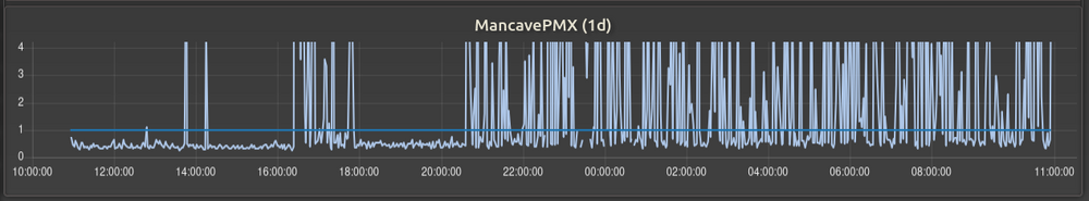

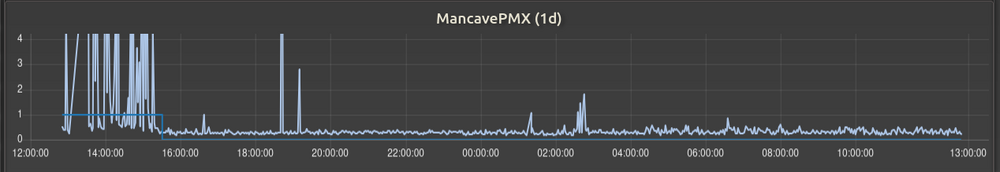

SveinHa Skrevet 7. februar Skrevet 7. februar Ikke akkurat automatisert... men lagt mange timer i feilsøking på kablet nett som nesten ikke virker... Satte opp en ping-jobb med litt trending og endte opp slik: I starten er det jo stort sett greit men ping-tid langt utenfor skalaen er jo helt uakseptabelt. Symptomene er skjermbilder i Node-RED som fryser bare sekunder etter de er åpnet og fjernstyring av andre maskiner med VNC e.l. som også fryser etter få sekund same dårlig respons for det meste. Nå ville tilfeldighetene og litt mistanke at jeg pinget den maskinen som var årsak til problemene og da jeg endret ping til en annen maskin og så etter noen minutt stoppet Quislingen ordnet det seg ganske så bra: Den blå streken viser når Quislingen ble slått av. Fremdeles en og annen lang ping-tid men plutselig er jo nettet mitt oppegående igjen. 1 Siter
