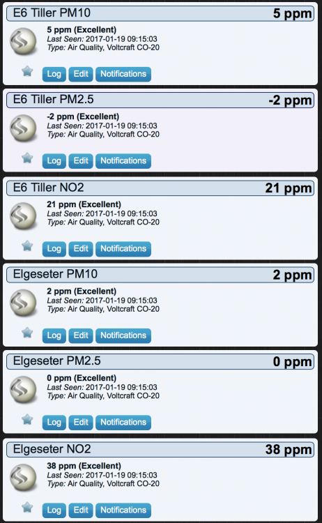

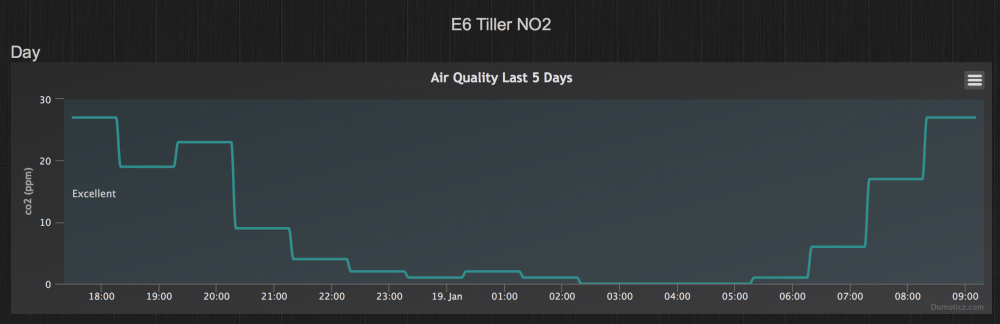

I går fikk jeg implementert luftkvalitet-sensorer i domoticz :D Vet ikke helt hva jeg skal med det siden jeg ikke kjører forbi målepunktene her i Trondheim eller bor like ved... Men tenkte det var gøy å følge med på dataene nå som det har vært stopp for dieselbiler i Oslo.
Data henter jeg herfra:
https://api.nilu.no/docs/
La ved to bilder som viser oversikten + graf. Her ser man at det blir mye mer svevestøv i rush-tiden, selv i regnfulle Trøndelag.
Her er scriptet: (kan dere legge til python-highlighting?)
Edit: Vet det er dårlig med feilhåndtering her!
import requests
# Set the request parameters
url = 'https://api.nilu.no/aq/utd.json?areas=Trondheim'
url += '&stations=E6-Tiller;Elgeseter'
url += '&components=PM2.5;PM10;NO2'
hostname = 'http://127.0.0.1:8080'
# Fetch url
print("Fetching url..")
# Do the HTTP get request
#Verify is check SSL certificate
response = requests.get(url, verify=True)
def updateValue(idx, value):
    url = hostname + '/json.htm?type=command&param=udevice&idx='
    url += idx + '&nvalue=' + value
    session = requests.Session()
    session.auth = ('BRUKERNAVN', 'MITT_PASSORD')
    response = session.get(url)
    print(response)
# Check for HTTP codes other than 200
if response.status_code != 200:
    print('Status:', response.status_code, 'Problem with the request')
data = response.json()
for d in data:
    o = {}
    station = d['station']
    value = str(d['value'])
    component = str(d['component'])
    idx = None
    if station == "E6-Tiller":
        if component == 'PM10':
            idx = '369'
        elif component == 'PM2.5':
            idx = '372'
        elif component == 'NO2':
            idx = '374'
    elif station == "Elgeseter":
            idx = '370'
            idx = '371'
            idx = '373'
    if idx:

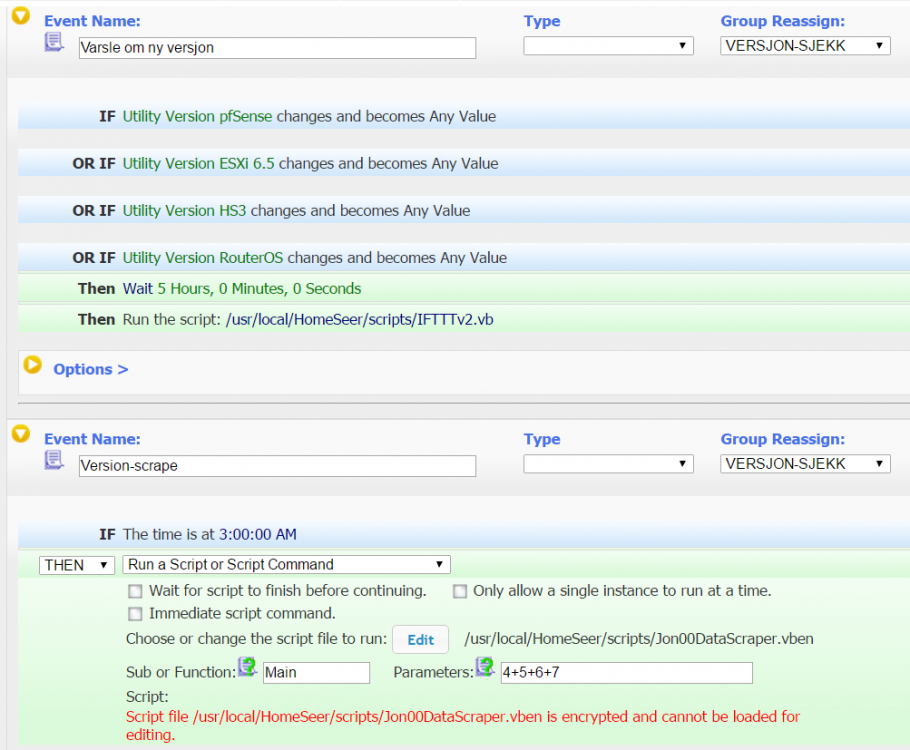

Jeg har i lengre tid irritert meg over at det er så vanskelig å følge med når det kommer nye versjoner av "ting" (firmware til router, ny ESXi-patch, ny HS-versjon, osv). Noen steder kan man melde seg på mailvarsel, men det blir fortsatt veldig tungvint/uoversiktlig og mange tilbyr ikke slikt.
Derfor har jeg tatt i bruk HS3 og Jon00 DataScraper til dette! :)
Sender meg push-varsel om det har kommet en ny versjon av noe. :)
Kode til Jon00DataScraper.ini:
Spoiler
[Grab4]
Path=http://www.homeseer.com/current-downloads.html
Pattern1=(?s)<a href="http://homeseer.com/updates3/hs3_linux_3_0_.*?_(.*?).tar.gz"
Pattern2=(?s)<a href="http://homeseer.com/updates3/hs3_linux_(.*?).tar.gz"
DeviceName1=HS3
DeviceValue1=[0]
DeviceText1=[100] [replace "_", "."]
[Grab5]
Path=http://www.virten.net/repo/esxiReleases.json
Pattern1=(?s)"updateRelease":"ESXi 6.5",.*?build-(\d*)",
Pattern2=(?s)"updateRelease":"ESXi 6.5",.*?"releaseDate":"(\d*\-\d*-\d*).*?",
Pattern3=(?s)"updateRelease":"ESXi 6.5",.*?"friendlyName":"(.*?)",
DeviceName1=ESXi 6.5
DeviceValue1=[0]
DeviceText1=[200] ([100])
[Grab6]
Path=https://github.com/pfsense/pfsense/releases.atom
Pattern1=(?s)<updated>(\d*\-\d*-\d*)T
Pattern2=(?s)<entry>.*?<title>(.*?)<\/title>
DeviceName1=pfSense
DeviceValue1=[100] [replace ".", ""][replace "_", ""][replace "v", ""]
DeviceText1=[100] ([0])
[Grab7]
Path=http://www.mikrotik.com/download/changelogs/
Pattern1=(?s)Current release tree.*?<b>Release (.*?)<\/b>
Pattern2=(?s)Current release tree.*?<b>Release .*?<span class="pull-right pl">(.*?)<\/span>
DeviceName1=RouterOS
DeviceValue1=[0] [replace ".", ""]
DeviceText1=[0] ([100])
Denne er fin til å "lage" "Pattern": https://regex101.com/

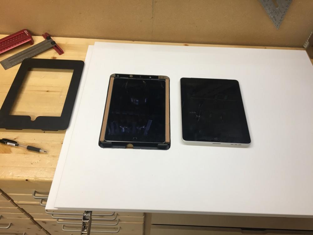

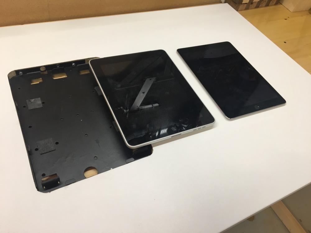

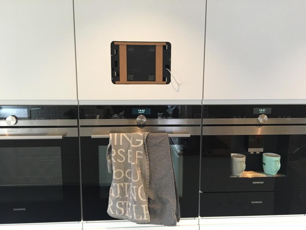

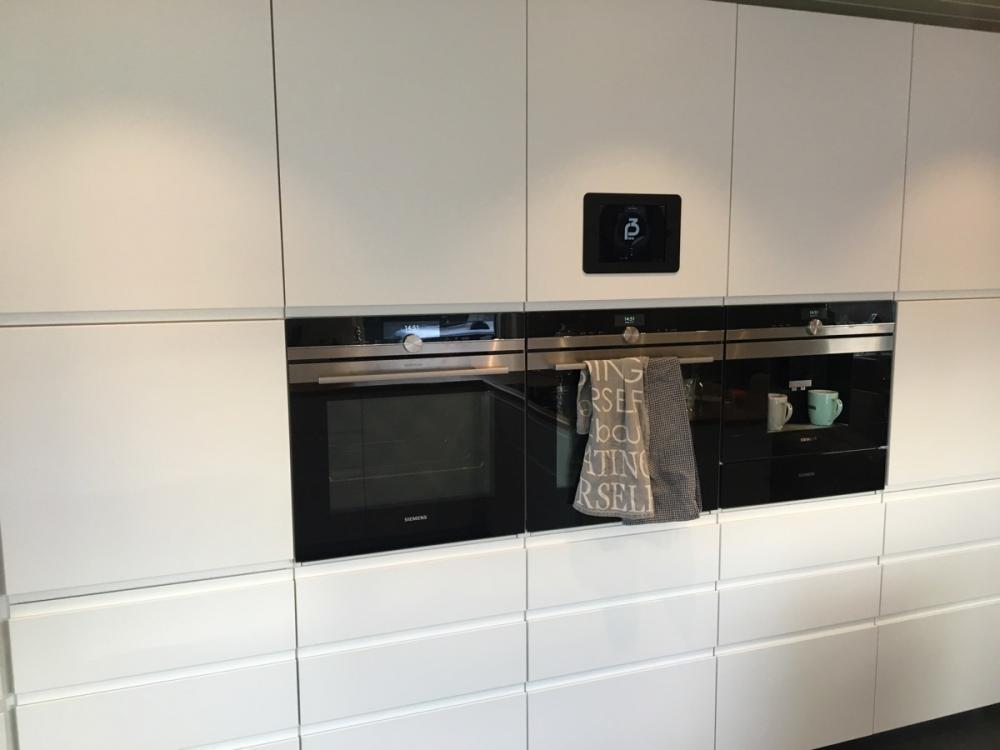

Har fått oppgradert kjøkkenet fra iPad 1.
Den har gjort jobben sin i mange år, men kan ikke oppdateres lengre enn iOS5, så fikk ikke brukt den til Sonos bl.a.
Den nyeste versjonen av iPad er en del mindre, så måtte skjære til noen MDF strimler på bordsaga for å få den til å passe inn i wallmount-braketten:

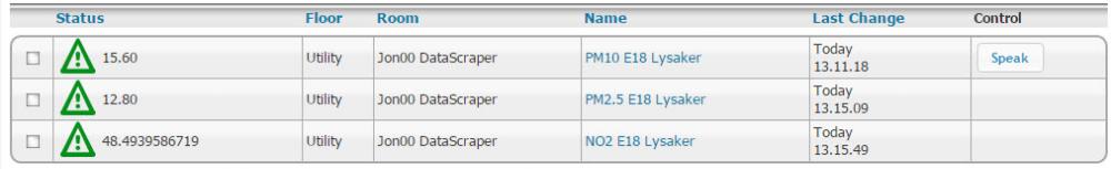

Takk for inspirasjon, etablerte noe liknende i HomeSeer med Jon00 Data Scraper. Skal forsøke å få på plass varsel, osv etterhvert.

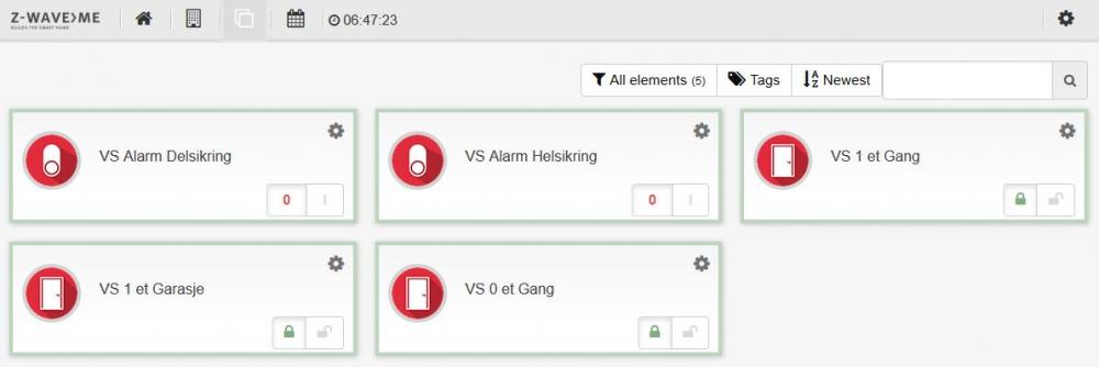

Holdt på å leke meg med "Hjemme/Borte", "Natt/Dag" og "Alarm Av/På" for å få støvsugeren til å starte på dagtid når alarmen er på.
Det endte med at jeg våknet på Søndagsmorgen klokken 08:00 av at støvsugeren startet :P
Da innså jeg at det holder ikke å vite om alarmen er av eller på, jeg må faktisk vite om den er i helsikring eller delsikring.
Jeg begynte derfor å skrive en app til Z-Way som gir meg ett par switcher som skrur seg av/på til formålet. Jeg tok i tillegg med status på dørlåsene siden det er i samme request mot Verisure.

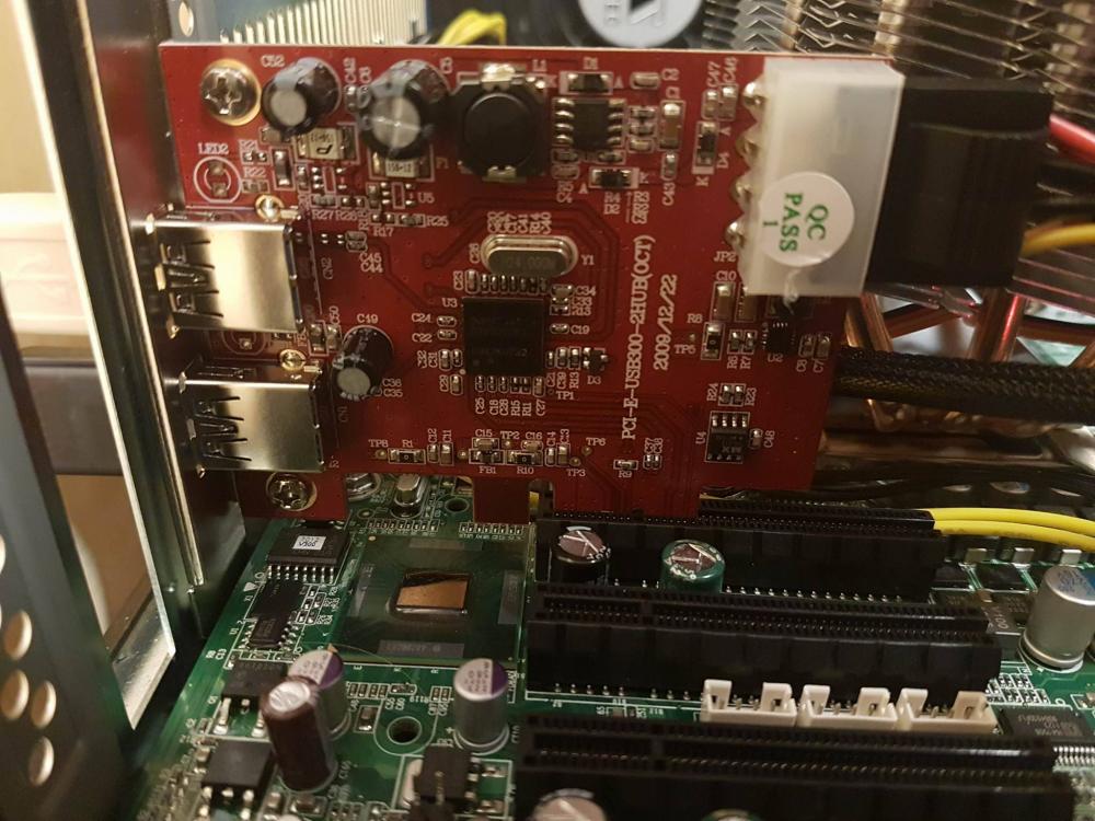

I dag har jeg endelig fått Domoticz skikkelig opp å kjøre etter at jeg byttet ESXi host for noen uker siden.
- USB-kontroller puttet i ESXi host. Etter en uvanlig lang boot svarte den endelig på ping
- Konfigurert passthrough direkte til PCI-kortet
- Rebootet
- Reservert minne (som man vist må ved passthrough til PCI(e)), deligert til rett VM (viser til https://kb.vmware.com/selfservice/microsites/search.do?language=en_US&cmd=displayKC&externalId=2002779)
- Bootet VM, satser på dette "Windows only"-kortet bare ville funke på min ubuntu, og yepp, det bare funket.
- Plugget i UZB og RFXtrx443E og dem har ihvertfall fungert supert siste 15 minutter.

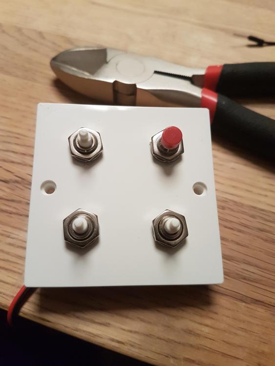

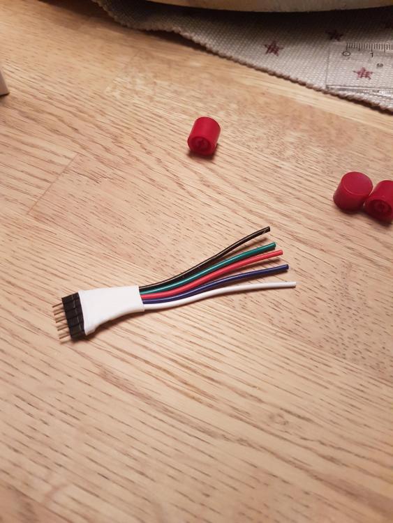

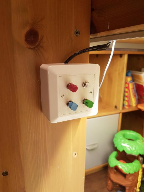

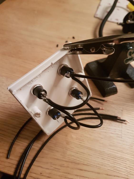

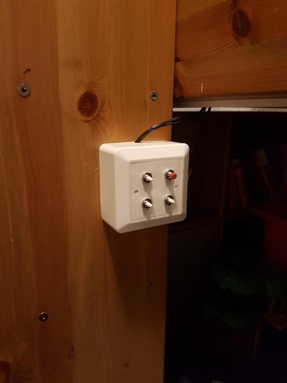

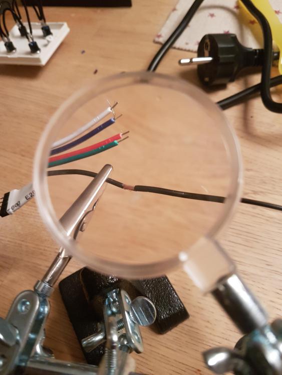

I tillegg monterte jeg en 2 meter lang LED-stripe med Fibaro sin RGBW-enhet under senga til kidden. Knappene var noe jeg hadde liggende fra før. Brukte bare svarte ledninger siden de uansett ikke er riktig fargekodet på LED-stripen :D
20170128_181450.jpg20170128_183046.jpg20170128_181501.jpg20170128_183952.jpg20170128_211449.jpg20170128_212613.jpg

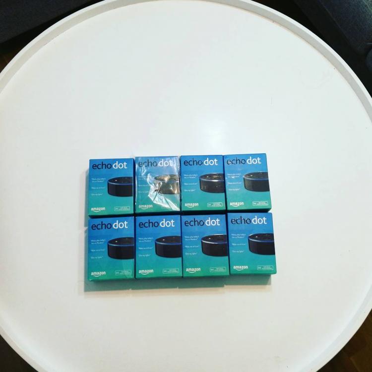

Bilder sier mer enn ord sier de, tror jeg skal klare å dekke mine 64kvm selv om ikke alle er til meg :D
Ikke veldig imponert over hvordan flere "alexa'er" fungerer sammen enda, men det går seg vell til :)
