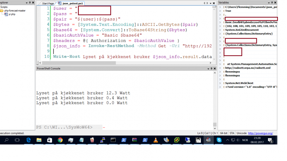

Evelen Skrevet 6. februar 2017 Skrevet 6. februar 2017 Siden powershell (merkelig nok) er det eneste språket jeg føler jeg behersker greit har jeg tenkt å prøve leke litt med det i hjemmeautomasjonssammenheng, men før den tid kommer må jeg kunne POSTe og GETe fra Domoticz. Har greid sistnevnte $user = "username"$pass = "password"$pair = "${user}:${pass}"$bytes = [System.Text.Encoding]::ASCII.GetBytes($pair)$base64 = [System.Convert]::ToBase64String($bytes)$basicAuthValue = "Basic $base64"$headers = @{ Authorization = $basicAuthValue }$json_info = Invoke-WebRequest -uri "http://192.168.1.123:8080/json.htm?type=devices&rid=139" -Headers $headers ref http://stackoverflow.com/questions/27951561/use-invoke-webrequest-with-a-username-and-password-for-basic-authentication-on-t Så da må jeg bare se litt på hvordan jeg skal pelle fra hverandre dette når jeg får tid. Siter

Evelen Skrevet 6. februar 2017 Skrevet 6. februar 2017 (endret) Moskus skrev (På 6.2.2017 den 8.02): Ooooh, spennende! Jeg ser behov for powershell i flere og flere sammenhenger. Ekspander Yepp, funker veldig greit, har mest brukt det til å automatisere min egen arbeidsdag hittil Men det kan ha sin plass privat også, kjempe til å gjøre ting i et windows miljø. Når jeg får postet til JSON kan jeg se om det er noe kult i hjemmeautomasjonsammenheng som kan gjøres. "hjemmeautomasjonsammenheng" - 26-bokstavs ord Endret 6. februar 2017 av Evelen Siter
