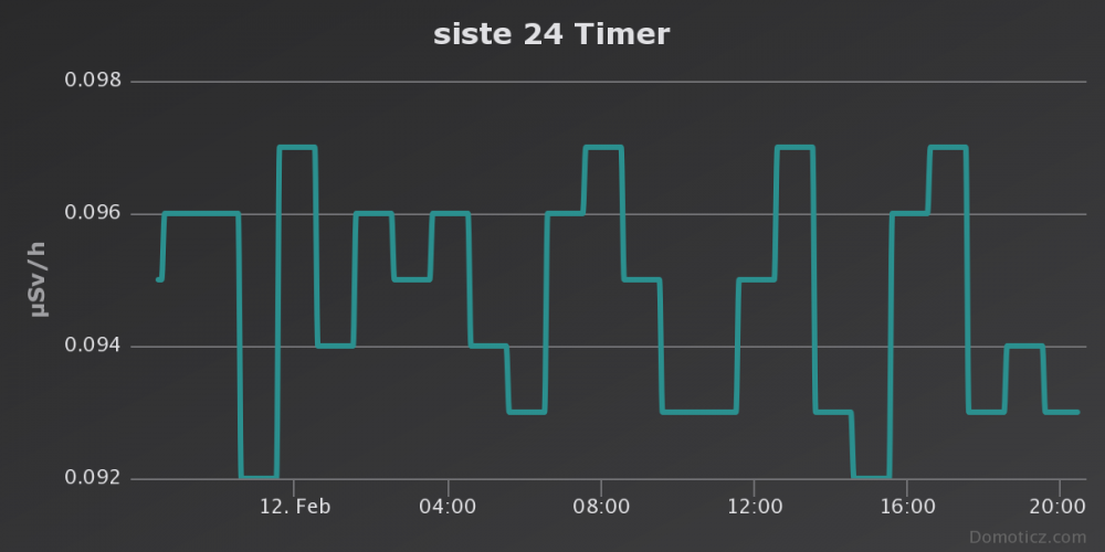

Evelen Skrevet 12. februar 2017 Skrevet 12. februar 2017 (endret) Den 11.2.2017 klokken 0.06, Blodstrupmoen skrev: Slik at de kan legge inn samme forsinkelse på nettsiden JA, eller motsatt Er vel av alles interesse at man bruker XML filen, men dersom den ikke er oppdatert i tilstrekkelig grad er det vel greiest å basere seg på websiden. Kan forøvrig se at dersom man klikker seg inn på en stasjon på "hovedsiden" så er heller ikke stasjonens egen side oppdatert noe bedre enn XML filen Endret 12. februar 2017 av Evelen Siter

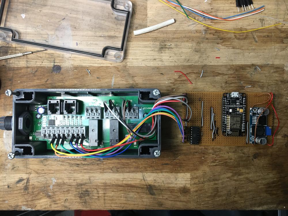

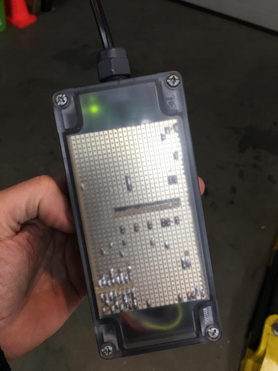

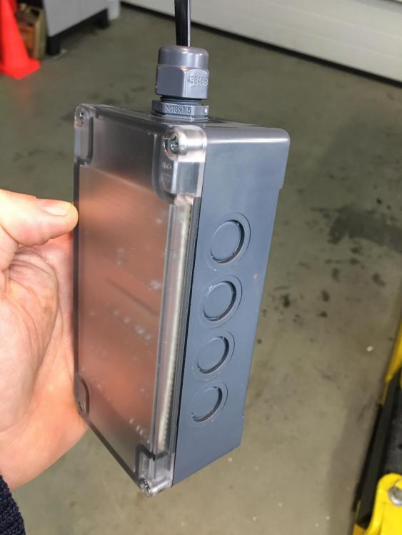

Populært innlegg Blodstrupmoen Skrevet 14. februar 2017 Populært innlegg Skrevet 14. februar 2017 Har laget interface til min Hörmann Supramatic garasjeportåpner. Brukte ett UAP1 adapter fra Hörmann for å få tilgang på alle signalene, Opp, Ned, Luftestilling, Lys på, Port oppe Port nede. Har koplet en NodeMcu til denne som knyttes til Homeseer via Arduino plugin. NodeMcu får power fra portåpner, så det er ikke behov for andre kabler enn mellom portåpner og UAP1. UAP1 leveres med en grei boks hvor jeg fikk plass til alt inni. 11 Siter
