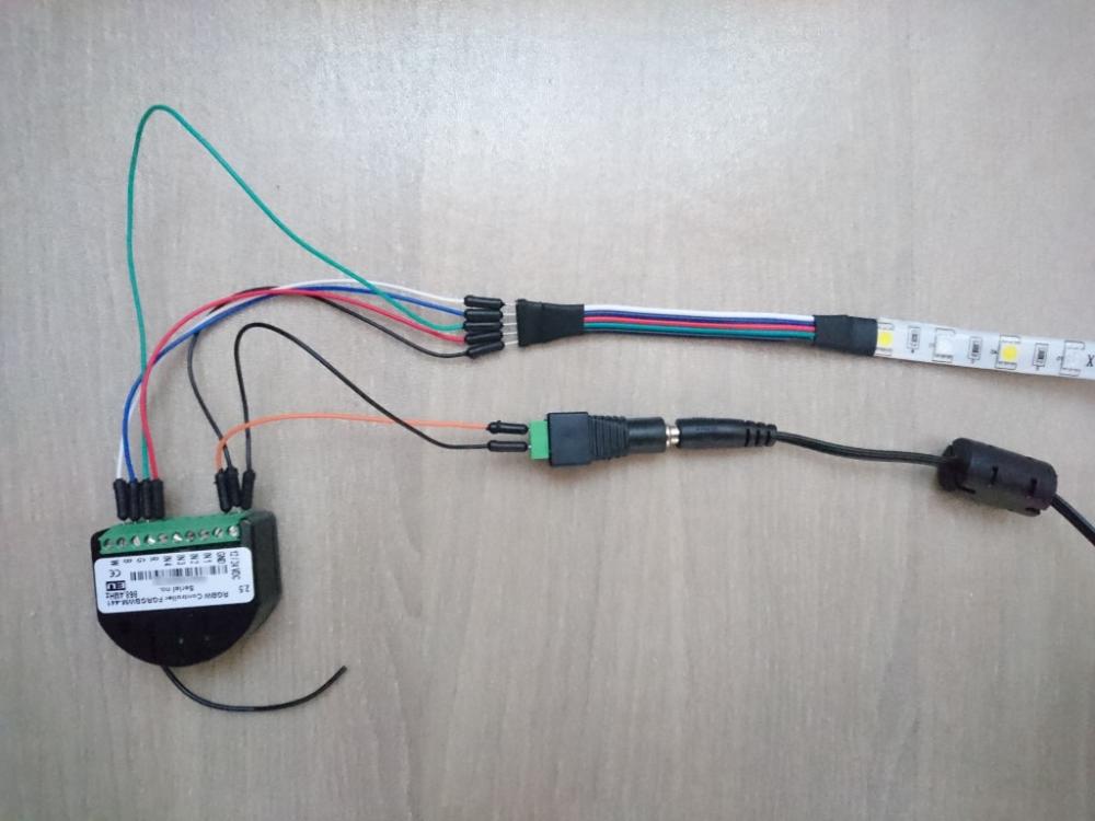

Går det ledinger fra ledstripsen? Som du kan bruke...
de ledstripsa som jeg har sett på ruller må man ha en eller annen dings for å koble fast en ledning til ledstripsene.
Her er et bilde av en tilkobling. For en mer permanent løsning kan man klippe hvit, blå, rød, grønn, svart og koble de direkte til Fibaroen. Overgangen fra 12V kan man få f.eks. her: http://www.ebay.com/itm/391528228737

@Venin Har du også link til ett kurant 12v adapter? Dette er jo nå såpass enkelt at man nesten burde klare dette selv ;)
Jeg kjøpte dette siden det var billig og butikk var i nærheten: https://www.kjell.com/no/produkter/elektro-og-verktoy/stromforsyning/stromforsyning/ac-dc/fast-utgangsspenning/ac-dc-stromadapter-12-v-(dc)-12-w-p44382
Men kanskje noen av de andre her kan si noe om hvor mange ampere man egentlig trenger til f.eks. 5 meter med SMD 5050 LED (som jeg har). Jeg så ikke noen umiddelbar forskjell på å bruke den jeg lenket til over med 1 A og en annen med 2 A.
Ellers finner du kanskje et gammelt 12V-strømadapter i en skuff i huset. Jeg tok en tur til gamlingene og fant 2 stk. Den ene tilhørte enn router og den andre en gammel WDTV.
Ja, den vil trekke ca. 30W , som gir 30/12 = 2,5A. Og så ha litt ekstra.
Jo mer, jo bedre.

det er 20ma for hver farge i hver LED (60ma pr LED full styrke på alle fargene), 1A blir altfor lite.

Problemet er jo at LED stripen trekker den strømmen den vil ha, dersom strømforsyningen har en sikring ryker den hvis ikke så begynner den til slutt å brenne.
Er det RGB vi isnakker om? Og hvor mange LED pr. meter?
Selv 30 RGB LED vil trekke 1.8A på full styrke.

Det var jo en smule interessant... RGBW ja. Tror det er denne: http://www.ebay.com/itm/262211292556
Ser det står 300 leds/5M og 5A. ? Hvis man deler LED-listen i to, er det da halvparten 2,5 A?
Men hvorfor står det forresten 2A * 4Channel på fjernkontrollen?
Fordi hver kanal ikke takler mer enn 2A. :)
Fibaro RGBW takler 12A totalt, men maks 6A pr kanal.
