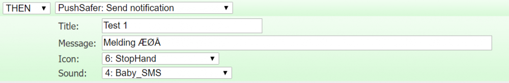

Pushalot var ikke lenger å finne i Windows Store etter en nødvendig reset av telefonen, men PushSafer er. Koster faktisk bittebitte litt per push, men ikke mer enn jeg kan leve med. Men har imidlertid flere muligheter jeg liker, og greit med kun én tjeneste for å nå forskjellige enheter med forskjellige OS. :)
Plugin på vei:

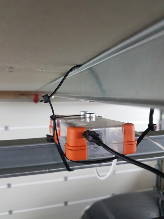

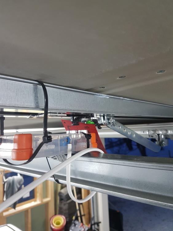

Fikk koblet opp garasjeportåpneren i dag.  Slengte på en DHT som bonus.
PS! Jeg har patent på jalla løsninger så ikke kopier :P
Versjon 2 av garasjeportåpneren. Nå med egen boks og avstandsensor for å sjekke om porten er åpen eller igjen.

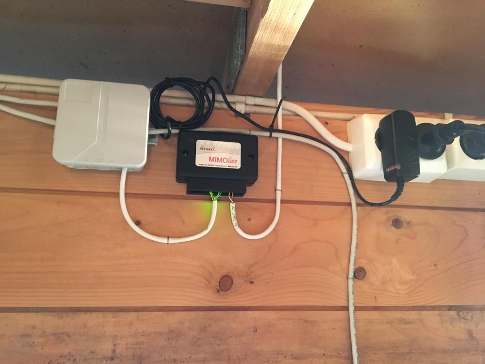

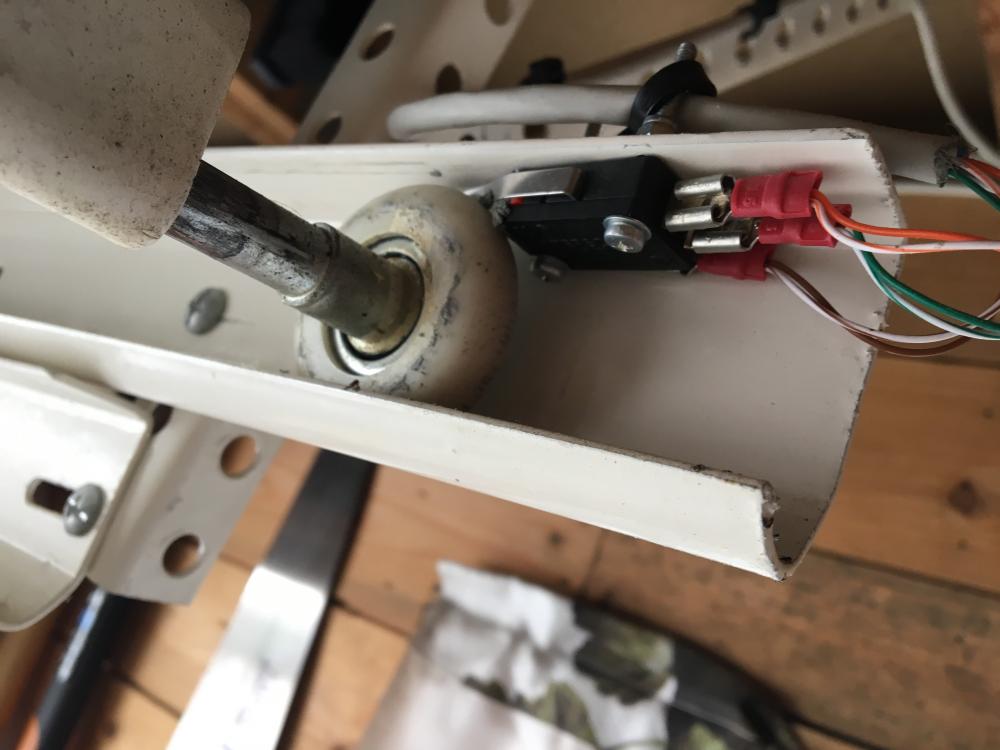

For snart fem år siden, satte jeg opp noen lysdioder og mikrobrytere for å kunne se status på garasjeporten.
Garasjen er vinklet så vi ikke kan se porten uten å måtte gå ut av huset.
Lysdiodene er plassert i vinduet på garasjen.
Planen var å koble en z-uno til dette, men innser at tiden ikke strekker helt til, så en MIMOlite ble løsningen.
Denne var (nesten) bare å koble til eksisterende opplegg, endelig kan porten kontrolleres og overvåkes av Homeseer
IMG_8595.thumb.jpg.b8b8d8a3ed5ffc96877ba1638300450e.jpgIMG_8597.thumb.jpg.ceff41d4ee9fc18d43958c451d015ea6.jpgIMG_8596.thumb.jpg.fc4d39960d5715dec4465d8d1eb84874.jpg58e9d75f6ad2f_ScreenShot2017-04-09at08_14_10.thumb.png.0f03b10fe8988bbe0a257772dd6f4e83.png

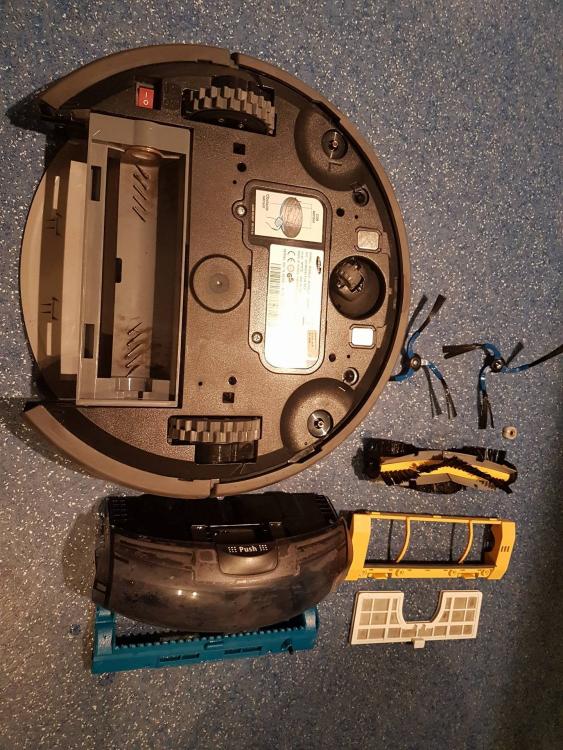

6 minutter siden, Blodstrupmoen skrev:
Jeg pleier rense dette hver uke.
da stiller jeg litt spørsmål ved hvor tidsbesparende den er fremfor å bare støvsuge selv ;p
Jeg bruker å rense den når den har satt seg fast i div. som ligger å slenger fordi da må jeg uansett snu den opp ned :)
Det skjer vel ca. en gang pr. mnd.
