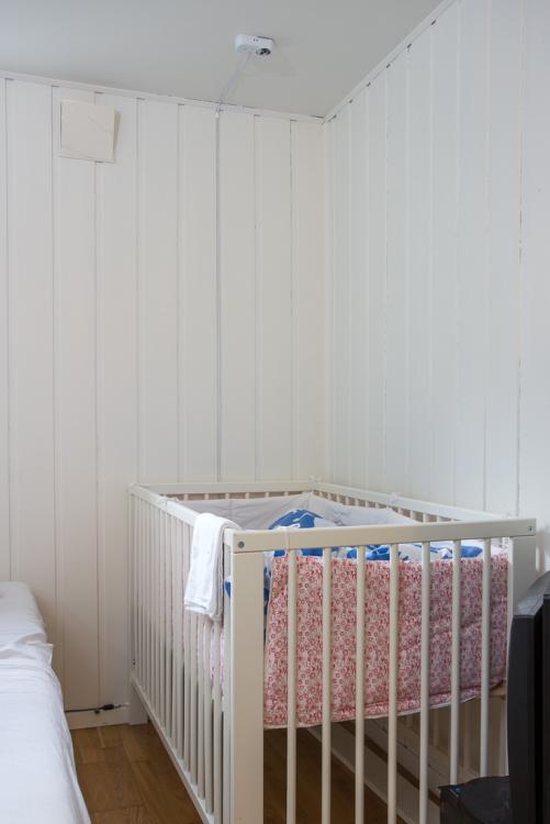

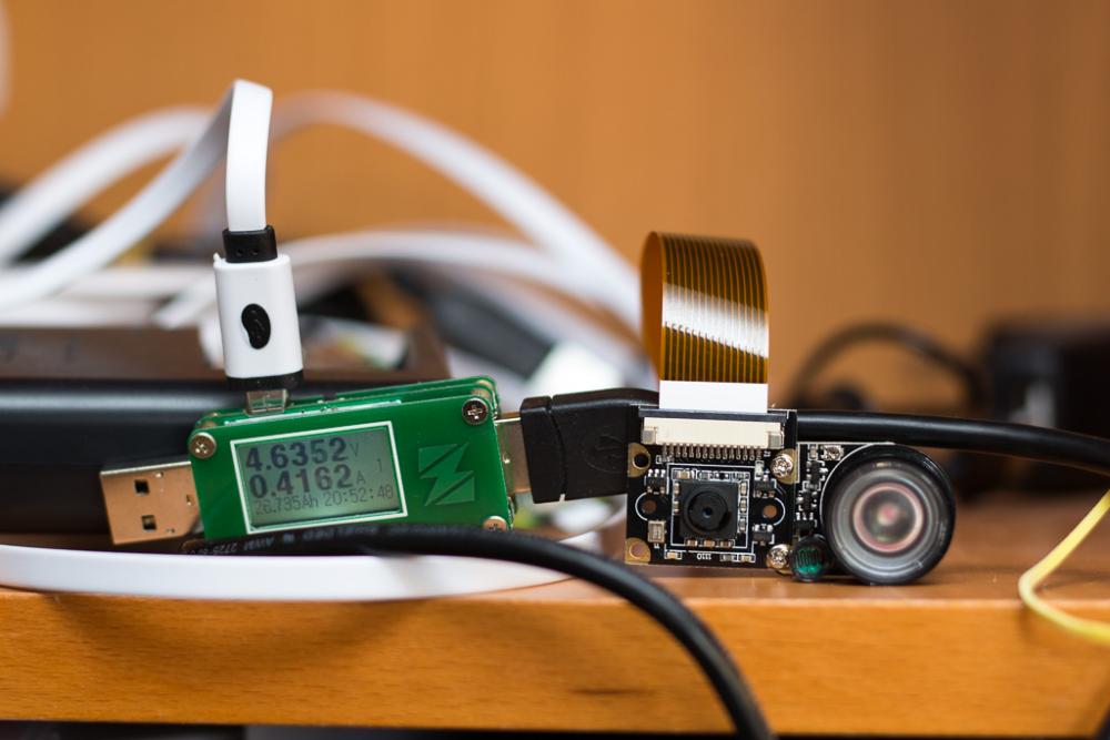

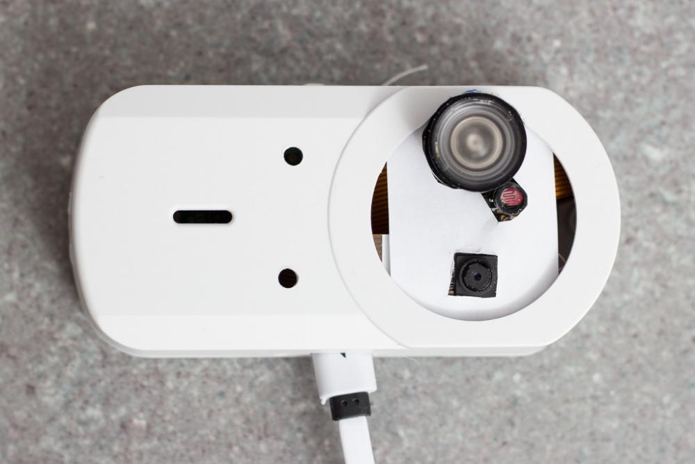

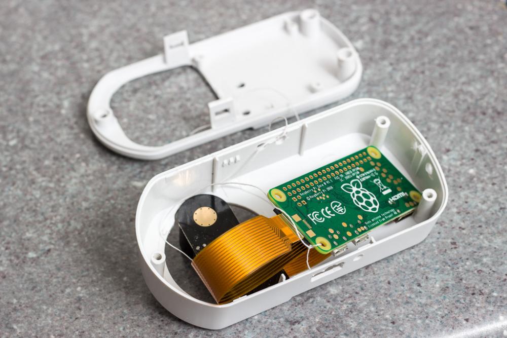

Har laget en ip webcam med den nye raspberry pi zero w, for å kunne se om babyen er våken eller kun drømmer.
Bilder fra testing og bygging
58efd8ad93cf0_webcamippizero-IMG_5617_1024.thumb.jpg.92135a92ebf06dde5325fb2ce3fff141.jpg
58efd8ae291e6_webcamippizero-IMG_5625_1024.thumb.jpg.406ce9e412da5ae8129d8fbffcd3758e.jpg
58efd8aeace3f_webcamippizero-IMG_5638_1024.thumb.jpg.ee59e4ab33f514ec55d64283846de793.jpg
Jeg vet, dårlig masken med papir men fortsatt bedre en "terminator øye" :)
Brukte en boks fra en feil prosjekt (fjernstyret bryter)
Nesten usynlig på taket.
58efd97d90c59_webcamippizero-IMG_5653_1024.thumb.jpg.ea20301898f206f0801cf127985bf3b6.jpg
"nesten usynlig" for voksne, gutten så den med en gang og brukte 10min for å studere apparatus.

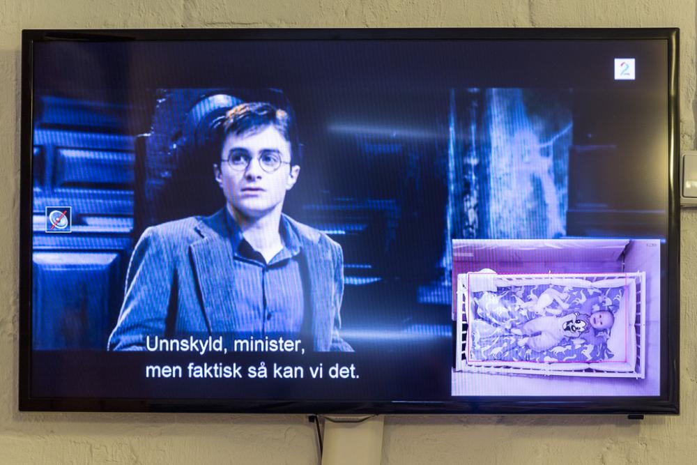

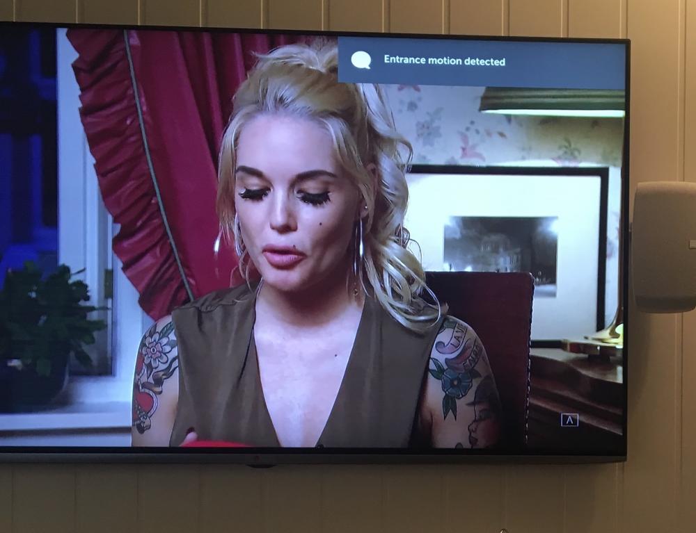

Og den beste feature er popup på tv/kodi når han beveger seg (som er ganske ofte, så det blir snart kun knappen for manuelt kontroll)
58efdb0156abf_webcamippizero-IMG_5662-Edit_1024.thumb.jpg.90e91a2cdfda4c46011d5dadb89c4f8a.jpg

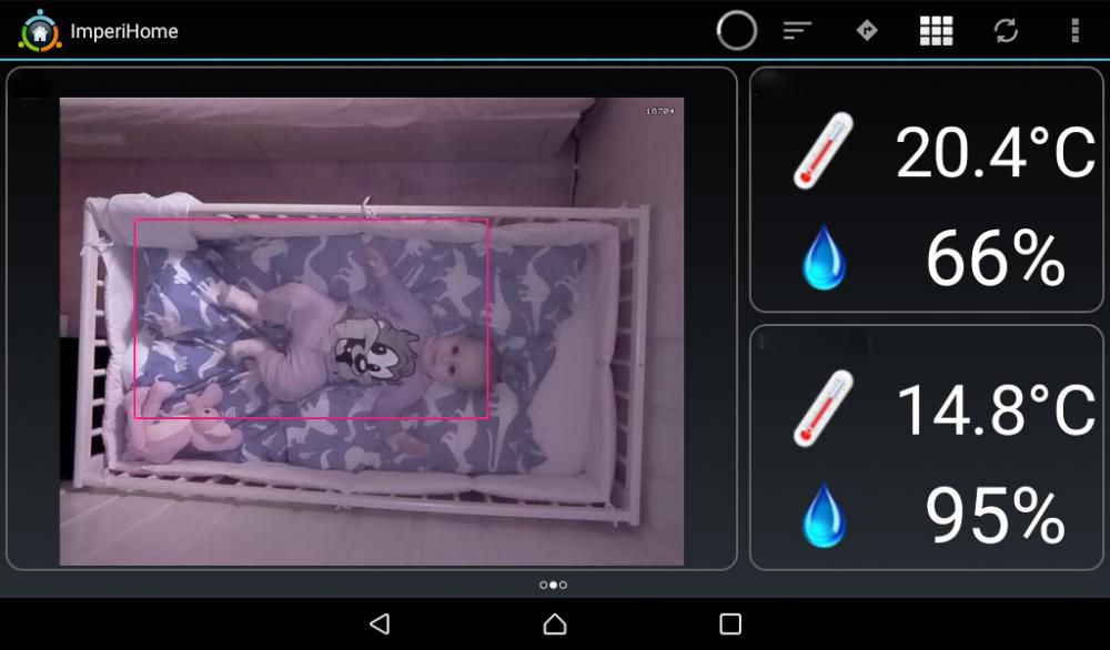

Også popup på imperihome tablet i gang/kjøkken in case vi ikke ser på tv
58efdb020dd9b_webcamippizero-Screenshot_2017-04-13-18-01-41_1024.thumb.jpg.f4fcd1b030017a6691eee28aea58f73a.jpg
Han har den "alien blikk" men det er bare IR lys som er på :)
Kamera er en kopi av original med to IR LED og uten ir filter, og en led er nok for ca. 2m avstand (og selve lyset bruker ~0.3A som er litt viktig med 4m usb kabel).
http://www.dx.com/p/waveshare-5-0mp-night-vision-camera-board-for-raspberry-pi-b-b-a-green-black-369859#.WO_gBdJ97mE
Tenkte å kjøpe original siden jeg har led lys allerede, men det litt enklere å bare bruke de som kommer med kamera.
For software brukte motioneyeos
Framerate er ikke den beste, noe rundt 5-10fps (står to tall samtidig, usikker hva de betyr men antar at det er 5fps), men det er godt nok for en sovende baby. Med original kamera 2.1 som jeg har (som har IR filter) fikk jeg ca dobbelt framerate.
Totalt kostnad var ca. 4-500kr (zero, kamera, kabler og lader) og der finnes jo "billig nok" webcam for 500kr, men ingen som har det jeg vil. Hoved behov var at kamera kan selve reagere på bevegelse og da sende info til Domoticz, som skal da ta informasjon videre. Likte ikke å ha en stream aktiv hele tiden, for å bruke den 5s når babyen gråter (da må jeg nesten stå opp uansett)
Likte heller ikke at video skal via asia til mobil og da via tasker til domoticz...
Er ganske fornøyd med motioneyeos, men vil helst ha audio notification, noe som ikke finnes per i dag. Så venter for mikrofon og da skal sannsynligvis installere linux med motion manuelt, da kan jeg installere audio detection og. Da kan bilde komme på tv/tablet/mobil kun når babyen gråter :)

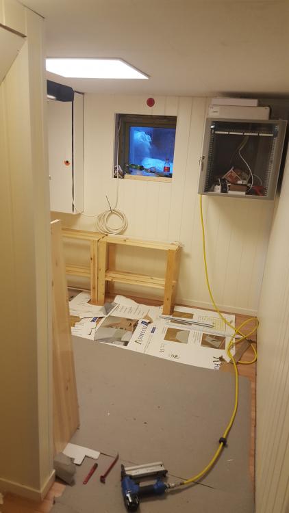

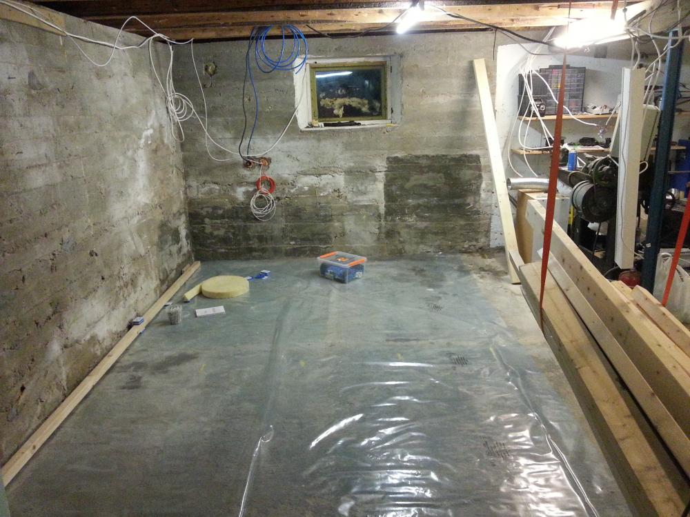

er vel ikke akkurat gjort i dag, (eller helt HA) men de siste 2 månedene har jeg innimellom pusset opp deler av kjelleren, nærmere bestemt boda, der alt av servere og sentralt HA utstyr skal stå.
utgangspunktet var en dårlig bygd bod fra 50/60-tallet der jeg rev alt, helt inn til betongveggen.
nå er det kommet inn sikringsskap, dataskap og hyller. påska kommer vel til å bli benyttet til sortering og fylling av bod.
deretter er det oppussing av soverom i kjelleren,
det som er fint med å bygge opp fra grunnen av er at det er veldig lett å tilrettelegge for HA,
Før:
Etter:

Spennende DaJo!
Du skrev
"Og den beste feature er popup på tv/kodi når han beveger seg"
Hvordan fungerer dette? Har i dag både kodi og tv som støtter PIP. Hadde vært fint om du kunne  forklart hvordan du har gått frem her.
Det er en plugin for Kodi som viser bilde inn i popup, glemte link men google "security cam overlay kodi" peker mot f.eks. denne
http://forum.kodi.tv/showthread.php?tid=182540
og hvordan det brukes i f.eks. domoticz som en enkelt json kall (sikkert likt for de andre kontrollere) finnes her
https://www.domoticz.com/forum/viewtopic.php?t=1338
Jeg bruker kodi for liveTv så litt usikker om det funker med tv PIP (min samsung har pip, men klarte aldri å få det i gang, så... der må du google om hvordan du kan vise kodi inn i pip og kalle Tv fra kontroller/pi)
Egentlig er kamera/pi (monit tjeneste) knyttet mot en virtual knapp/motion sensor i domoticz, og når pi ser bevegelse kaller han domoticz, som har da en enkelt script som kaller kodi med plugin i parameter og da kommer bilde på tv i popup (som beskrevet på linkene). Du kan velge hvor langt vil du ha bilde på tv. Har også koblet en knapp på fjernkontroll for å åpne plugin med video når som helst.
Samme domoticz script kaller også imperihome på tablet i kjøkken og ber ham vise kamera direkte.
i praksis fungerer det nesten sånn
Og siden det er "vanlig" ip kamera, kan man åpne stream fra mobil eller nettleser, og det er faktisk første gang kona mi har åpnet imperihome på sin mobil, for å se babyen mens han sover. På samme skjerm med kamera får hun temperatur i soverom og et par brytere og
Så stor WAF  poeng med prosjektet  :)

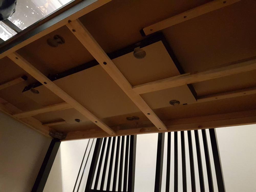

Den 21.3.2017 klokken 20.00, Evelen skrev:
hvis du tenker på knagger som jeg "skyver inn" stolen på så går nok ikke det grunnet dimensjoner og størrelsesforhold.
Knagg-prinsippet fungerer veldig bra når det er snakk om plate stoler som gjerne bare er en treplate (kantiner f.eks)
knaggen må nødvendigvis bygge minst like mye som sitteplaten med rammer, i mitt tilfelle 8cm
Det blir for mye på en høyde fra sitteflate til bordplate-bunn på 18cm. da må man ha lår som bygger mindre enn 10cm for å ikke komme borti den.
I tilfelle tegningen min i mitt forrige innlegg var uklar så er det dette jeg mener:

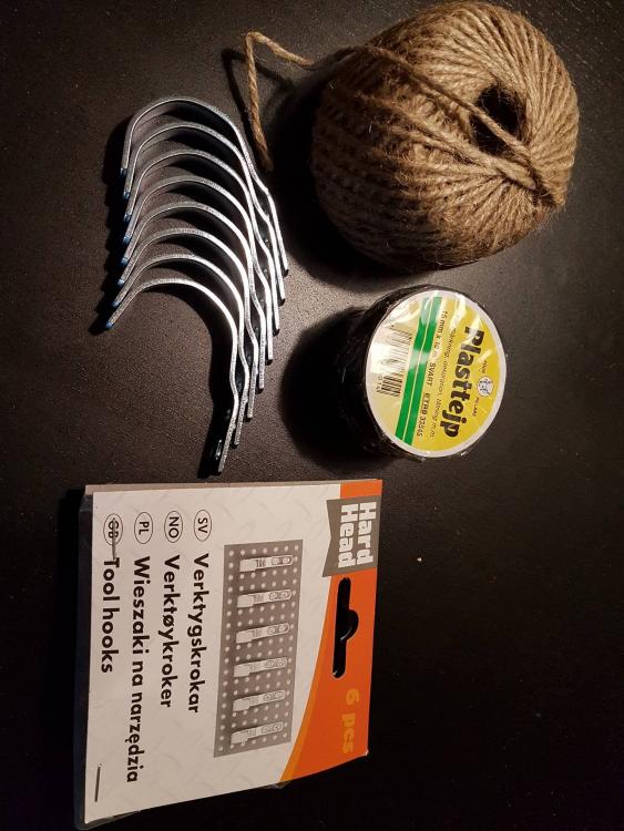

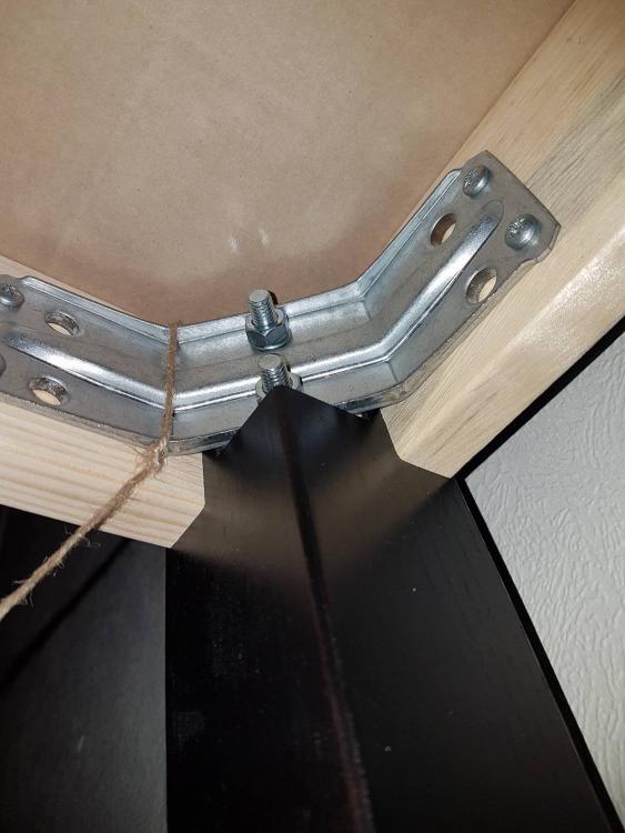

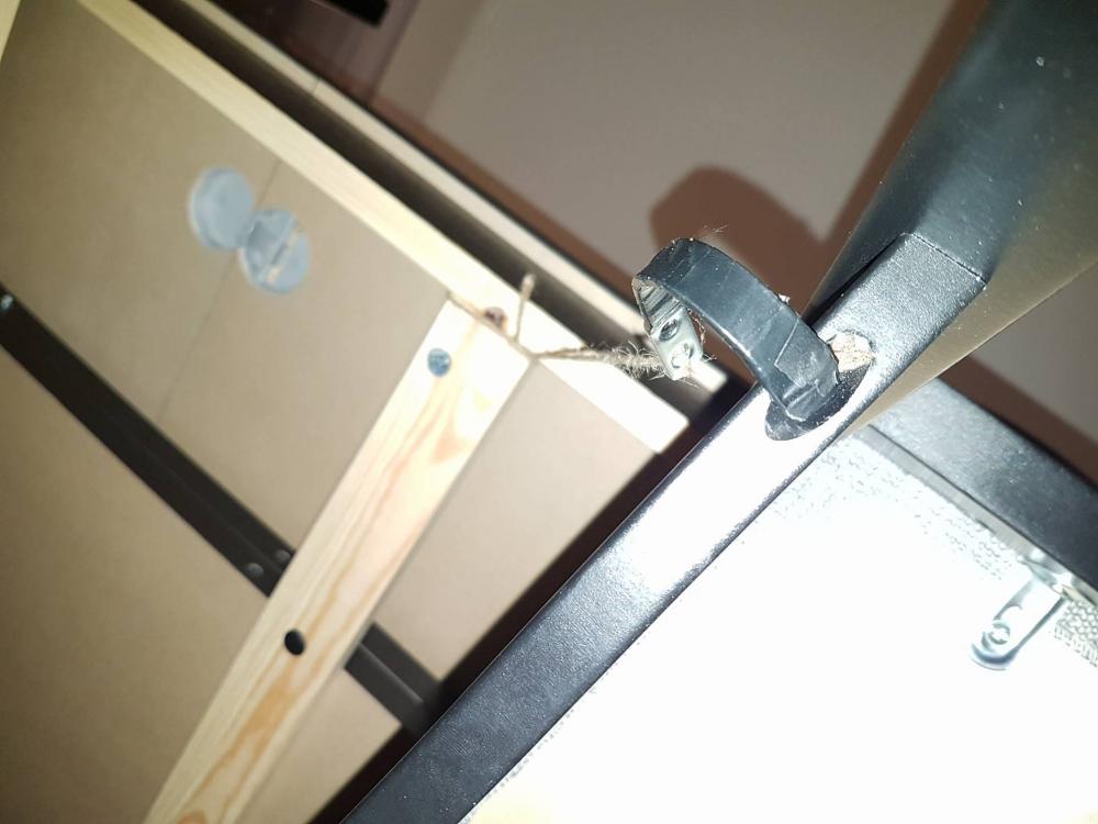

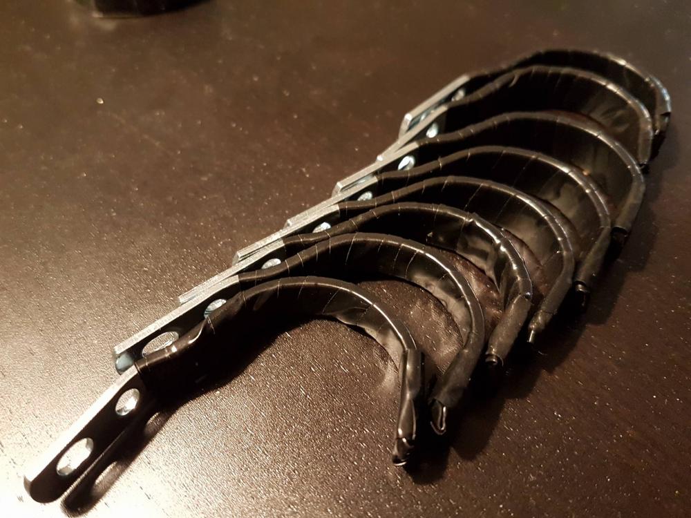

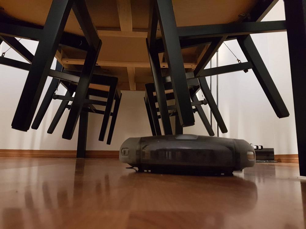

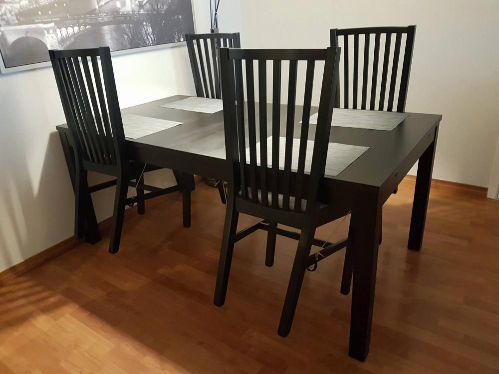

Da har planen blitt realisert.
Ser ut til å fungere greit nok dette, men tror kanskje hamp-tau ikke var det beste valget.
Ting: (Tau fra Clas Ohlson, kroker fra Jula, Tape fra boden)
17623095_10154239639036739_767450776_o.thumb.jpg.e1589f041c20c3a3395aefe7df2e7a06.jpg
Før:
18049823_10154239638961739_1630314486_o.thumb.jpg.2dba447061b556c0e8afc0d300c70d2b.jpg
Så til jobben og resultatet:18052084_10154239639011739_447883720_o.thumb.jpg.11ba4265f9d92a376fd9136c3587a2ab.jpg
18042801_10154239638151739_1228785945_o.thumb.jpg.daf03fc7728f139e23ad4321a19e96cb.jpg
18049745_10154239638686739_1515562495_o.thumb.jpg.5c732e57f9ef0a69922797bf3be0d935.jpg
18052122_10154239638876739_875932597_o.thumb.jpg.89b1fc8fd2150f7ef5ae7b5873a2481f.jpg
18053249_10154239638761739_1688921002_o.thumb.jpg.4ef622ce10e0b1230a6dfdfdab3d0829.jpg
Om ikke mye plass, så er det plass:
18012911_10154239638106739_1370821186_o.thumb.jpg.6f359b12fa67da4be2729e95a1357ee2.jpg
Endret av Evelen
7 timer siden, Guahtdim skrev:
Veldig praktisk løst 1f44d.png, men liten WAF (hvis noen). Disse tauene med kroker blir vel hengende å dingle når stolen er i bruk?
Tja, tror ikke WAF-en er så gal, men ja, de blir hengende å dingle, hvorvidt det blir problamtisk eller uestetisk har jeg ikke funnet ut enda.
5 timer siden, SK951 skrev:
Er det ikke like greit å sette stolene opp-ned på bordet? Virker som det er mer styr med disse krokene.
Jo, men jeg syns det ser ganske lite pent ut med slike stoler opp ned på bordet, dessutten kan jeg sette ting på budet uten å ta ned stolene nå.
Det er ikke så styr, bare løft stolen opp mot bortplaten så faller krokene ut, så er det bare å sette ned stolen. Å hekte dem på er såklart litt mer tiltak, men det er ikke veldig stress det heller.

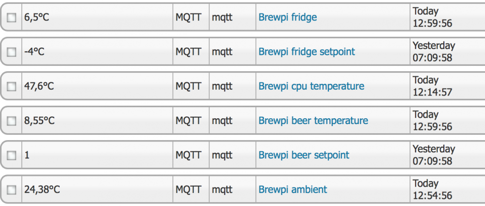

Har fått lekt litt med MQTT, funnet ut at dette er en enkel måte å få ting inn/ut fra Homeseer.
Har et kjøleskap som brukes til gjæring av hjemmebrygg. Det styres av en Arduino Uno som igjen kontrolleres av en Raspberry Pi.
Lagde et script som sender temperaturene til Homeseer:
58f8fcc8e32cb_ScreenShot2017-04-20at13_01_20.thumb.png.3fcf141303cb28d748caba701559c51f.png

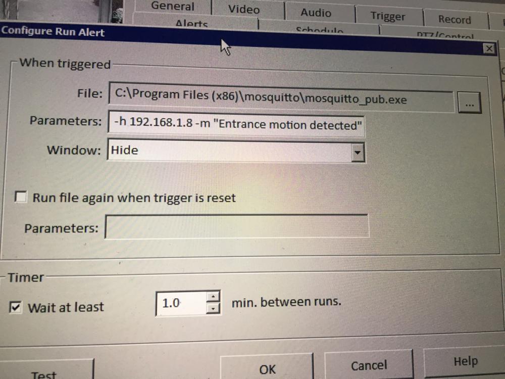

MQTT fungerer også mot min LG TV, og Blue Iris støtter dette:
Enkelt å sette opp i Blue Iris
