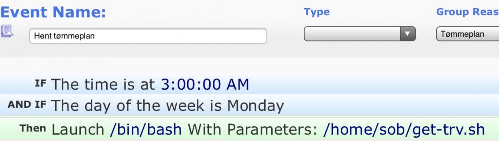

Jeg kunne tenkt meg å vite hvilken søppeldunk som tømmes denne uka og vise det i HSTouch.
Det har Renholdsverket oversikt over på sin nettside, og det gjelder bare å få hentet den ut.
Kjører HS3 på (headless) Debian, så først måtte jeg installere noen pakker:
"apt-get install cutycapt xvfb"
Deretter laget jeg en "get-trv.sh":
#!/bin/bash
xvfb-run --server-args="-screen 0, 1280x1200x24" cutycapt --url="http://trv.no/?planb=Prinsessevegen&id=145985&scid=tommeplan-showcase" --out=/HomeSeer/html/images/trv.png
mogrify -crop 300x70+90+367 /HomeSeer/html/images/trv.png
"mogrify" henter ut en del av bildet og lagrer.
For å hente ut riktig "crop"-kode, så kjørte jeg først den øverste linjen og åpnet bilde i en fotoeditor. Parametere til "crop" er "{Width}x{Height}+{X}+{Y}".
Så la jeg til en device i HS, med kun 1 status hvor dette er status-image til statusen.
La så til et event som kjører "get-trv.sh" natt til mandag hver uke:
Vurderer å utvide til å hente bilder for de neste 4 ukene og ha hvert bilde som status for hver sin "verdi". Da kan jeg "bla" gjennom de neste 4 ukene på HSTouch, hvis jeg vil. :)

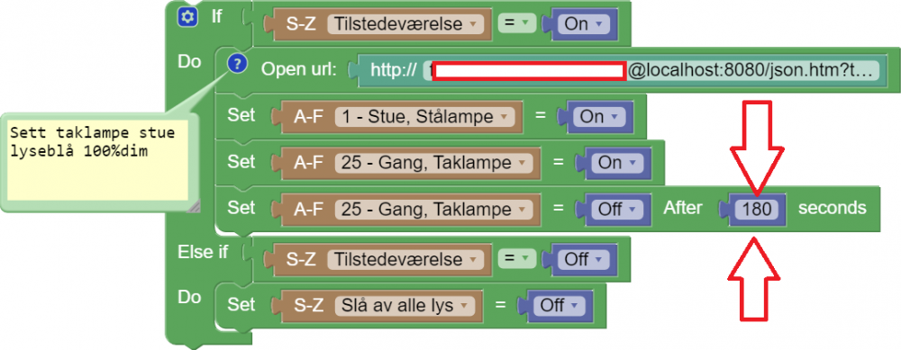

Endret navnet på alle devicer fra "Navn (nr)" til "nr - Navn", da jeg syns det blir mer oversiktelig. Hver enhet jeg kjøper merker jeg med en et nytt nr med en DYMO-liknende maskin.
Nr2: Jeg har implementert det helt nye gang-lyset i "Komme hjem"-eventet mitt, slår seg på når jeg åpner ytterdøra (ytterdøra trigger et annet event som setter Tilstedeværelse-bryteren til på)
Lyset i ganga slår seg på og slår seg av 3 minutter etter.

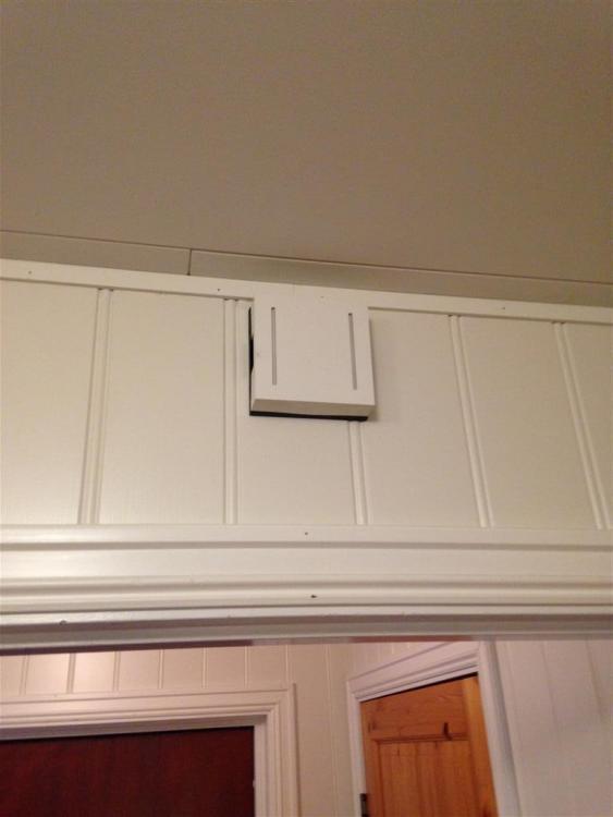

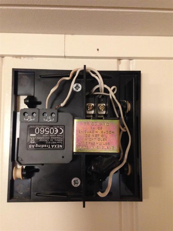

Gjorde min gamle ringeklokke "smart".
Utstyr:
Jeg har en ganske standard ringeklokke:
Inne i boksen er det 4 ledninger (2 par). Ett par kommer fra knappen på utsiden og ett par kommer fra trafoen (som jeg ikke aner hvor er...).
Fra trafoen kommer det 10VAC. Inne i "klokka" var en ledning fra trafoen og en fra knappen festet til klokka og en ledning fra hver var tvinnet sammen.
Jeg løsnet alle 4 ledningene og brukte et multimeter for å finne ut hvilke som kom fra trafoen. De bare tapet jeg endene på. De 2 fra knappen festet jeg til S1 på WBT-912.
Så var det bare å pare den sammen med den ene LMLR-710 og RFXtrx433 (HomeSeer). :)
Jeg paret også inn begge LMLR-710 med HomeSeer, den ene med bare "alarmlyd" og den andre med både alarm og "ringe på"-lyd.
Dene ene LMLR-710 står nå under sofaen og den andre i gangen i 2. etg. Har et event som trigger den i 2. etg bare mellom kl 06 og 18, sender pushvarsel på mobilen og setter på pause på TVen når det ringer på.
Alarmlydene har jeg tilgjengelig til å bruke når jeg kommer på noe lurt.

Det er forresten mulig å beholde den gamle ringeklokka og "hekte på" en WBT-912, men siden den ikke kan kobles på en krets med spenning, så må man i såfall gjøre det via et rele. Mener det er en på forumet her som har gjort det? :)
Endret av ZoRaC
Jeg har gjort det, men det er mange år siden nå. Fungerte fint den gangen. :)

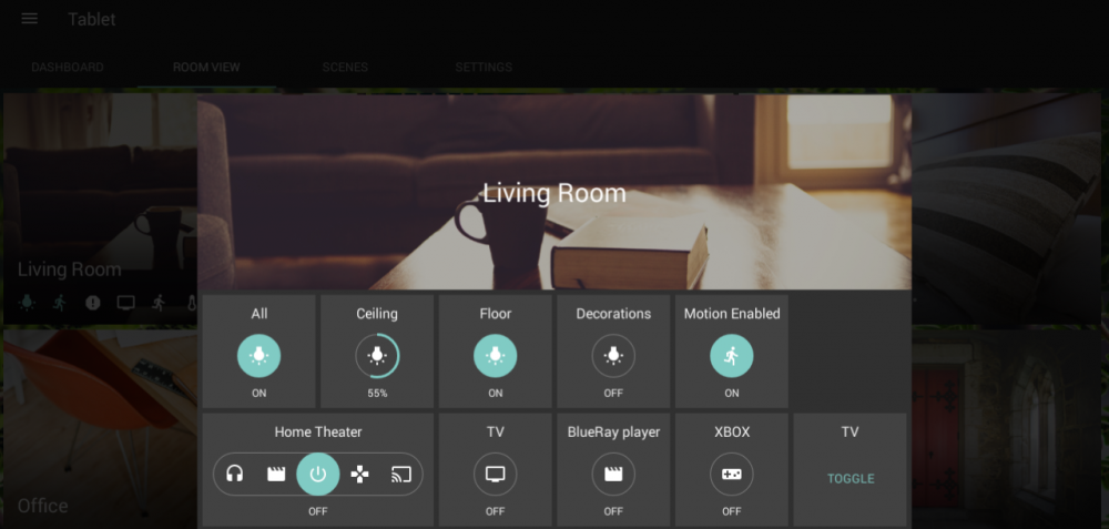

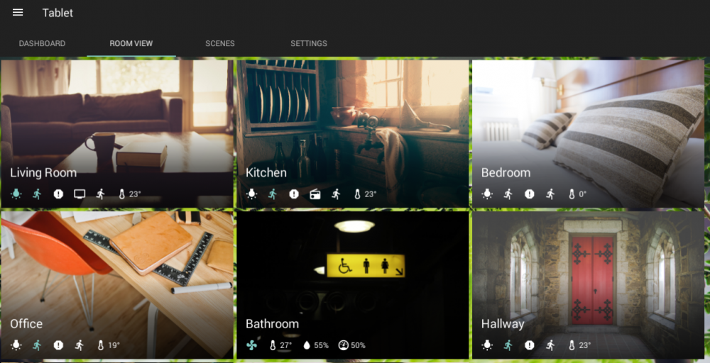

Jeg har også arbeidet litt med Tasker og "voice control" via AutoVoice og AutoWear pluginene. Resultatet ble at jeg nå kan si til både mobil og klokke at jeg vil ha lys av/på/dimmet og om TV kan bytte kilde til Xbox.
Noe re-designet dashbord på tablet ble også gjort.
