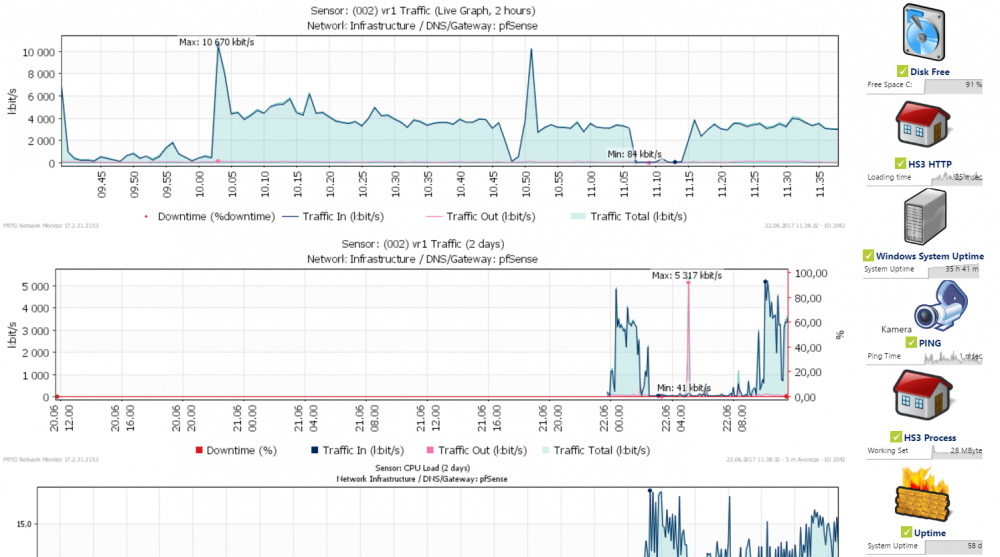

Fått flyttet HS3 og prtg fra en litt for spinkel atom server til en i3 NUC.
Har også fått inn unifi kontrolleren i prtg, samt lagt opp maps..

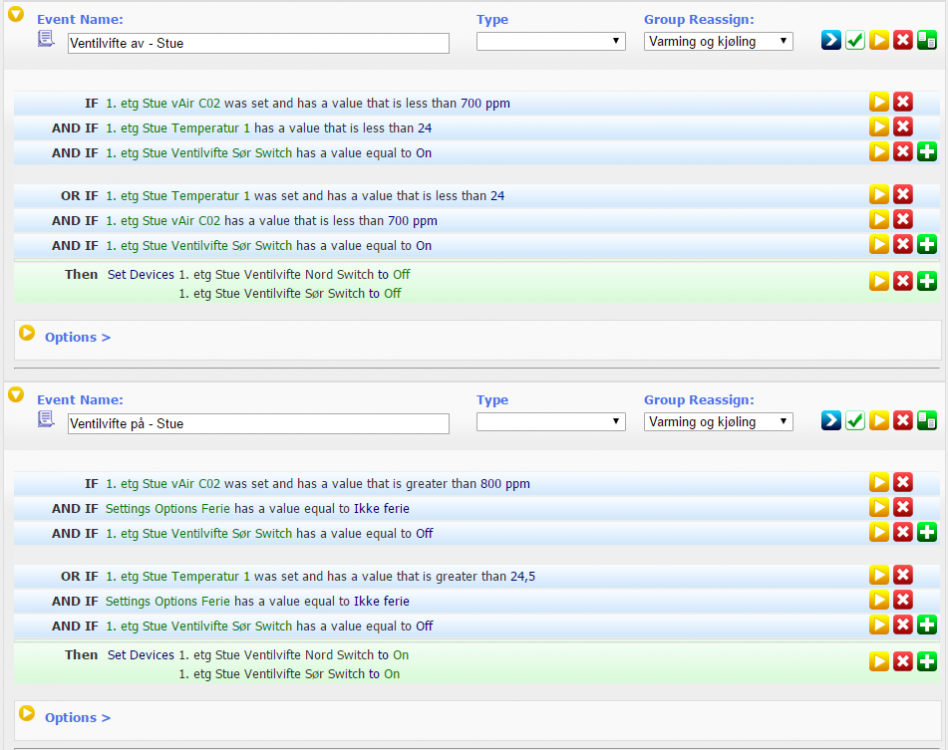

28 minutter siden, Moskus skrev:
Vifter i ventiler i stua:
hvilke vifter bruker du? og hva bruker du for å skru de av og på?
grattis med 1000 likerklikk btw ?
12V PC-vifter, transformator og av/på-innstikkmodul. :)
Takk! :)
