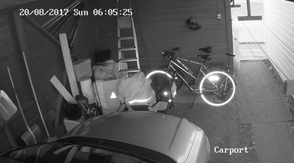

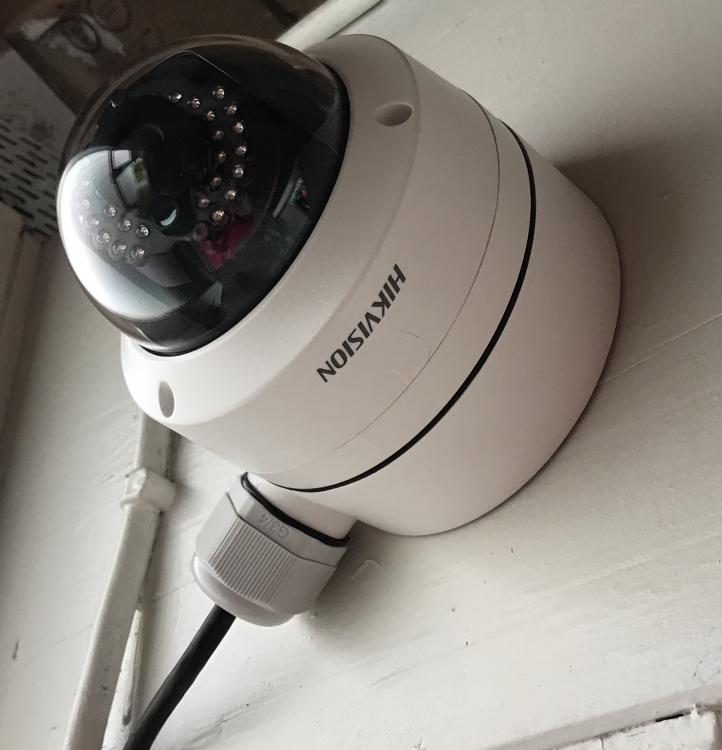

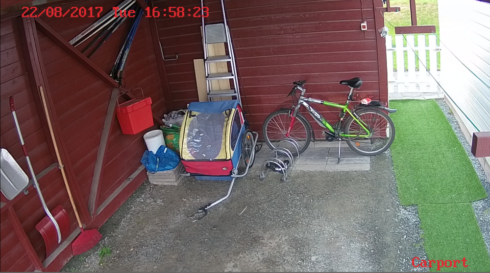

Fått opp kamera (på sokkel). :)
Gjør selvsagt opptak ved bevegelse, men har også en ekstra deteksjonssone bare der sykkelen står. Den trigger en device i HomeSeer, som jeg bruker til å minne meg på å lade batteriet når jeg har syklet til jobb. ;)

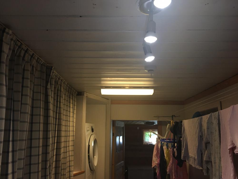

Gjort vaskerommet delvis smart.. Vaskerommet er innenfor garderoben som ganske lenge har hatt Philips HUE hvite pærer og HUE Motion, og dermed vært helautomatisert når det gjelder lys. Vaskerommet fikk i dag byttet ut et lysrørarmatur med tre GU10-pærer fra IKEA.
Ikke helt i mål med hvordan jeg skal få linket rommene sømløst sammen. Selve pærene er linket mellom rommene.
IKEA sin bevegelsessenor som jeg satte på vaskerommet har litt begrenset funksjonalitet, så det kan hende den blir byttet ut til fordel for en HUE Motion der også.
HUE Motion som står i garderoben ser ikke inn på vaskerommet.. så jeg trenger en sensor til sånn at lyset står på så lenge det er folk der..

Kan du poste et par screens fra denne?

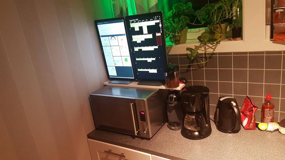

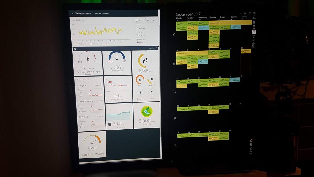

Kjøpte meg en Fitbit charge 2 på torsdagskveld og har satt opp dashboardet til fitbit på kjøkkenet.
Forslag til hvordan jeg kan endre bakrundsfarge/theme? mener det skal være mulig å modifisere nettsidevisning lokalt på en maskin på en måte med CSS (som jeg ikke har særlig greie på...)?
