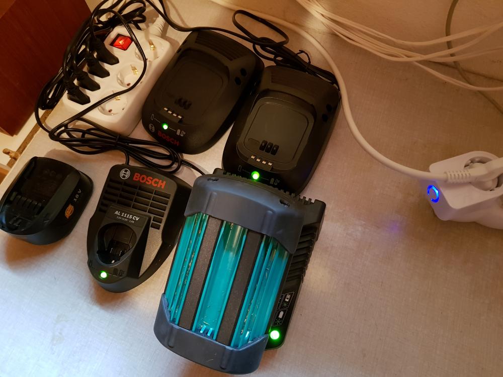

Moskus Skrevet 1. oktober 2017 Skrevet 1. oktober 2017 Automatisk batterilader for verktøy som skrur seg av når det ikke lenger lades. 4 Siter
Andreas Skrevet 1. oktober 2017 Skrevet 1. oktober 2017 Man bør ikke la batterier stå i laderene når det ikke er strøm på.. BMS er da aktivert på Makita ihvertfall, og da ryker en celle.. har selv ødelagt 3 batterier slik 1 Siter
Moskus Skrevet 1. oktober 2017 Skrevet 1. oktober 2017 10 minutter siden, Andreas skrev: Man bør ikke la batterier stå i laderene når det ikke er strøm på.. BMS er da aktivert på Makita ihvertfall, og da ryker en celle.. har selv ødelagt 3 batterier slik Okay, må sjekke det. Har ikke tenkt at det er et problem, har ødelagt batterier med å la dem stå i for lenge... Siter
Andreas Skrevet 1. oktober 2017 Skrevet 1. oktober 2017 På Makitabatterier, så drives BMS'en av kun 1 celle, så denne tappes ned til den blir ødelagt! Hvis et Makitabatteri som har 1 dårlig celle plugges i en lader, så nekter laderen å lade denne. Etter 5 nektinger fra laderen, så brickes BMS'en inni. Så hvis noen blir nektet lading på Makita, så kan det være lurt å åpne batteriet og måle cellene, og lade/ skifte den ødelagte cellen. Da skal laderen godta det. Men dette må du gjøre FØR du har blitt nektet 5 ggr Siter
Moskus Skrevet 2. oktober 2017 Skrevet 2. oktober 2017 Uansett merkelig at batteriet ikke tåler å stå i laderen når laderen er trukket ut fra veggen. Dårlig design kaller jeg det... Siter

Einar Skrevet 3. oktober 2017 Skrevet 3. oktober 2017 På 01.10.2017 den 21.11, Andreas skrev: På Makitabatterier, så drives BMS'en av kun 1 celle, så denne tappes ned til den blir ødelagt! Hvis et Makitabatteri som har 1 dårlig celle plugges i en lader, så nekter laderen å lade denne. Etter 5 nektinger fra laderen, så brickes BMS'en inni. Så hvis noen blir nektet lading på Makita, så kan det være lurt å åpne batteriet og måle cellene, og lade/ skifte den ødelagte cellen. Da skal laderen godta det. Men dette må du gjøre FØR du har blitt nektet 5 ggr Så mener du at Automatisk Klattlading vil drepe batteriet? Eller mener du at om batteriet allerede er skadet (trenger en ny celle) så vil AK sette en bom for dette ved ikke å gi deg et hint om at batteriet trenger kirurgisk inngrep før det har nådd 5 forsøk? Jeg har da latt mine Makita batterier stå i lader uten nettspenning i lange tider uten å ha noen problem. Bare ett av mine batterier har tatt kvelden, og det etter å ha dratt inn tusenvis av lange treskruer. Siter
