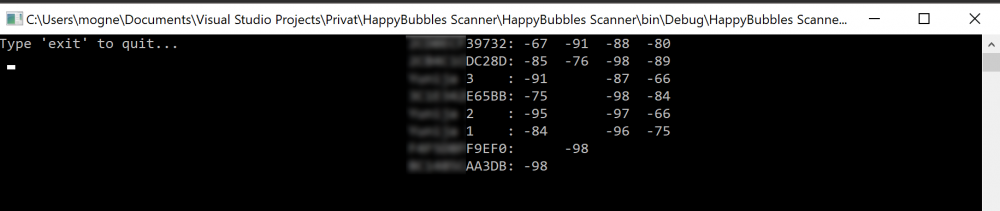

Scanner etter BLE beacons og lister opp RSSI (dB) fra 4 mottakere (Happy Bubble) som rapporterer over MQTT.
Noen som er flinke på triangulering på bakgrunn av signalstyrke?
Jeg vil kunne si om søppelbøttene står på plass der de skal...

Bruk happy bubbles eksempel kode??
Skriv om til vb om du ikke vil kjøre koden utenfor hs.
https://github.com/happy-bubbles/presence?files=1
Har forresten begynt på kode for å sende ble tracking data fra en esp32s til mqtt. Fortsatt på alfa stadie, men ser at det er vesentlig rimeligere enn Happy Bubble.
Triangulering basert på RSSI vil være veldig unøyaktig. Du antar da at RSSI indikerer noe om avstand. Og ja, til en viss grad gjør den det. Men mange andre forhold påvirker den i minst like stor grad. Som antenneorientering, hindringer, jordplan, <lang liste>. TOF kan gjøre det, men vil være meget komplisert. Google "BLE TOF" peker på at Bluevision kan ha gjort noe slikt, men jeg finner ikke mer på deres website.
Om du vil vite mer om TOF triangulering sjekk http://nb.blitzortung.org/Compendium/Documentations/Documentation_2014-05-11_Red_PCB_10.4_PCB_12.3_PCB_13.1_PCB_14.1.pdf?1516804324
Vil ikke en gitt rssi indikere om de står på plass? Så lenge du registrerer den rssi’en når de står der de skal stå så skal jo alt være Ok? Med et lite avvik i regelen, i tilfelle søppelmannen ikke setter dem på millimeteren der de sto?

Tja... "vanntette" Kinesiske produkter har jeg ikke utelukkende gode erfaringer med. Dessuten har jeg vanntett beacons og BLE lesere på plass allerede. ;)
Jeg antar det, ja, men jeg er smertefullt klar over at det ikke er nødvendigvis slik i den virkelige verden.
Jo, men siden jeg har lesere på flere sider av huset, vil jeg også kunne bruke dem til å minne meg på å sette søppelspannene på plass, etc. :)
Og det er jo andre ting det går an å spore...

@Moskus. Så du trenger vel ikke å finne eksakt posisjon på søppelspannene?
Om du har en mottaker nær henteplass og en nær parkeringsplass for spannene så bør vel det være godt nok. Om "søppelspannserver" står nær parkeringsplass så bør jo RSSI bli flere titalls dB høyere enn om de står nede ved postkassene? Med andre ord en deteksjon av at "der forsvant søppelspannet gitt". Etter hva jeg kan se så er RSSI rundt -20- til -30 om avstanden er rundt en meter (868MHz LoRa). Men faller til -70 til -90 om avstanden er rundt 100m fri sikt. Og mer om det er noe som hindrer signalet. Noe av problemet med triangulering basert på feltstyrke er at det ikke funker i et miljø der det er forstyrrende elementer som hus, biler, folk osv. Ute på prærien kandet fungere. Ialfall i teorien.
Om du er redd spannet skal havne  i et tidligere østblokkland bør du nok utstyre det med GPS og mobilnett.
Er du derimot interessert i å vite om det er tømt, så bruk en orientation sensor. Når de tømmer spannet så blir det snudd opp-ned.
