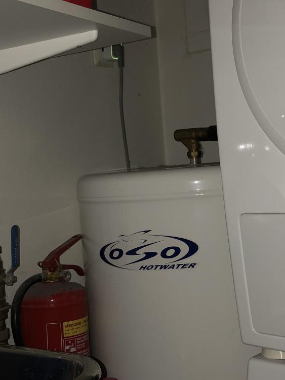

7 timer siden, Erling skrev:
Backlog fra oktober, sånn ca.
Nå vet jeg hvor mye varmtvannet koster. :-)
Jeg har også satt inn en slik (Aeotec Smart Switch) for en uke siden. Jeg er ikke helt sikker på dataene ennå - det kumulative strømforbruket øker jevnt gjennom døgnet slik pluggen rapporterer det til OpenHAB, men rapportert effektforbruk er bare et par ganger i døgnet - ikke konsistent. I tillegg har jeg en Smappee-enhet i sikringsskapet som "gjenkjenner" signalstøyen for når varmtvannsberederen skrur seg på, og den støtter delvis det kontinuerlig økende strømforbruket (Smappee sier den er på noen sekunder hvert 5. minutt).
Hvordan er din erfaring?

Hei, etter 18 timer er det altfor tidlig å si noen av forbruket.
Har satt på logging slik at det nok kommer noe vettugt utav det.
Det jeg imidlertid ser, og ble overrasket av, er at den alltid ligger rundt 2000, pluss/minus 30, når den trekker strøm.
Jeg tenkte vel termostat, jevn belastning hele tiden.
Poster igjen om en uke når det er noe å melde.
Det er jo en termostat. Den skrur av og på varmeelementet.... ;)
Varmeelement er en ohmsk konstant last, og vil derfor alltid trekke det samme (avhengig av at spenningen er den samme såklart).
Så lenge man kun har ett varmeelement, har man ikke mulighet til å regulere hvor mye strøm som trekkes når varmen er på.

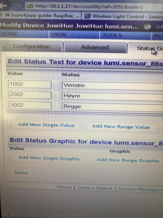

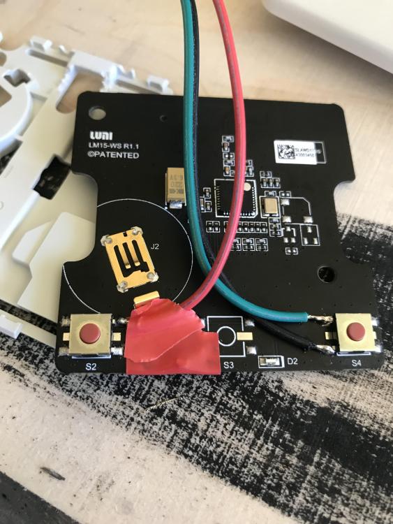

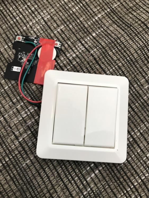

Modifisert en Xiaomi Zigbee bryter til Elko
 Skal benyttes som Modus bryter i HomeSeer via deCONZ og JowiHue
