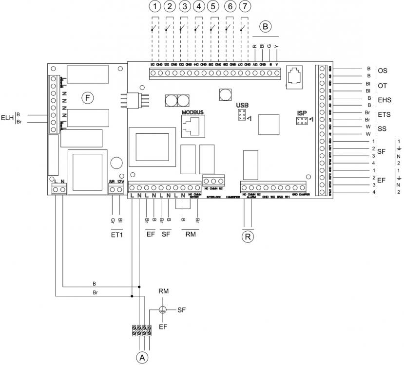

Villavent VR-400 fra Systemair.
Kjøpte Z-Wave adapter fra de.
Fant ut at dokumentasjonen var litt misvisende.
Måtte plukke ut en gummiforing og kople meg direkte på styringskortet.
Så inkluderer det i HS3
Med litt tilpasninger ser det sånn ut.
14 minutter siden, Odd skrev:
Du mangler devicen boost mode (høy fan mode i 30 minutter). Kan være det er forskjell på aggregatene. Auto på fan mode har jeg dog ikke selv VTR 300.
