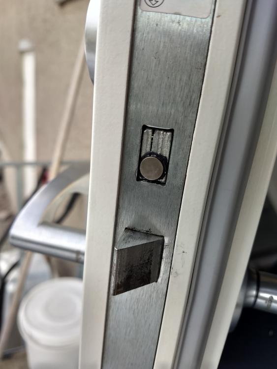

Hvordan har du fått dette til å fungere med dørlåsen? Er ute etter å gjøre noe lignende, men etter hva jeg skjønner må jo selve dørhammeren være magnetisk isåfall?
2 timer siden, Actibus skrev:
Jeg har bare limt en liten magnet på
Aha, så det er nok klaring til å ha en magnet der ja! Smart! Hva slags sensor bruker du?
RC33 magnetic sensor gir deg tilsvarende type hvis du googler det ?

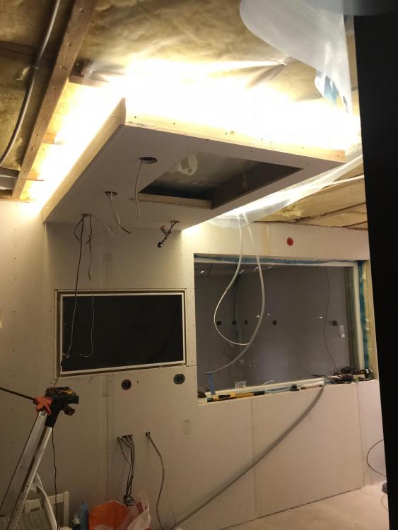

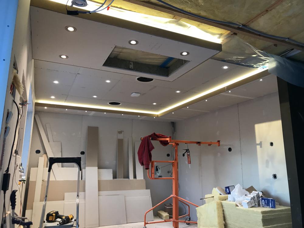

Bygger kjøkken:
Montert:
4x Fibaro Dimmer 2
2x Fibaro RGBW
1x Multisensor 6
1x Nest Protect
2x 8» PSB Høyttalere i tak
1x 40» Samsung SmartTv
