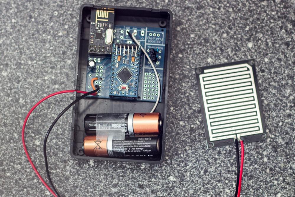

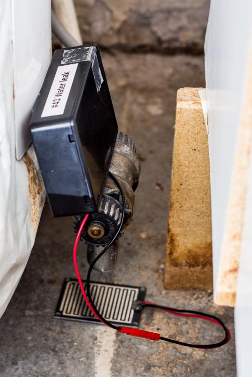

Min venn fikk lekkasje under vannvarmer så fikk jeg inspirasjon for å bygge en til lekkasjesensor (baser på min forrige model ) så har jeg bygget en til lekkasje sensor basert på arduino og MySensors protokol
5ac52241be648_Waterleak-waterheater-1_1024.thumb.jpg.1a8509d2bcf22247b7acb507691e96c6.jpg
5ac5224390307_Waterleak-waterheater-2_1024.thumb.jpg.b0fca944ca88534f9fc607b9d66581eb.jpg
Sjekker for van hvert 2min, og batterier på den forrige gikk til 50% etter 6mnd så det er helt greit. Sender en hartbeat hvert 4 timer for å si at den fortsatt funker.
Hvis det er lekkasje får jeg melding på mobil, og alle lys i huset går av og på tre ganger.
Den forrige har aktivert seg et par ganger da det var litt lekkasje under tørketrommel.
Den koster ca. 80kr inkl batterier, så tenkte å lage et par til, bare for å ha den "sensor-rik" følelsen :)
  • Like 6
