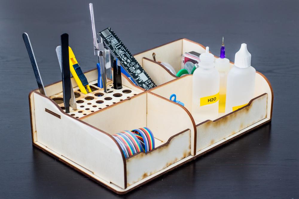

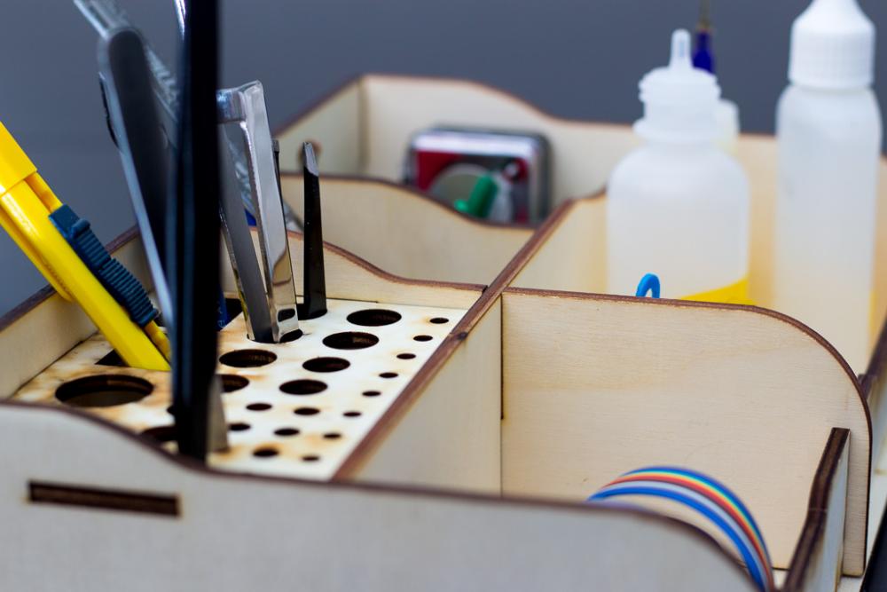

Bygget en lodding-tings holder, for å enkelt flytte ting fra arbeidsbord
5ae6290cde397_Solderingtoolsholder2-IMG_2292_1024.thumb.jpg.fd0c484fc38c07cecee06256f3d1383d.jpg
5ae6293c19f54_Solderingtoolsholder1-IMG_2260_1024.thumb.jpg.aa6a3cba79b3fababb782c1da6c31c3f.jpg
Neida, kjøpte den fra banggood og ba kona montere den (hun liker sånne prosjekter). https://www.banggood.com/DIY-Self-assemble-RC-Model-Tools-Case-Screwdriver-Box-Gripper-Package-Plier-Stand-Retro-Style-p-1257252.html?cur_warehouse=CN
Ser ganske greit ut synes jeg, kutet med laser. Skal bestille flere stk til når de kommer på lager igjen.

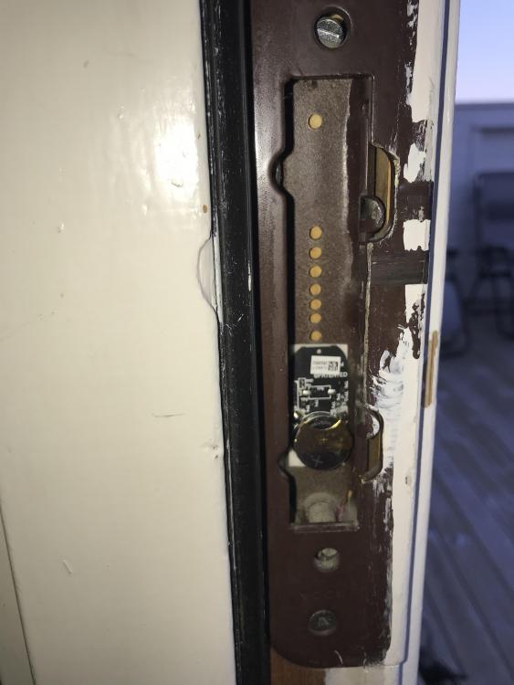

Her er min løsning for å få status på lås. Brukte enkelt og greit dobbeltsidig tape på innmaten av en Xiaomi dørsensor av denne typen: https://www.gearbest.com/smart-light-bulb/pp_257677.html . Passet perfekt i TrioVing 5950 etter å ha bøyd vekk litt av metallet som holder batteriet på plass.
Da var min løsning på plass også! :)
Trengte ikke bøye vekk noe på min.

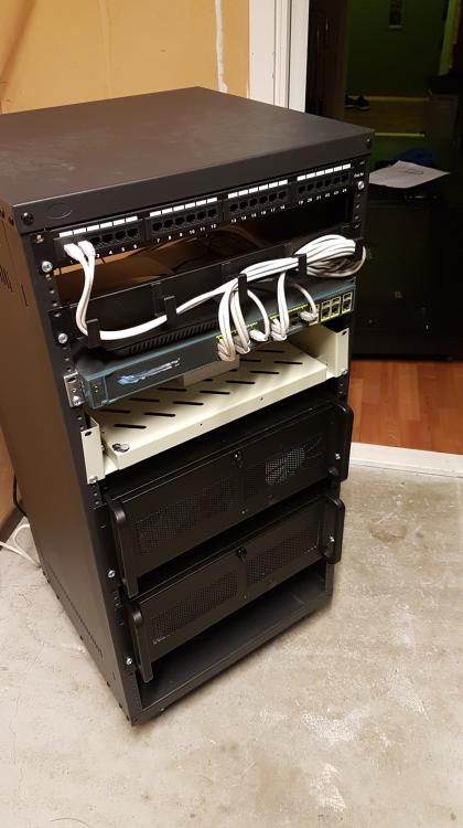

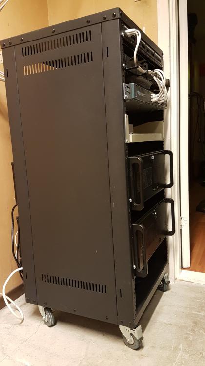

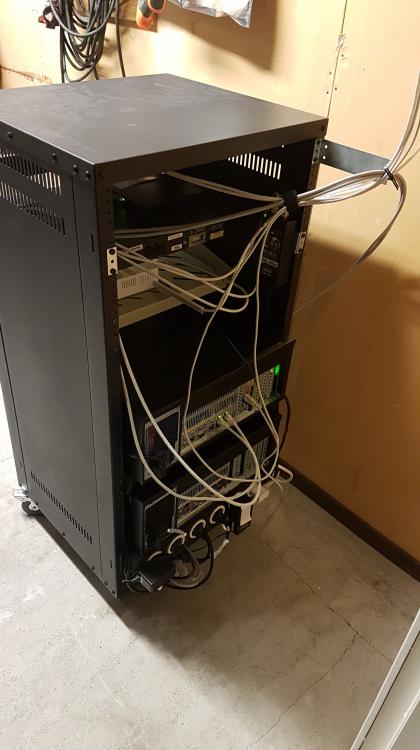

I dag har jeg byttet ut racket jeg kjøpte i starten av Q4 2017. Det var et skikkelig server-rack av høy kvalitet som jeg nå har byttet ut med et litt mer jalla lyd-studio rack.
MEN, for mitt bruk fungerer det bedre, for det første er det høyere slik at jeg får alle tingene mine inn i et og samme rack, og for det andre er det smalere slik at det ikke tar opp unødvendig mye plass i boden.
Slik ser det ut nå (regner med jeg kjører på med bedre cable management senere):

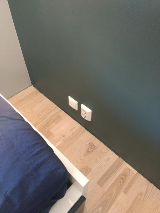

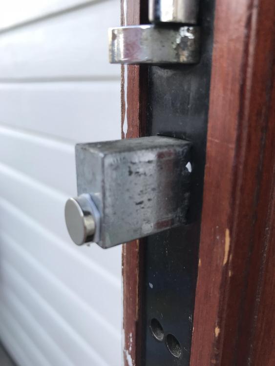

Lysbrytere er til pynt har jeg lært her på hjemmeautomasjon.no. Jeg tar den litt lenger og sier at lysbrytere skal gjemmes bort. Siden sikringen ikke er lovlig brukt som servicebryter, må det nødvendigvis brytere rundtomkring, men da får man gjemme dem bort.. Trekkerør fra bak lampen ligger bak gipsplate og ned til veggboks med bryter, og så hentes det strøm fra stikket ved siden av.
(Ok, dette er en sengelampe så det finnes en trådløs bryter et annet sted.. ikke alt kan automatiseres)

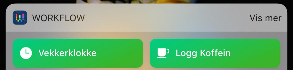

Jeg lagde for en stund tilbake simulert soloppgang som vekkerklokke på soverommet, med påfølgende lyd fra Sonos etter ca. 10 minutter. Selv om jeg kan aktivere denne ved sengen om kvelden, er det ikke alltid jeg ønsker å stå opp til samme tidspunkt hver dag. Kjæresten jobber også turnus, slik at det ikke alltid passer seg å vekke henne med dette. I tillegg har vi hver våre leiligheter slik at jeg ikke alltid sover hjemme. Vanskelig å automatisere mao.  Jeg synes også apper er noe herk og det blir litt mye navigering for å endre tidspunkt i styringsappen for leiligheten.
 Jeg lagde derfor en workflow i appen, wait for it, Workflow! Denne er tilgjengelig som en slags widget i iOS og ser slik ut:

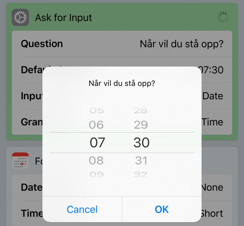

Trykker man på vekkerklokke kastes man umiddelbart inn i appen til en tidspunktvelger:
Appen sender så tidspunkt til kontrolleren min og denne starter tidsjekk hvert minutt frem til vekkerklokkesekvensen skal starte.
Ganske fornøyd! Maaaange trykk og venting har blitt erstattet med et sveip, klikk, velg og klikk!

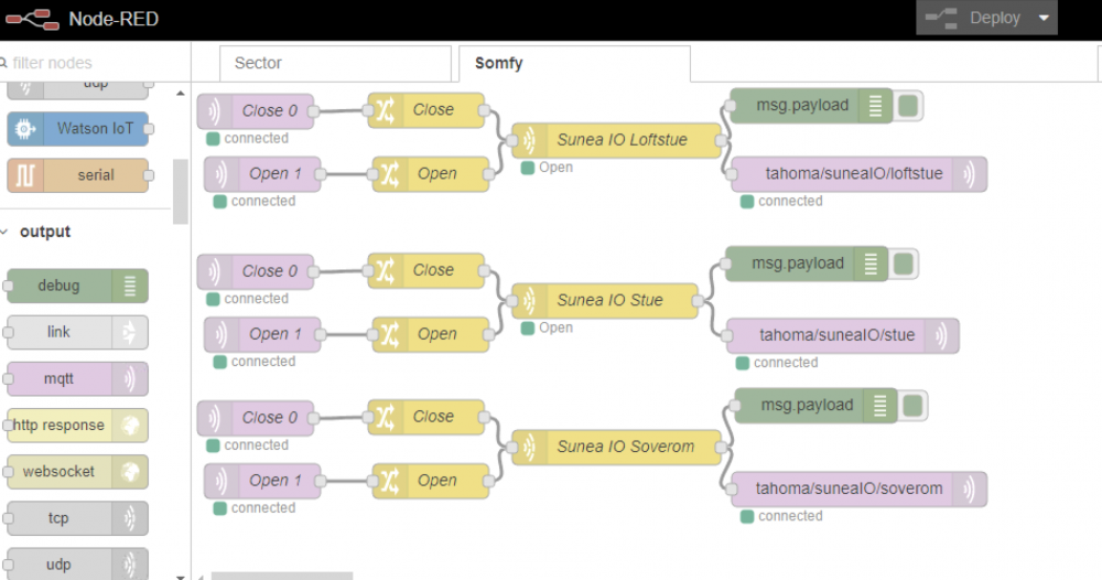

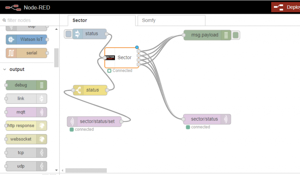

Har fått Sector Alarm og Somfy Tahoma Sunea IO via Node-Red / MQTT inn i homeseer.
Var en liten vei å gå , fra å lære Linux, MQTT, og Node-Red , men er veldig fornøyd?
Når det gjelder Tahoma Sunea IO , så har jeg kun lagt inn enkle regler for dags rytmen, men skal få satt inn lux måler, og evt vindmåler for å styre eventene bedre. (Uansett en enkel sak)
