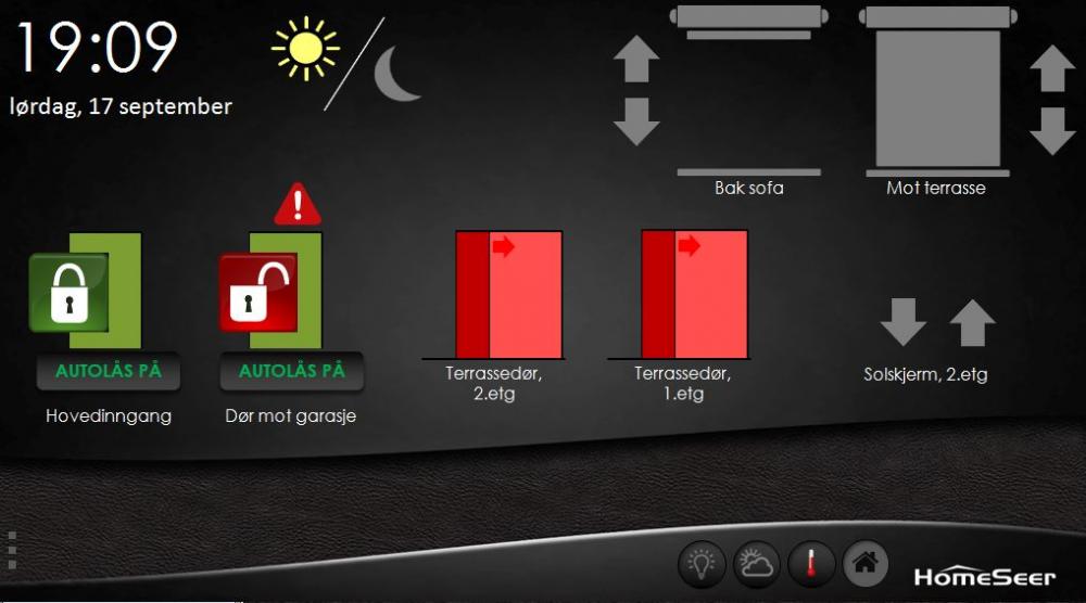

Slik ser det ut i min hjemmelagede HStouch-interface, når jeg provoserer frem en feil på "Dør mot garasje". I dette eksemplet er døren lukket, men ikke låst. Autolås er på, så døren burde være låst:
Det er 4 symboler vist for hver dør. Firkanten i bakgrunnen indikerer om døren er åpen eller lukket. Begge er grønne i eksemplet. De blir røde når døren er åpen. Låsesymbolet viser om døren er låst eller ikke. Det fungerer også som en knapp, som låser opp/igjen døren fra interface. "Autolås på" indikerer at (you guessed it) autolås er på. I eksemplet over er begge på. Disse fungerer også som knapp i HStouch som toggler autolåsfunksjonen av/på. Bruker et mini-script til denne oppgaven som "flipper" (den binære) parameteren; sjekker først hva den står som, og setter den til ny verdi basert på det. Dermed blir det samme knapp både for "av" og "på", som er praktisk i interfacen. Det fjerde symbolet er hentet fra den virtuelle alarm-devicen tidligere beskrevet. Den vises også over "Hovedinngang", men som en transparent pixel - usynlig i HStouch.

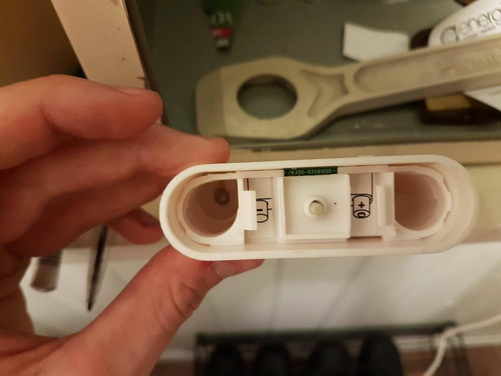

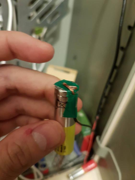

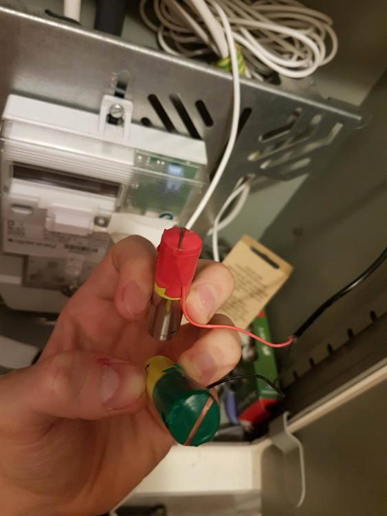

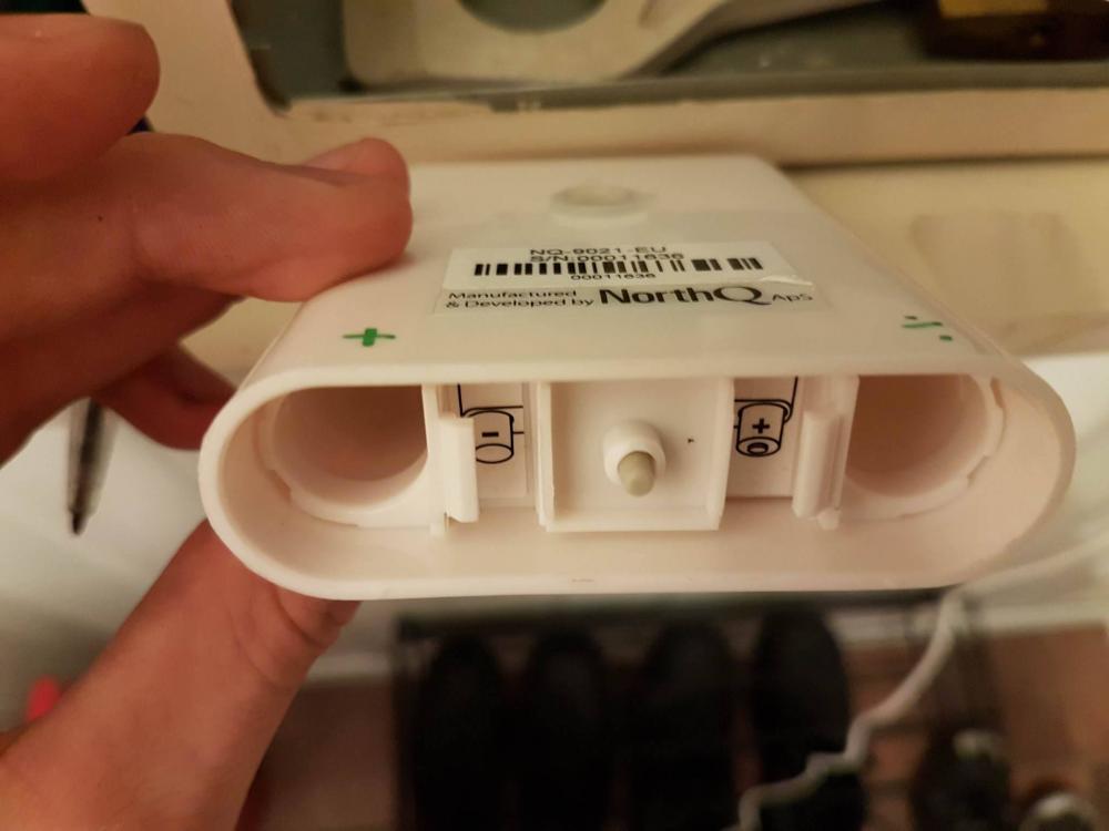

Da jeg har slitt med at min NorthQ NQ-92021 Power Reader stadig går tom for batteri (og dermed er offline i uker eller mnder fordi jeg ikke gidder bytte) har jeg lenge hatt planer om å koble den direkte til strøm fremfor batteri, problemet er at den ikke støtter ekstern strøm, sånn egentlig.
Kjøpte derfor denne strømforysningen: http://www.ebay.com/itm/191821785302?_trksid=p2057872.m2749.l2649&ssPageName=STRK%3AMEBIDX%3AIT
og denne adapteren:
http://www.ebay.com/itm/300972878437?_trksid=p2057872.m2749.l2649&ssPageName=STRK%3AMEBIDX%3AIT

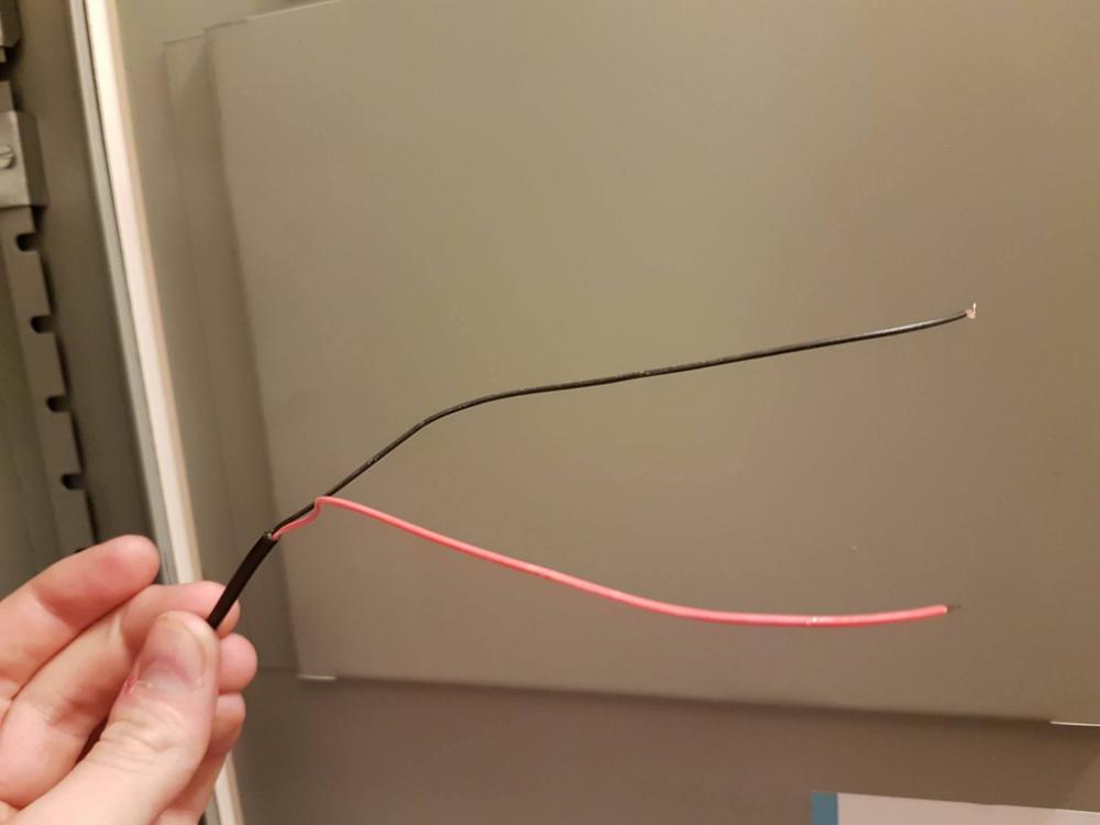

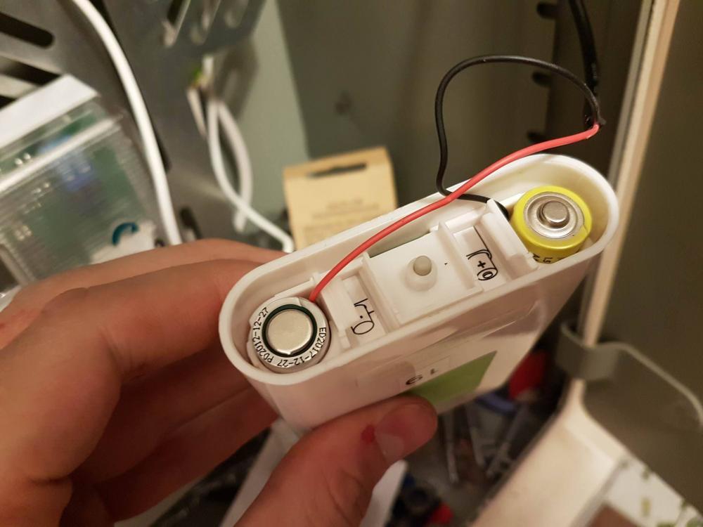

Som man ser er det ikke barebare å få festet kabler direkte mot batteri-feltene da dem er dypt inne:

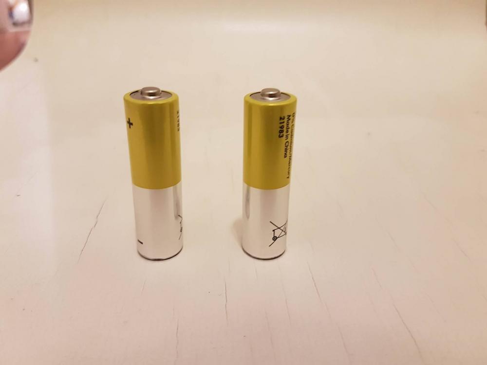

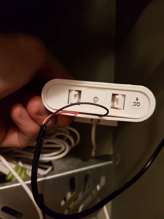

Løsningen tenkte jeg ble å bruke batterier som jeg festet ledningene på som igjen presset ledningene der dem skulle:
Problemet var at det ble altfor trangt med tapen rundt til at jeg fikk presset de ned, løsningen ble bruke minst mulig tape:
Det fungerte greit:

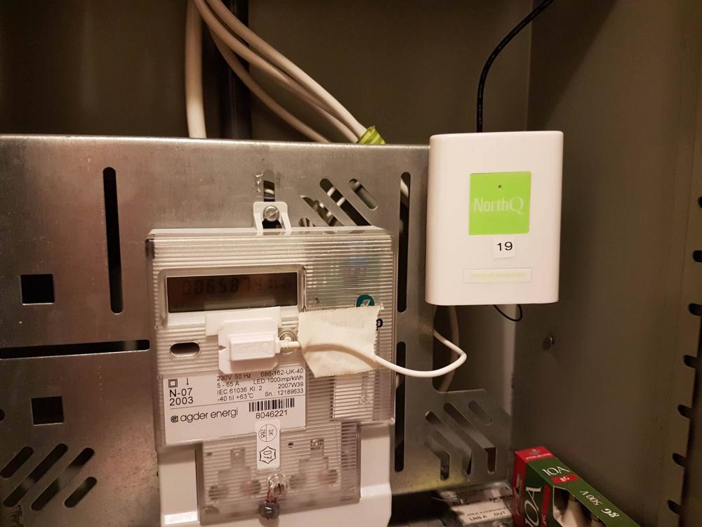

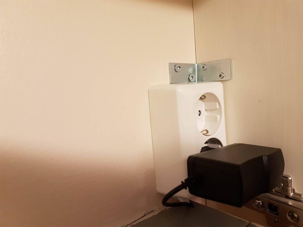

Monterte den så greit i sikringsskapet og koblet til strøm:
14407798_10153676834991739_243596110_o.jpg14375310_10153676835036739_1633990031_o.jpg
Nå gjelder det bare å få den til å fungere skikkelig igjen.
Endret av Evelen

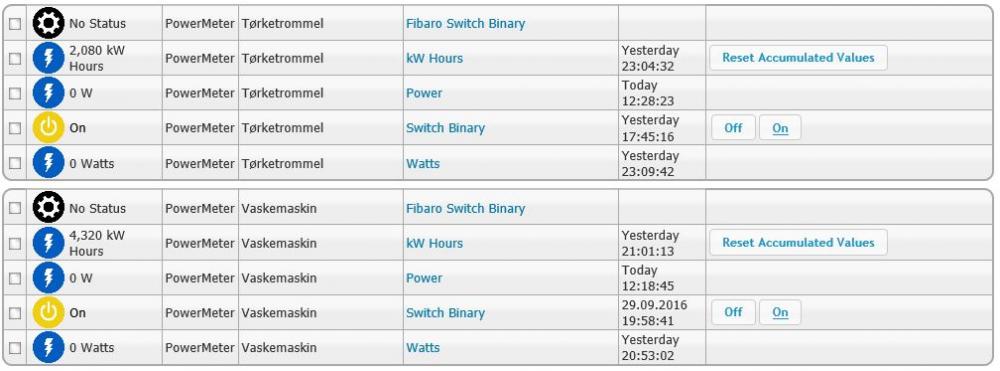

Slik ser Fibaro PowerMeter ut i HS3. Det er subdevice "Power" som brukes i dette oppsettet:

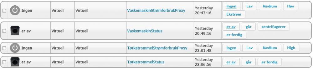

I HS3 setter jeg opp virtuelle devicer for å kategorisere strømforbruket. Det er nyttig, fordi man da får et ledd mellom statusen og selve forbruket. Da kan man legge inn krav om en viss varighet på forbruk osv, og man kan dermed fjerne effekten av de ultrakorte spikene i forbruk. Statusen er også en virtuell device. Som dere ser hadde jeg opprinnelig en plan om å detektere sentrifugering, men den kjappe dataanalysen viser at det blir vanskelig. Teksten i status-devicene er laget for å gi grammatisk mening når den vises i HStouch.
Eventer endrer proxyene basert på avlest forbruk, og andre eventer (vist under) fanger opp endringene i proxyene, og setter selve statusene. Her er eventen som fanger opp om vaskemaskinen er ferdig med et program. Her har jeg valgt å bake inn varslingen i samme event. En litt mer ryddig måte å gjøre det på vil være å ha en egen event som styrer kommunikasjonen basert på om statusen endres til "er ferdig". Smak og behag, I guess.

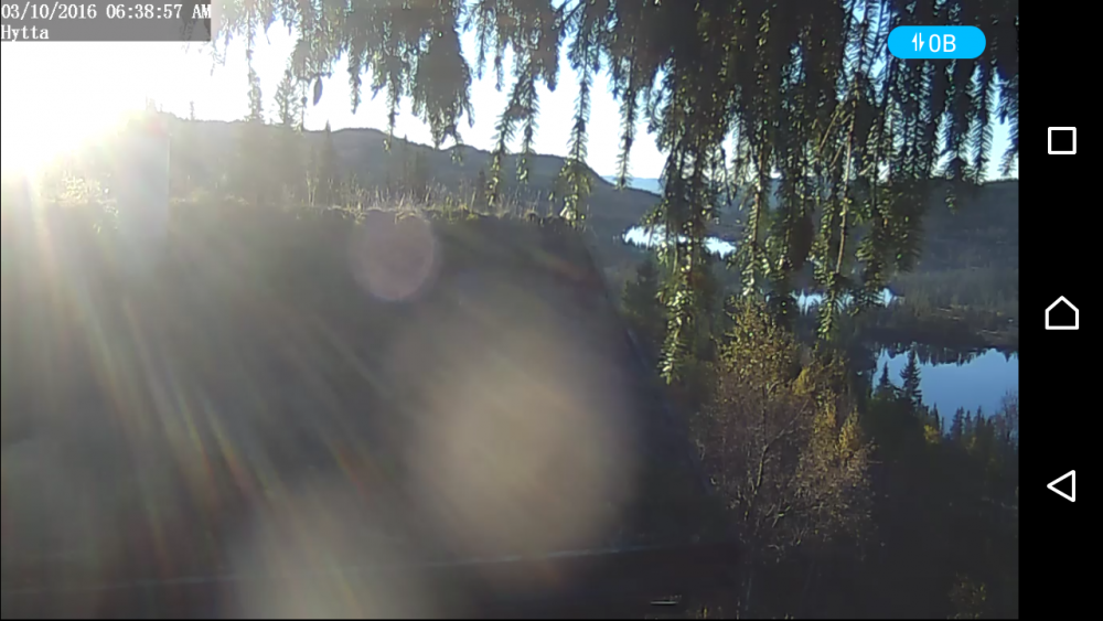

I helga har jeg vært på hytta og forsøkt å få orden på styringen der oppe.
Prosjektet startet for to år siden med at jeg satte opp en Huawei 593 router på mobilt bredbånd og diverse teknisk slik som Oregon værstasjon, Foscam utendørs kamera og en Homeseer-installasjon på RPi som skulle ta seg av varmestyringen. Imidlertid har jeg slitt med dårlig stabilitet på HS. Z-Wave plugin knelte i ett sett, og jeg hadde generelt mye problemer med å få kontakt pga. dårlig forbindelse. Hyppige strømbrudd hjalp heller ikke på. Etter mye frem og tilbake kunne det virke som at hardware (minne) på RPi var kilden til problemet, så jeg forsøkte jeg meg med en Chromebox med Linux-install og etter mye knoting fikk jeg satt opp noe som tilsynelatende fungerte. Dessverre var det ofte vanskelig å få kontakt med HSTouch, og hyppige avbrudd når jeg først var tilkoblet. Jeg er heller ingen Linux-bruker til vanlig, så all feilsøking ble ganske tung for å si det mildt.
Etter mye frustrasjon forsøkte jeg nå med å sette opp en Z-Net controller, dette gikk virkelig som smurt og virker veldig lovende så langt! Z-Net er altså en Z-Wave kontroller som støtter IP og gir den store fordelen at jeg kan inludere hytte-enhetene i samme Homeseer-installasjon som jeg har hjemme. Jeg hadde sett for meg at dette skulle være litt av en utfordring med VPN mellom hytta og hjemme osv. men utrolig nok støtter Z-Net eksterne DNS-tjenester og ved hjelp av en DLINK dns tjener i routeren virket alt fra første sekund! Nesten så jeg må klype meg i armen, vi får håpe det varer...
I tillegg var jeg oppe i grana og sjekket Foscam'en som hadde sluttet å sende i vinter, jeg fryktet en kortslutning i strømforsyningen, men den hadde bare glemt alt av innstillinger av en eller annen grunn (inkl. trådløs tilkobling). Neste prosjekt blir å konvertere denne til POE...
Etter å ha lekt meg med Z-Net blir det garantert konvertering fra UZB til Z-Net hjemme også! Imponerende hurtig respons og rekkevidde for "NWI". Håper det blir noen saftige rabatter i oktober...
Beklager dårlig oppløsning, screen dump fra mobilen. Genialt for å sjekke når jeg må opp for å måke snø av taket ;)
