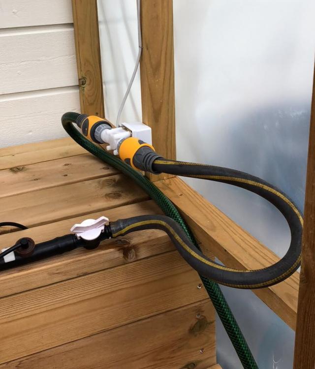

On 7/25/2018 at 13:00, Gjelsvik said:
Hvordan liker du dryppvanningsgreiene fra Rusta? Jeg kjøpte no greier fra wish, og det er helt elendig. Noen dyser "spyler" vann metersvis, mens andre såvidt drypper en sjelden gang,
Jeg var innom en kamerat som har drivhus og han hadde byttet ut ca 500 meter med dryppslange. Så til mitt 4 meter lange "drivhus" tok jeg med meg en 50 meters slange med tilhørende utstyr. Etter litt hit og dit og venting på eBay er nå vanningen på plass :)
5b6178f5ebd1d_rr.thumb.jpg.3b25ed9c13d8c1d12cd7dd3efdc714f8.jpg38142785_10156068541980141_4551664834013298688_n.thumb.jpg.66d0cfba76f923d720e59db955644169.jpg
Jeg bruker en 35,- ventil fra eBay med 230V direkte inn, via en PowerPlug som sitter i kontakten. Jeg har fremdeles ikke fått på fukt-måler så inntil videre har jeg en manuell trigger som vanner i 5 minutter før den skrur av igjen. Jeg har rett og slett rotet bort Arduinon jeg kjøpte før jeg dro på ferie, så jeg må nok lete grundig så jeg får opp sensoren også :)
Har du link til den ventilen?
10 minutes ago, gjomle said:
Takker og bukker! Kjenner at dette må jeg bare teste :)
Bor du i nærheten av Stavanger så kan du få en 12V av meg så du slipper å vente 4 uker, ellers er det bare å kaste deg på eBay ;)
Takker og bukker for tilbudet, men er bosatt på Sørlandet :) ... men, eBay duger!

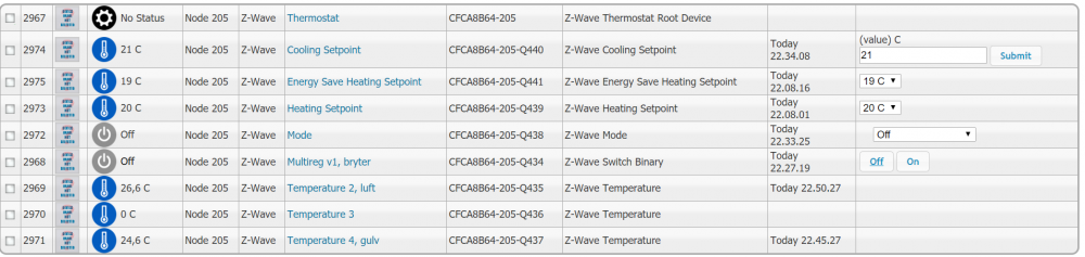

Multireg Z-wave termostat (altså første versjonen som er 16A) - oppdatert til ny (beta) firmware 1.92 og nå fungerer alt som det  burde gjort for flere år siden!! :D:D:D
Måtte bare justere assosiasjonene fra default slik:
Til slik (tilsvarende som på Z-TRM2):
Forskjellen mot Z-TRM2 blir dermed mangel på volt, watt og kWh, men samtidig har man 16A mot 13A, som jeg måtte ha i stue/kjøkken.
Av/på-status/bryter fungerer like bra nå i begge versjoner.
  • Like 5
  • Thanks 3
17 timer siden, cogliostrio skrev:

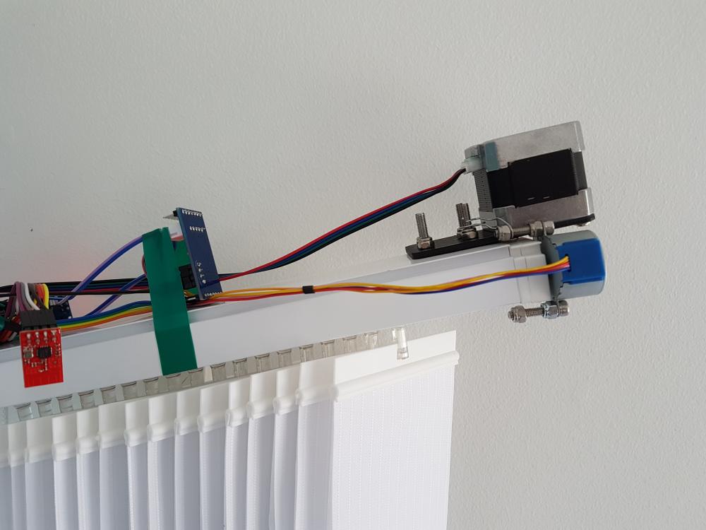

Har fått satt opp en prototype av lamell styring. Styres av to stepper motorer via mysensors. Legg merke til profesjonell montering vha binders 1f604.png
Dette bildet må samboeren min få se :D Jeg får ofte tyn for at huset vårt ser akkurat slik ut :P
Hvordan gjorde du firmware oppgraderingen?
(hvilke programmer og prosedyrer brukte du?)

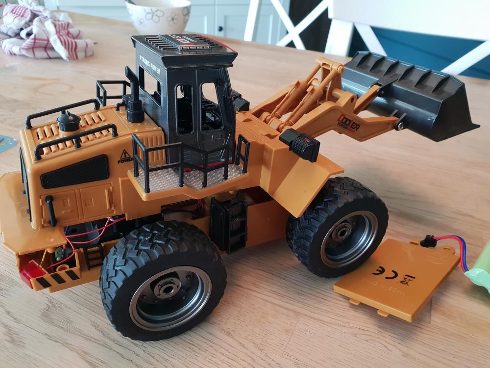

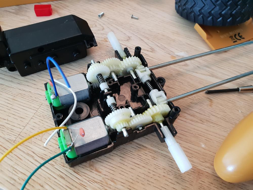

I dag har jeg laget den første prototypen på automatiserte lameller. Det er litt mer avansert enn det burde vært siden det er to separate lamellskinner pr vindu (280cm total bredde). Siden alle slike systemer er latterlig dyre skal jeg lage opplegget av ting jeg finner hjemme, får tak i gratis eller får 3d-printet :)
Donorbilen: den mangler drift på det ene hjulet så i stedet for å fikse det så... :P
Brukbar gearkasse har den og:
Ferdig prototype med åpne/lukke ved hjelp av svart tannhjul og kulekjede, og vrifunksjon på hvit hjul:
Erfaringer: motorene med gearkassen er sterk nok til å dra lamellene. Motorene går litt for fort. Man må ha en trang kasse rundt hjulet som skal dra kulekjedet så det ikke hopper av.
Har ganske mange slike.
Hvordan gjorde du oppdateringen?
Er det ikke en kabel som må brukes til det?
Har du en slik?
Har du en slik?
Fikk tak i (uoffisiel/beta) firmware fra Thermofloor. Nå har jeg ikke kjørt i gang noe varme i huset enda, men enhetene ser ut til å være stabile og sender som sagt riktig oppsett til HS3. Selve oppdateringen tar 30 sekunder per enhet med en laptop. Kjøpte kabel ja, den var av noe dårlig kvalitet og må holdes på plass, mot springfjærer, under oppdateringene. Ikke tryggeste konseptet jeg har vært borte i.
