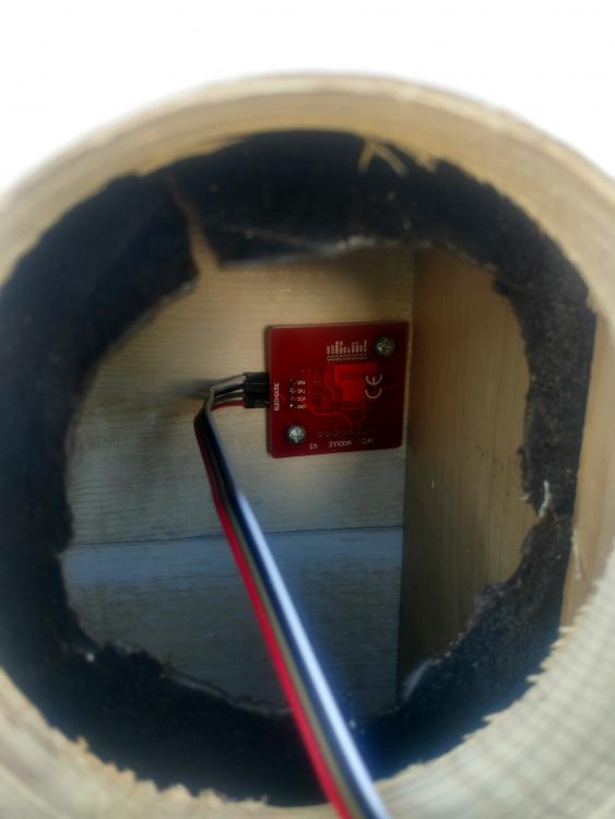

Pluss en RFID leser (PN532) bak kledning . Resultater er i videoen ?
Laget også en brikke som viser hvem som låste opp døren sist

Ikke noe mer avansert enn at den er skrudd fast bak. Med 2par kabel til en ESP8266 via I2C bus som står inne.
Skal lage en tett luke fra baksiden med tiden. Akkurat nå, er det limt et plast lokk bak ?
Den får 5V. Siden 3.3V ble for svakt pga lengden på kabelen.
ESPn sender den unike koden fra kortet til Domoticz som igjen har et lite script som tar seg av logikken.

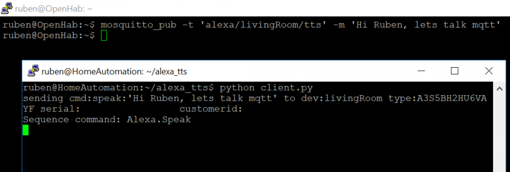

I dag tok jeg en titt på dette scriptet: https://blog.loetzimmer.de/2017/10/amazon-alexa-hort-auf-die-shell-echo.html?m=1
og skrev en liten MQTT-wrapper i Python.
Da er jeg klar for å gjøre noe kult (vet ikke hva... enda...) med openHAB :) Kanskje lese opp noe når jeg går inn på badet på morgenen..

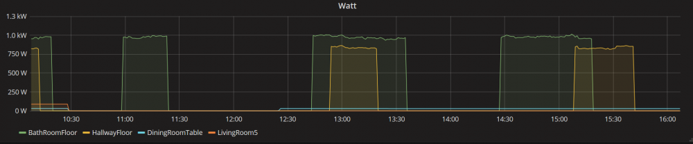

Har fått opp strømfobruket på varmekablene. Det første som slår meg er at her er det rom for at de ikke går på samtidig.
Blir spennende å se hvilke endringer som kommer i strømavtalene de neste årene.
Om det kommer tilleggkostnad for "overforbruk" altså dyrere KW pris når en overstiger en grense blir det jo aktuelt å få glatte ut strømtrekket med å ikke la flere rom varme samtidig.
