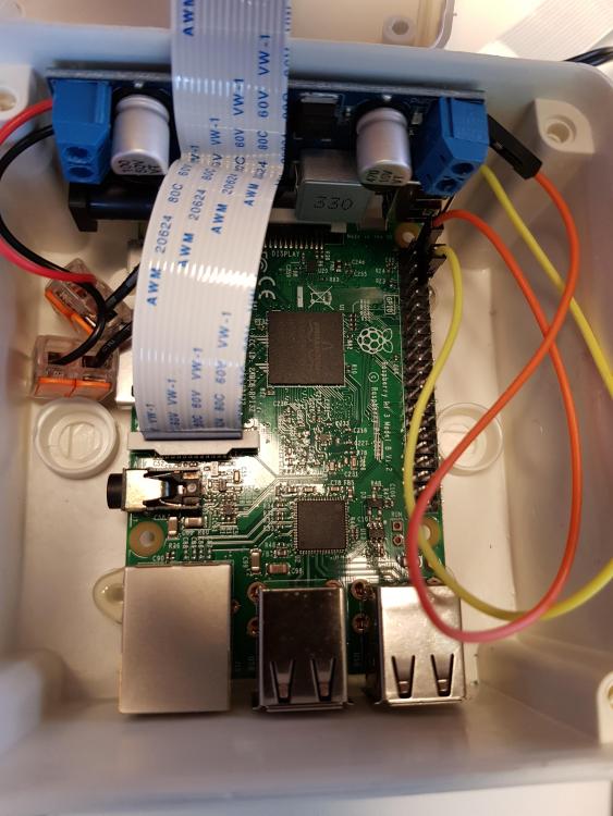

Fått opp overvåkingskamera vha MotionEyeOS på et par RPier og Netcam Studio på windows.
Litt misfornøyd med at fokusområdet er ganske lite på kameraet fra ebay, til den nette sum av 70 kr :p, men får se om jeg finner noe annet.
Brukte en koblingsboks fra clas ohslon og boret hull slik at kameraet stikker ut. Strøm til boksen er 12V slik at spenningsfall ikke er noe problem og så har jeg en 12V til 5V i boksen sammen med kameraet, satser på at den generer litt varme slik at det ikke blir kondens. Har limt linsen fast slik at det skal bli minimalt med lekasje så får vi se hvor lenge det varer :)
5b9502e970a23_kamera2.thumb.jpg.043e6b7f818661bcffe6db9e51afbc4d.jpg5b9502dd8f83d_kamera1.thumb.jpg.629de61d9fc76ff18f5101f67ea264a4.jpg

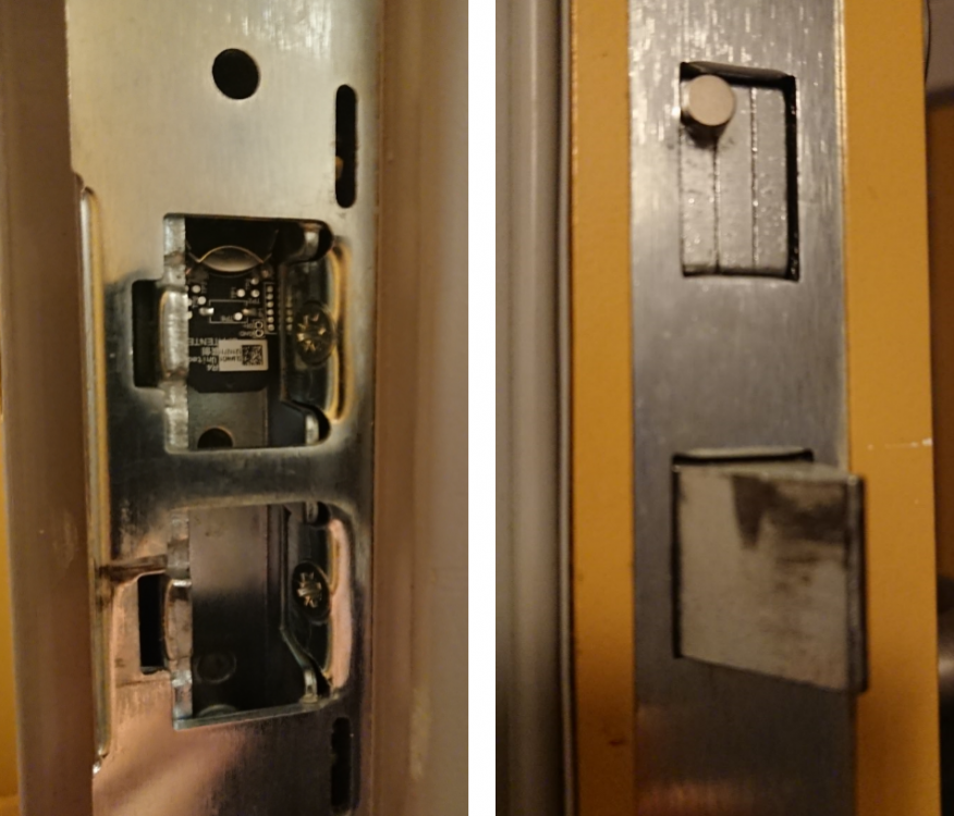

Her er min løsning for å få status på lås. Brukte enkelt og greit dobbeltsidig tape på innmaten av en Xiaomi dørsensor av denne typen: https://www.gearbest.com/smart-light-bulb/pp_257677.html . Passet perfekt i TrioVing 5950 etter å ha bøyd vekk litt av metallet som holder batteriet på plass.
Du må vel kanskje ha Xiaomi gateway for å få dette til å fungere?
Jeg har samme løsning - funker fint med ConBee, deCONZ, JowiHue og HomeSeer. :)

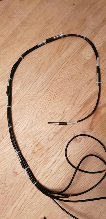

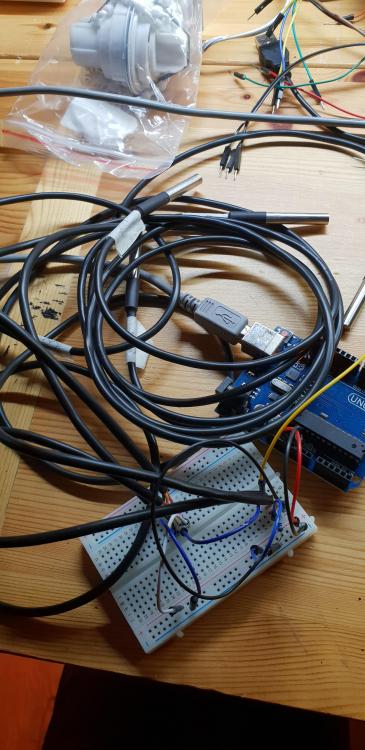

Gjorde klar frostsensoren min i går. Den består av 5 temperatursensorer med 20cm mellomrom som jeg skal grave 120 cm ned i bakken for å måle frostdybden.
Første steg var å finne adressen til hver sensor slik at jeg ved hvem som er hvem i one-wire oppsettet.
Skal mote meg opp til å grave denne uken.
20180916_202310.thumb.jpg.ffc5b3f703f4498bcd4092f9678d311a.jpg20180916_203817.thumb.jpg.03b7ec9041fd5aa30d97347b909a8b58.jpg20180916_211143.thumb.jpg.547cbc8fbfea382144485ae8c808a134.jpg20180916_213158.thumb.jpg.ab9142db047babe0e13866380e4d869c.jpg

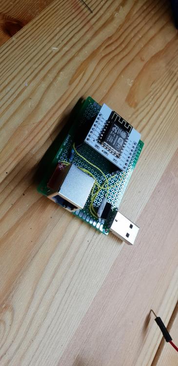

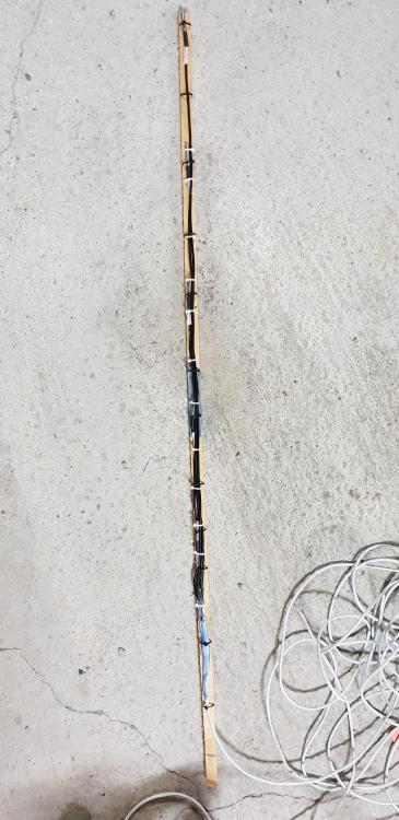

Jeg har bestemt meg for å bare grave alt ned å gå for epic fail. Dert ble for sent i dag siden jeg måtte lodde ESPen og modde koden siden jeg testet på en Arduino. Satser på bra vær i morgen. Må forte meg, under 4 grader ute nå.
Jeg har også tenkt å hekte på 2 til så jeg får en rett under overflaten og en 20cm ned. Den øverste blir 40cm ned med nåværende oppsett og det ble kanskje litt voldsomt.
20180917_211950.thumb.jpg.bfae6157246296e02ee8212d6347d192.jpg20180917_213243.thumb.jpg.a809191c34b21cff93dbbe79f8fce6b0.jpg
