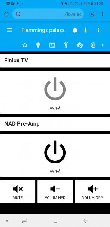

Implementert og tatt i bruk button-card i dag, bedre enn før.
1295032131_42861233_541626802937453_4424154225726980096_n(1).thumb.jpg.fa67bcd4a39bd6a5ab002c20614c9a52.jpg

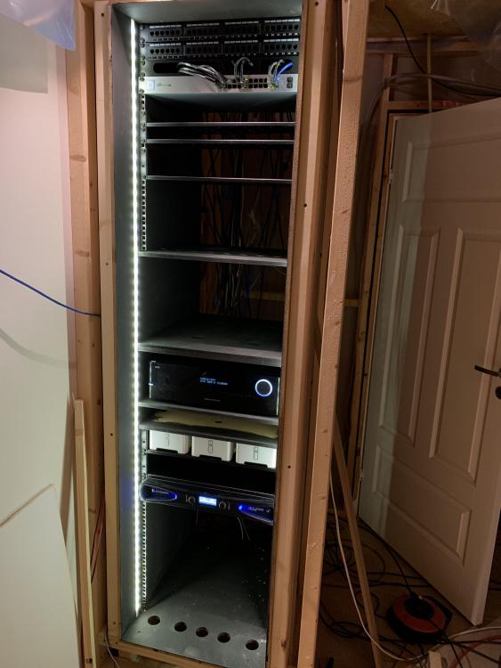

9 hours ago, kimstoroy said:
Bygger teknisk skap til nettverks utstyr og lyd
Bygger du dette slik at du får tilgang fra bakside eller side også?
Min erfaring er iallefall at rack-skap med bare front-aksess er veldig knotete, har kvitta meg med det for lenge siden

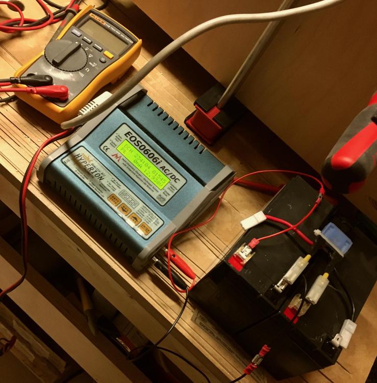

Fikk opp feilmelding på UPS for et par dager siden: "Connect Battery".
Fikk plukket ut batteripakka som består av 2 stk batterier på 12 V, 7,2 Ah.
En kjapp måling med multimeter viste at det ene batteriet lå på rundt 12 volt, det andre på 14 volt.
Fant frem en gammel batterilader fra mine RC-dager, og kjørte en kapasitetstest på de, det ene klarte ikke å holde spenning ved den minste belastning, det andre klarte å levere 1,545 Ah i løpet av litt under fire timer ved en belastning på 0,4 A
Så det "gode" batteriet hadde 20% kapasitet igjen, det dårlige hadde 0%.
Hadde jo håpet at UPSen sa fra at batteriene var dårlige før det gikk så langt?
Ja, det skulle man ha håpt på, men dessverre viser det seg at det ikke alltid er tilfellet... :(
Ja, vil få tilgang fra baksiden. Er umulig å holde ryddig ellers :)
Kommet litt lenger idag
