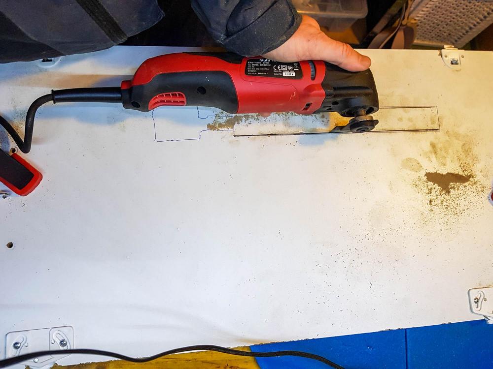

9 hours ago, DaJo said:
Kona mi sa at hun vil ikke se "de tingene"...
Challenge accepted sa jeg
1899556138_TVLEDdisplay1-20181207_171500.thumb.jpg.09b763fe4f07210fe49875d0de331f1d.jpg
833646213_TVLEDdisplay2-20181207_183612.thumb.jpg.7ce519c779aab705b4de4522583b3423.jpg
Her trenger vi en guide med hva, kostnad og hvordan!
Utrolig stilig!
Endret av Guahtdim
Takk, trenger ikke egen tråd egentlig da det er relativt "enkelt" prosjekt. Fikk inspirasjon her fra https://www.youtube.com/watch?v=2P-8-zd7sXg
Jeg brukte arduino med MySensors for styring av LED dot matrix display, men tror at ESP med mqtt passer kanskje bedre (eller noe annet man er komfortabel med, incl noe industriell).
Arduino og display fra ali/ebay koster max 100kr sammen. Jeg drev sag helt gjennom, monterte display så flat som mulig og limet hvit selvlimmende folie fra fronten (fra clasolson eller hobbykjelleren, husker ikke). En pro tip hvis noen skal bygge dette, individuelle displey ikke ligger perfekt flat, så bruk noe gjennomsiktig plast foran de, de er litt synlige da folie ligget på alle av dem. Men, ikke so stor krise, man merker det ikke hvis man ikke leter etter det.
Det vanskeligste var å programmere display da mysensors/radio har begrensning på totalt bokstaver den kan sende, men som sagt, tror at ESP på wifi passer bedre her.
Også, man må alltid ha plan B (altså, du har valgt en ny tv hylle) om ting ikke går som planlagt.
