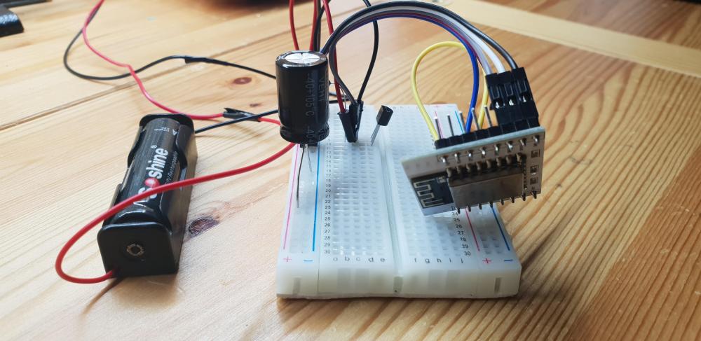

xibriz Skrevet 23. desember 2018 Skrevet 23. desember 2018 (endret) Satt opp min første ESP på batteri i dag. En enkel sak som leser temperatur fra en DS18B20 hvert 15. minutt og drives av ett 700mA AA LifePo4 batteri. Logger temperatur og spenning så får vi se hvor lenge den varer Endret 23. desember 2018 av xibriz 2 Siter
ArnieO Skrevet 24. desember 2018 Skrevet 24. desember 2018 xibriz skrev (På 23.12.2018 den 20.55): Satt opp min første ESP på batteri i dag. En enkel sak som leser temperatur fra en DS18B20 hvert 15. minutt og drives av ett 700mA AA LifePo4 batteri. Logger temperatur og spenning så får vi se hvor lenge den varer Ekspander LiFePo4 batteri er et godt valg for ESP8266. Jeg har en utendørssensor som lades av en liten solcelle, på en AAA celle. Har gått siden i sommer uten annen lading, men den sutrer over lav batterispenning nå i gråværsdagene i desember. Den melder inn temp, fukt, lufttrykk og egen batterispenning hvert 15. minutt før den går til ro. Bruker en ekstra strømgjerrig løsning, ikke vanlig deepsleep - så det skal være kun nA forbruk mens den hviler. 1 Siter
xibriz Skrevet 24. desember 2018 Skrevet 24. desember 2018 (endret) Har du en link med info om den ekstra strømgjerrige løsningen @ArnieO? Og hvor mange volt anser du som lavt batterinivå? Endret 24. desember 2018 av xibriz Siter
ArnieO Skrevet 24. desember 2018 Skrevet 24. desember 2018 xibriz skrev (På 24.12.2018 den 6.33): Har du en link med info om den ekstra strømgjerrige løsningen @ArnieO? Og hvor mange volt anser du som lavt batterinivå? Ekspander Jeg har lånt mye fra Kevin Darrahs design Trigboard. http://www.kevindarrah.com/wiki/index.php?title=TrigBoard Men bruker altså LiFePO4 batteri ladet fra en liten solcellemodul på ca 15x15 cm. En ferdigmodul fra Aliexpress tar seg av batteriladingen. Var litt spent på om den skulle «spise» strøm, men det har fungert. Det ser ut for å være kvalitetsforskjell på batteriene. Jeg hadde samme celle stående i siden i sommer, inntil for ei uke siden. Da kom det så mye «low battery» meldinger at jeg satte inn en annen, nyladet celle. Men den datt til «sutrenivå» samme kveld, og ynker seg fremdeles. Men kortet virker da ennå. Med forbehold om nøyaktigheten i batterimålingen (har brukt Kevins skjema) så ligger nivået nå og vipper rundt 3,10V. ESP´en ser ut for å klare seg nesten ned til 3,0 V, jeg har lagt inn varslingsgrense (i Domoticz) på 3,10 V. Siter

xibriz Skrevet 24. desember 2018 Skrevet 24. desember 2018 Her er litt interresant lesing om spenning på ESP8266: https://forum.makehackvoid.com/t/esp8266-operating-voltage-range-and-sleep-current/286 Tilbake til Kevin Darrahs: så det som gjør at hans design er extreme er at han kutter strømmen totalt å bruker en ekstern sensor for å vekke ESPen i stedet for å bruke den innebygde Deep Sleep som bruker RTC for å vekke seg selv? 1 Siter
ArnieO Skrevet 24. desember 2018 Skrevet 24. desember 2018 xibriz skrev (På 24.12.2018 den 9.12): Tilbake til Kevin Darrahs: så det som gjør at hans design er extreme er at han kutter strømmen totalt å bruker en ekstern sensor for å vekke ESPen i stedet for å bruke den innebygde Deep Sleep som bruker RTC for å vekke seg selv? Ekspander Stemmer. Designet bruker en TPL5111, som er laget for dette formålet. Denne vekkes enten direkte med en bryter eller etter en tid som settes ved en motstand. 1 Siter

ArnieO Skrevet 24. desember 2018 Skrevet 24. desember 2018 xibriz skrev (På 24.12.2018 den 9.12): Her er litt interresant lesing om spenning på ESP8266: https://forum.makehackvoid.com/t/esp8266-operating-voltage-range-and-sleep-current/286 Ekspander Langt (leste ikke alt...) men interessant.Jeg ser de indikerer at ESP´en kan fungere med relativt mye lavere spenning enn min modul klarer. Kortet mitt kunne kanskje vært optimalisert med mer kondensatorer på velvalgte steder. Men så er det også spørsmål om hva i2c-sensormodulene jeg bruker klarer. Akkurat nå nyter modulen julaftenssol, og rapporterer 3,69V (full sol rett på solcellen - så lenge det varer). Men jeg mistenker som nevnt at noen av mine kinesiske LiFePO4 batterier har intern strømlekkasje. Siter

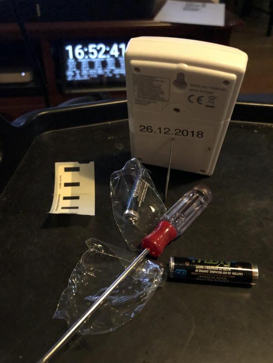

Erling Skrevet 26. desember 2018 Skrevet 26. desember 2018 Som vi (skulle ha) lærte på ITIL-kurset var dokumentasjon viktig. Nå fungerer temp. målingen i kjøleskap en stund til. Siter
