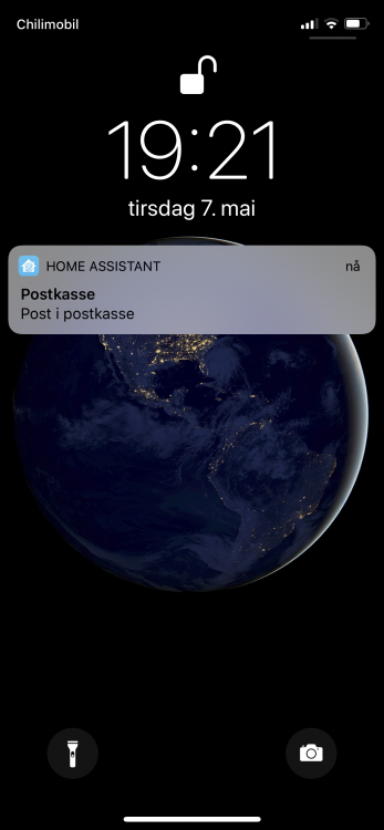

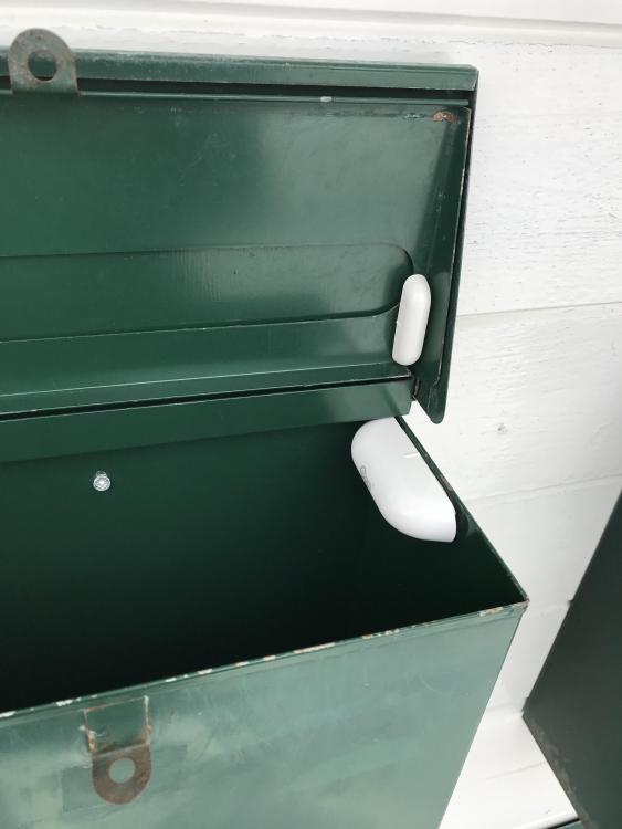

Ordnet meg postkasse-varsling som har kjørt en ukes tid nå på test uten en eneste feilvarsling :)
Prøvde først med en Z-wave-magnetkontakt, rekkevidden var ikke noe problem men signalet ble drept av metallet i postkassa. Prøvde meg så med en Hue Motion Sensor (ZigBee) som fungerer utmerket hver gang. Festet i bunnen av postkassa med dobbeltsidig tape og peker oppover.
Når lokket åpnes/bevegelse registreres så sender den varsel til telefonene våre samtidig som den setter "timer" aktiv; dette gjør at en ny registrering innenfor 5 minutter ikke utløser noe ( i tilfelle postmannen åpner flere ganger). Så settes "status" til aktiv for en statuslinje i frontend:
Spoiler
Når vi henter posten settes "status" til inaktiv og linje i frontend endrer seg:
Spoiler

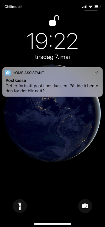

Dersom vi ikke har hentet posten når klokka blir 22 så får vi enda et varsel:
Spoiler
Selve koden ser slik ut om noen skulle være interessert:
Spoiler
input_boolean:
Spoiler
# Brukes i automatisering for at homeassistant skal vite om det er post i postkassen eller ikke #
postkasse_status:
  name: Post i postkasse
  initial: off
# Brukes i automatisering for at homeassistant skal la være å trigge "post hentet" før postbudet er ferdig med å legge i post #
postkasse_post_timer:
  initial: off
Template sensor for frontend:
Spoiler
tmpl_postkasse_status:
        value_template: '{% if states.input_boolean.postkasse_status %}
          {% if states.input_boolean.postkasse_status.state == "on" %}
            Ikke hentet
          {% else %}
            Hentet
          {% endif %}
          {% else %}
            Hentet
          {% endif %}'
        friendly_name: 'Post'
customize.yaml:
Spoiler
sensor.tmpl_postkasse_status:
  icon: mdi:email
  templates:
    hs_color: >
      if (state === 'Ikke hentet') return [48,76,251];
Automasjoner:
Spoiler
- id: '1555941468670'
  alias: Sette "post-status" til aktiv
  initial_state: 'on'
  trigger:
  - entity_id: binary_sensor.postkasse_bevegelse
    from: 'off'
    platform: state
    to: 'on'
  condition:
  - condition: state
    entity_id: input_boolean.postkasse_status
    state: 'off'
  action:
  - data:
    service: input_boolean.turn_on
- id: '1555942673594'
  alias: Varsel ved post i postkasse
  initial_state: 'on'
  trigger:
  - entity_id: input_boolean.postkasse_status
    from: 'off'
    platform: state
    to: 'on'
  condition: []
  action:
  - data:
      message: Post i postkasse
      title: Postkasse
    service: notify.ios_xxx_sin_iphone
  - data:
      entity_id: input_boolean.postkasse_post_timer
  - timeout: 00:05:00
    wait_template: ''
  - data:
    service: input_boolean.turn_off
- id: '1555942887504'
  alias: Sette "post-status" til inaktiv
  initial_state: 'on'
  trigger:
    from: 'off'
    platform: state
    to: 'on'
  condition:
  - condition: state
    state: 'on'
  - condition: state
    state: 'off'
  action:
  - data:
- id: '1555958231726'
  alias: Varsel ved mistanke om glemt post
  initial_state: 'on'
  trigger:
  - at: '21:00:00'
    platform: time
  condition:
  - condition: state
    entity_id: input_boolean.post_i_postkasse
    state: 'on'
  action:
  - data:
      message: Det er fortsatt post i postkassen. På tide å hente den før det blir
        natt?
      title: Postkasse
Endret av TMB

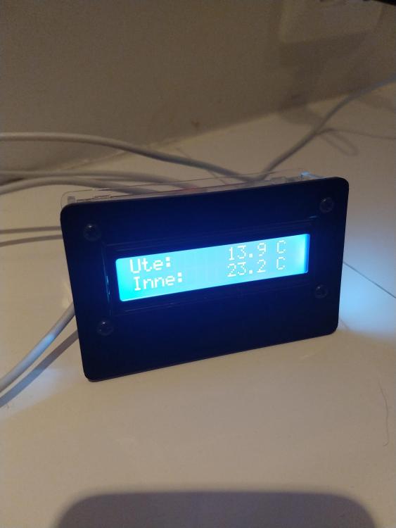

Laget en effekt og daglig kWh skjerm som henter data fra AMS måler
Data hentes via en M-Bus -> TTL mot en ESP8266.
Skjermen er tilkoblet en Raspberry Zero som kjører Domoticz.
Har bestilt en boks laget for skjermen, som den skal stå i.
Film her
Edit: Fått en boks å ha den i. Også endret scriptet slik at den switcher mellom temperature og effekt hvert 3 sek
Endret av deve87

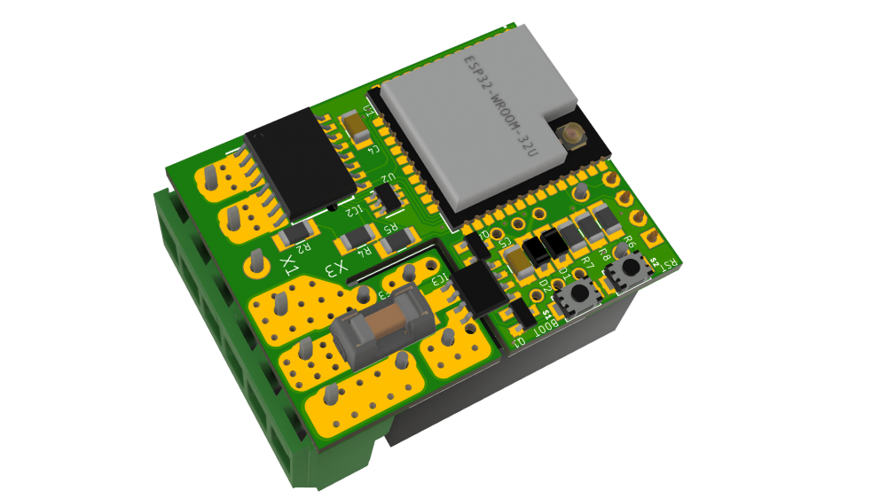

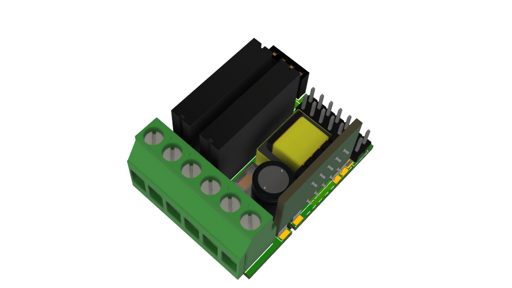

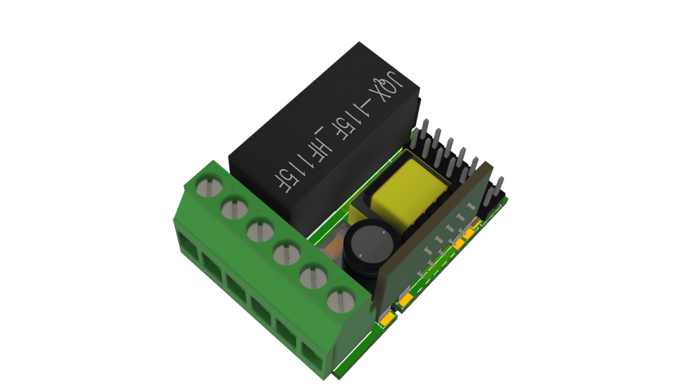

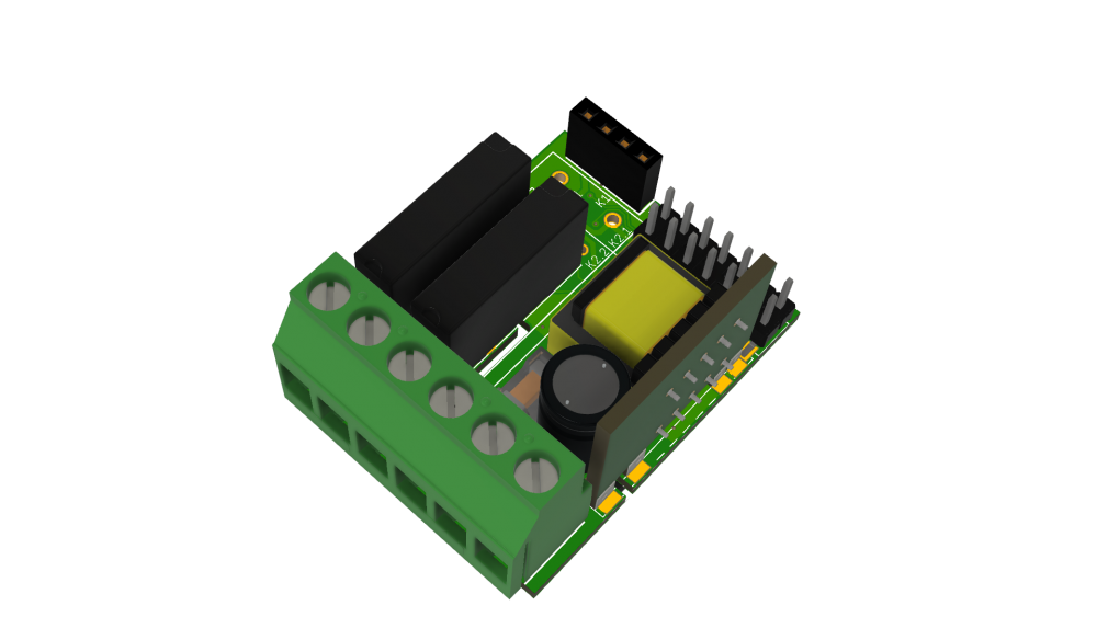

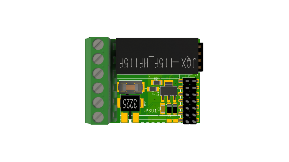

Fullført layout og bestillt PCB og komponenter til min lille baby :)
Universal energimåler basert på ESP32 som kan bestykkes med enten SSR for 2 kanals dimming (eller trinnløs styring av varmekabler), 2 rele a 5A eller 1stk 16A rele. Felles inngang for laststyring er uavhengig av tilførsel til modul og har egen strømmåler hvor en også kan sette en øvre grense som slår av utgang(er) og trigger alarm.
Hovedmåler i modul kan måle opp til 27.5A direkte eller 100A via strømtrafo.
Temperraturgiver på PCB for alarm og eventuelt kutt av rele.
Det beste av alt er at den ikke måler mer en 41x33x25mm. hehe.
  • Like 5
Her var det mye interessant!
Kan/vil du dele skjema?
Jeg var ikke klar over at SSR (Solid-state relé, antar jeg) egner seg som dimmer?
Er ellers nysgjerrig på hvordan du måler 27,5A direkte.
Ble i det hele tatt veldig nysgjerrig! ?
Takk for tibakemelding.
Den kan i grunnen måle 30A men skruklemmer begrenser lasten til 27,5A og hemmeligheten ligger i ACS71020 fra Allegro som har denne muligheten.
Angående dimming med Solide State Rele må disse ikke ha Zero Cross fuksjon og jeg har valgt å bruke G3MB-202PL fra Omron som er ganske rimelig og kan belastes med opp til 2A.
Skal vurdere å dele skjema men avventer litt før jeg bestemmer meg.
Ha en ellers flott dag
Takk for tilbakemelding og info. Kortet ser for øvrig riktig bra ut, tydelig at dette ikke er ditt første kort!
