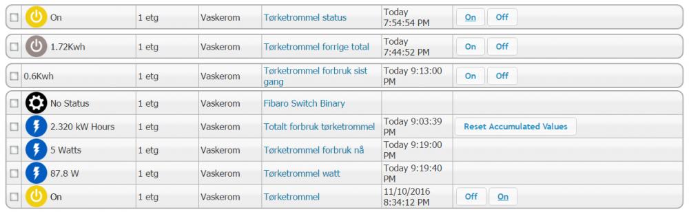

Har gjort tørketrommelen litt smartere, koblet den til en Fibaro plugin med energimåling, laget noen devicer og eventer for styring.
Nå registreres det når den starter, da lagres totalforbruket i en virtuell device, avtrekksvifte slås på, og en annen virtuell device registrerer at tørketrommelen er på.

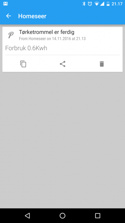

Når den går over i antikrøll fasen så redusereres strømforbruket til under rundt 5w, da trigges en event som slår av viften med delay på 30 min, så trekker den totalforbruket som ble lagret ved oppstart fra det nye totalforbruket og lagrer det i en virtuell enhet, før den til slutt sender meg et push varsel om at tørketrommelen er ferdig, og hvor mye strøm den brukte :D
Når den går ut av antikrøllfase eller slås av manuelt synker forbruket til under 1w, da endres status til Off.
Bruker BLlan for å sjekke om jeg er hjemme, trenger ikke varsel hvis jeg ikke er hjemme
Ikke veldig nyttig kanskje, dama bare rister på hodet, men jeg syntes det er kult :D
Endret av Actibus

12 timer siden, Actibus skrev:
Nice. Har du funnet ut hva forskjellen er mellom "forbruk nå" og "watt"? Heter vel opprinnelig watts og power.
Regnes forbruket ut via script/event?
Du kan oppgradere logoene til også vise status, eksempelvis:Vaskemaskin_logo.png
Tror det viser det samme, jeg har bare brukt 1 av de, og endret den til å oppdateres/polles oftere.
Har ikke tenkt på å bytte ut logoene, men det skal jeg gjøre, takk :)
Edit: Glemte å svare på denne.
Forbruket regnes ut fra total og forrige total og lagres i forbruk sist gang med en enkel script command:
&hs.SetDeviceValueByRef(167, (hs.DeviceValueEx(58)-hs.DeviceValueEx(166)), True)
Endret av Actibus

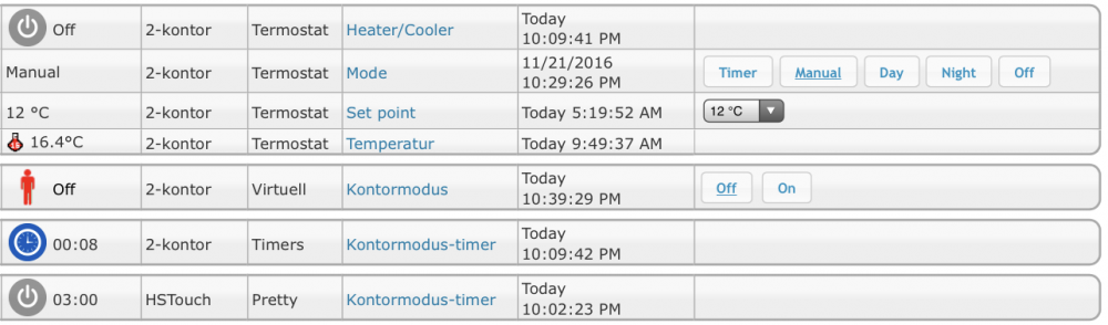

Ikke noe kompliserte greier, men har fått ordnet "termostat" på kontoret, med nattsenking og mulighet for å skru opp temperaturen i 3 timer hvis jeg skal jobbe på kontoret. :)
Største utfordringen jeg støtte på var at jeg ønsket en nedtelling i HSTouch som viste hvor lenge det var til "kontormodus" slo seg av, men timere i HS3 teller jo bare oppover! :(
Takket være en del hjelp fra @Moskusfikk jeg ordnet nedtelling (https://www.hjemmeautomasjon.no/forums/topic/723-løst-timer-telle-nedover/) :)
Utstyr:
* Pluginmodul fra Nexa
* Temperatursensor fra Clas Ohlson
* Homeseer og RFXcom-plugin.
La til virtuell termostat i RFXcom-plugin, koblet denne mot pluginmodulen og temp.sensoren.
Opprettet devicer kalt "kontormodus" ("on"/"off"), "kontormodus-timer-pretty" og en timer kalt "kontormodus-timer".

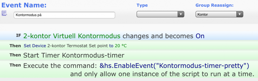

Event for å slå på kontormodus:

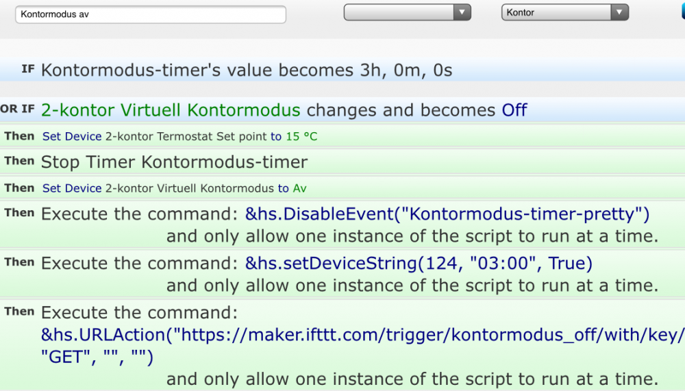

Event for å slå av kontormodus/etter 3 timer:

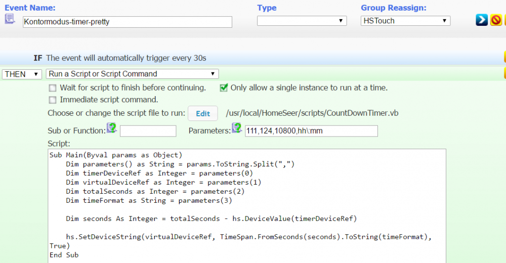

Event "kontormodus-timer-pretty" (koden ligger i tråden lenket til lengre opp):
Nøkkelen for å få til en timer som teller oppover er altså å ha en event som i utgangspunktet er disablet og som enables/disables når timeren startes/stoppes. Scriptet henter verdien timeren har og trekker den fra på totaltiden. Deretter formatteres tiden på ønsket format og settes som devicestring til en virtuell device, som igjen brukes i HSTouch. :)
Endret av ZoRaC
