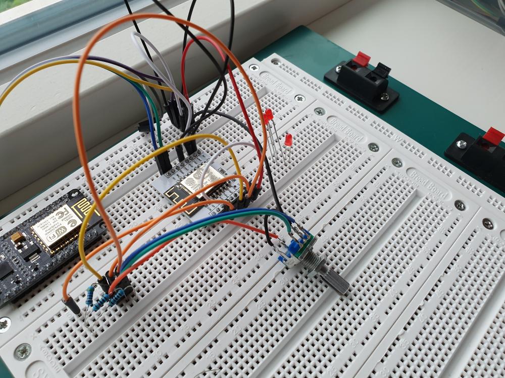

På 31.12.2018 den 7.48, xibriz skrev:
Og jeg som startet å lage min egen dimmer i går...
Det fungerte forsåvidt bra. Tenkte å legge til en joystick for valg av soner før jeg prøver den i Prod.
Artig å se om jeg hadde ambisjoner om å få denne i prod ?
Som nevnt rett etterpå så funket det dårlig med potentiometer, så jeg fant ut at en rotary encoder var løsningen. Det har jeg testet nå og jeg hadde rett :)
Neste steg er å printe en kasse å prøve den i Prod ? Ikke helt. Jeg skal gå bort fra skjermen og joystikken (som forsåvidt funket OK). Jeg har en ny vill idè med noen LED-lys så det får dere se... forhåpentligvis i år :)

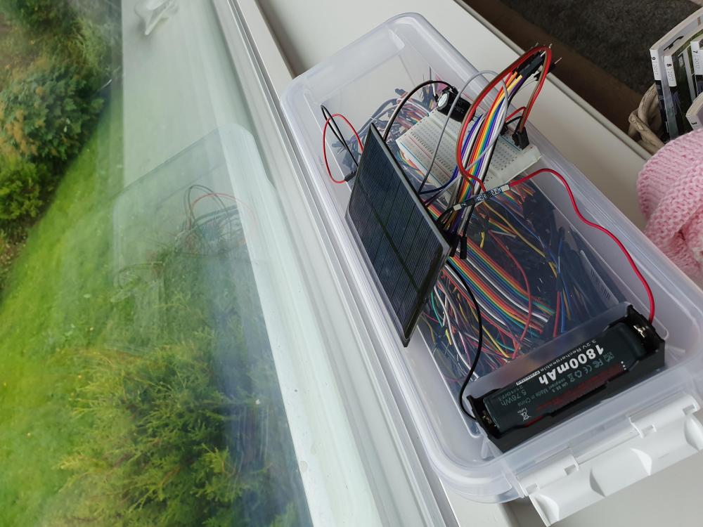

ESP på batteri er også i versjon 2.
Sist klarte jeg å kjøre en ESP i 3 mnd på ett 700mAh batteri med rapportering av temperatur hvert 15. minutt.
Batteriet er nå 1800mAh og kretsen har fått solcellepanel. Jeg satser nå på uendelig levetid :)
Dette skal etterhvert bli en lyssensor ute for å styre lamellene.
Tar gjerne en post/tråd med detaljer og deling av kode ;)
Endret av clio75
Kan godt ta en writeup etter hvert. Må bare sjekke at alt fungerer som jeg har tenkt. Bruker nå bare en BMS for å beskytte batteriet mot utlading/overlading, men må kanskje ha en spenningsregulator for å beskytte at ESPen ikke får for høy spenning også siden solsellepanelet jeg har i teorien kan generere 5V hvis det blir sikkelig sol.

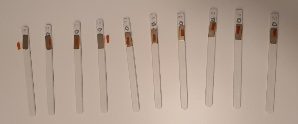

On 31/08/2019 at 07:41, Moskus said:
Inkludert og klare til montasje.
Disse ser flotte ut, men hvor lenge holder se? det er vel ikke batteri å bytte på de?
"Opptil" 10 års levetid på det interne batteriet.
10 år med 20 åpning/lukking pr dag.
Ligger en video et sted hvor de viser målingene og matematikken bak tallet.
Den forrige jeg hadde varte i en del år, og hadde sikkert var enda en del år. Stod montert på ytterdøren vår, så en del trafikk også.
Takk for påminnelsen, ligger 6-7 stk. her som skal være inne i leiligheten.
Kjøpt for 3 år siden, påbegynt når jeg havnet på sykehus i 3 mnd. Foten er bra, men backloggen er der fortsatt.
1 i ytterdøren har vært på plass i årevis, fungerer uten problem.

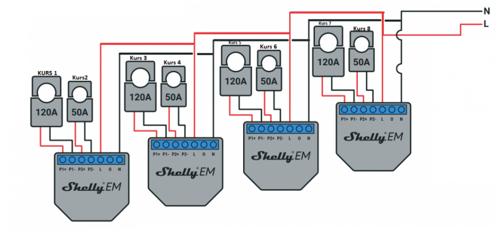

På 3.9.2019 den 22.08, Offpiste skrev:
Montert Shelly EM på vaskemaskin- og komfyr kursen i dag.
Det er minst 2 år siden jeg skulle gjøre dette.. kanskje på tide snart ?
Nice nice
Skjønner jeg tegningen rett, L/N kobles til sikringen, og O er kun hvis du vil Shelly skal trigge sikring?
Hvis man kun ønsker energimåling, vil dette funke?
ref https://shelly.cloud/wp-content/uploads/2019/07/ShellyEM_UserGuide_EN_v01.pdf
Hvor kjøpte du, og hvordan konfet/koblet du?
Endret av Evelen
7 timer siden, Evelen skrev:
Nice nice
O er til å styre et rele/kontaktor.
Jeg koblet bare til L/N til en sikring, da jeg ikke har kjøpt inn kontaktor til komfyr kursen enda :)
Kjøpte det rett fra Shelly, tok 2-3uker til jeg fikk dem i posten kassa.
Å Koble det som på bilde vil virke helt fint.
Jeg har merket at når det er forbruk på kurs 1, så vil den av og til vise 1-4W på kurs 2. :(
