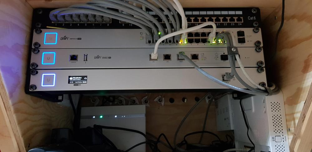

Teza Skrevet 26. oktober 2019 Skrevet 26. oktober 2019 Siste innkjøp er montert i inntaksboksen, kjedelig å ha feilberegnet antall/lengde på kabler, men det funger i alle fall 2 Siter

JohnMartin Skrevet 26. oktober 2019 Skrevet 26. oktober 2019 4 hours ago, Teza said: Siste innkjøp er montert i inntaksboksen, kjedelig å ha feilberegnet antall/lengde på kabler, men det funger i alle fall Ser veldig bra ut. Hvilken lengde på kablene og hvor er de kjøpt? Skulle fått ryddet opp i min egen spagetti ? Siter

Teza Skrevet 27. oktober 2019 Skrevet 27. oktober 2019 14 timer siden, JohnMartin skrev: Hvilken lengde på kablene og hvor er de kjøpt? Lengdene på bildet er 15cm/6in og 30cm/1ft. https://www.fs.com/de-en/products/73046.html Type: Cat6a SFTP PVC 26AWG 10Gbps/100m 550MHz Feilvurderte de 15 cm kablene, men hadde jeg hatt 48 port switch, hadde de vært perfekt. De første 12 portene er for langt unna til å bruke 15cm kabler i mitt tillfelle. De hvite som er på bildet er 20-25 cm mener jeg. Siter
TMB Skrevet 27. oktober 2019 Skrevet 27. oktober 2019 21 timer siden, Teza skrev: Siste innkjøp er montert i inntaksboksen, kjedelig å ha feilberegnet antall/lengde på kabler, men det funger i alle fall Hilket produkt er den nederste i racket der? Siter

JohnMartin Skrevet 27. oktober 2019 Skrevet 27. oktober 2019 7 hours ago, Cali said: Hvorfor ikke bare lage kablene selv? Bruker å gjøre det, men når det skal være så mange like kabler så slår OCD'n inn. Blir ikke like fint når jeg gjør det selv ? 1 Siter
Teza Skrevet 28. oktober 2019 Skrevet 28. oktober 2019 På 27.10.2019 den 11.35, TMB skrev: Hilket produkt er den nederste i racket der? Cloud key og rack ramme Siter
Teza Skrevet 31. oktober 2019 Skrevet 31. oktober 2019 På 27.10.2019 den 11.40, Cali skrev: Hvorfor ikke bare lage kablene selv? Har presstang og testutstyr, men knoter veldig med å få plassert ledningene riktig i kontakten. Antar det er en enkel teknikk jeg ikke kan eller kontakter som er lettere å bruke enn de jeg har. Siter
Hillmar Skrevet 31. oktober 2019 Skrevet 31. oktober 2019 33 minutes ago, Teza said: Har presstang og testutstyr, men knoter veldig med å få plassert ledningene riktig i kontakten. Antar det er en enkel teknikk jeg ikke kan eller kontakter som er lettere å bruke enn de jeg har. Har du prøvd kontakter (og tang) der man dytter lederne rett igjennom kontakten og kutter de samtidig som du presser kontakten. Som disse: https://itbebe.com/products/itbebe-gold-plated-ez-rj45-cat5-5e-connector-50-piece 2 Siter
JohnMartin Skrevet 31. oktober 2019 Skrevet 31. oktober 2019 2 hours ago, Hillmar said: Har du prøvd kontakter (og tang) der man dytter lederne rett igjennom kontakten og kutter de samtidig som du presser kontakten. Som disse: https://itbebe.com/products/itbebe-gold-plated-ez-rj45-cat5-5e-connector-50-piece Trenger man en spesialtang for slike plugger? Har vurdert slike selv, men aldri prøvd. Har en slik: https://www.multisupply.no/products/proff-modulartang-rj45-rj11-rj10-tang-til-nettverkskabel-velleman-vtm468hp Vil denne funke? Evt klippe ledningene etterpå? ? Siter
Hr Kotelett Skrevet 31. oktober 2019 Skrevet 31. oktober 2019 (endret) Etter å ha avisolert kappen, gjør du lederene mykere ved å presse de mellom tommel og knoken på pekefingen, da er de som oftest litt mer medgjørlige i rj45 pluggen Endret 31. oktober 2019 av Hr Kotelett Siter
Teza Skrevet 3. november 2019 Skrevet 3. november 2019 På 31.10.2019 den 12.37, Hillmar skrev: Har du prøvd kontakter (og tang) der man dytter lederne rett igjennom kontakten og kutter de samtidig som du presser kontakten. Som disse: https://itbebe.com/products/itbebe-gold-plated-ez-rj45-cat5-5e-connector-50-piece Disse så mye enklere ut, må tydligvis sjekke ut flere produkter. Siter
Teza Skrevet 3. november 2019 Skrevet 3. november 2019 På 31.10.2019 den 20.30, Hr Kotelett skrev: Etter å ha avisolert kappen, gjør du lederene mykere ved å presse de mellom tommel og knoken på pekefingen, da er de som oftest litt mer medgjørlige i rj45 pluggen Det er plastkrysset som skiller parene som skaper mest knot for meg, det gjør det vanskeligere å plassere ledningene i rett rekkefølge. Men med lange lednings ender som kan føres gjennom pluggen, bør dette bli lettere. Er sikkert en teknikk på dette Siter
