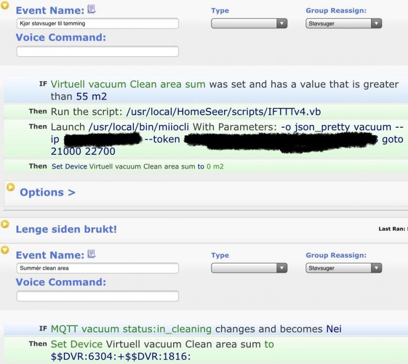

On 01/01/2020 at 21:30, ZoRaC said:
Kjører støvsugeren bort til søppelbøtta for tømming når (jeg antar) den er full. :)
Hvordan finner du posisjon for ønsket sted?
1 minute ago, ZoRaC said:
Trial&error... ?
Mener tallene er i mm.
haha.. såpass.. Trodde du hadde en lur måte å lese av verdiene fra støvsugeren jeg :P

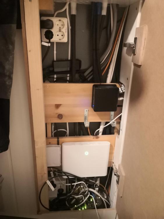

Jeg har handler litt forskjellig små ting som jeg "trenger" før tolla kommer.
Posten kom idag.
Kidsa glemmer ofte å lukka kjøleskapet på kontoret (gammel type uten piping..) Så first order of business var å satt opp en dør sensor på kjøleskap og fryse døra slik at jeg får beskjed på mobilen når den ikke er lukke igjen.
Ikke akkurat pent, men det duger.

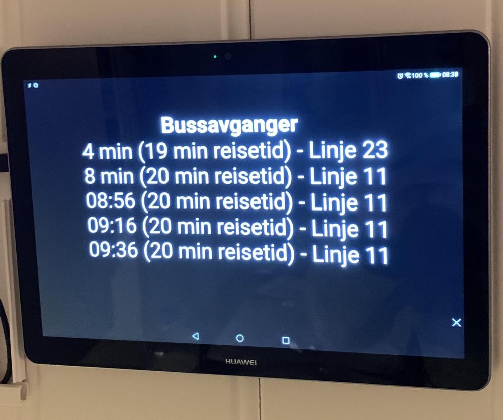

Laget en webside som henter bussinfo fra EnTur API. Den kommer automatisk opp på skjermen på kjøkkenet når vi står opp, hvis det er arbeidsdag. :)
6 minutter siden, fiLLLip skrev:
Bruker du https://thanksmister.com/wallpanel-android/? Hos meg kjører den i fullscreen og skjuler topp/bunn-meny :)
Nei, det er en vanlig Tasker scene (WebView). Tableten står vanligvis med et foto-slideshow som bytter til HSTouch hvis man trykker på den. Når det ringer på
viser den videostream fra kamera utenfor døra.
Enkelt å sende en URL via MQTT for visning i en tasker scene. :)
Gjør det med HStouch? :)
Hstouch kjører ikke til vanlig, er en slideshow app som gjør det. Så måtte uansett hatt Tasker til å bytte til HSTouch.
I tillegg trenger jeg å hente info fra to holdeplasser, slå sammen og sortere - det fikk jeg ikke til med VB.
Og, jeg trenger en webside på mobilen som jeg kan ta opp på vei til bussen - da blir HSTouch for treg.
