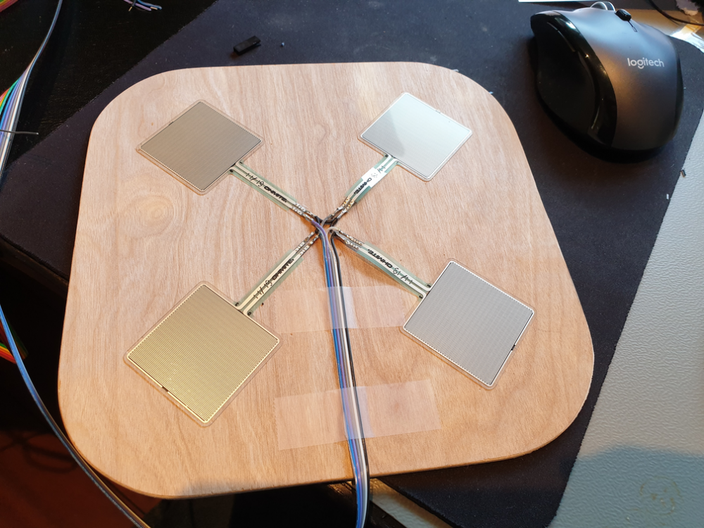

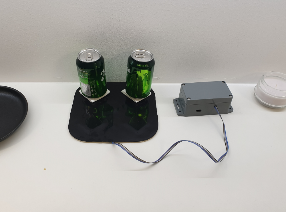

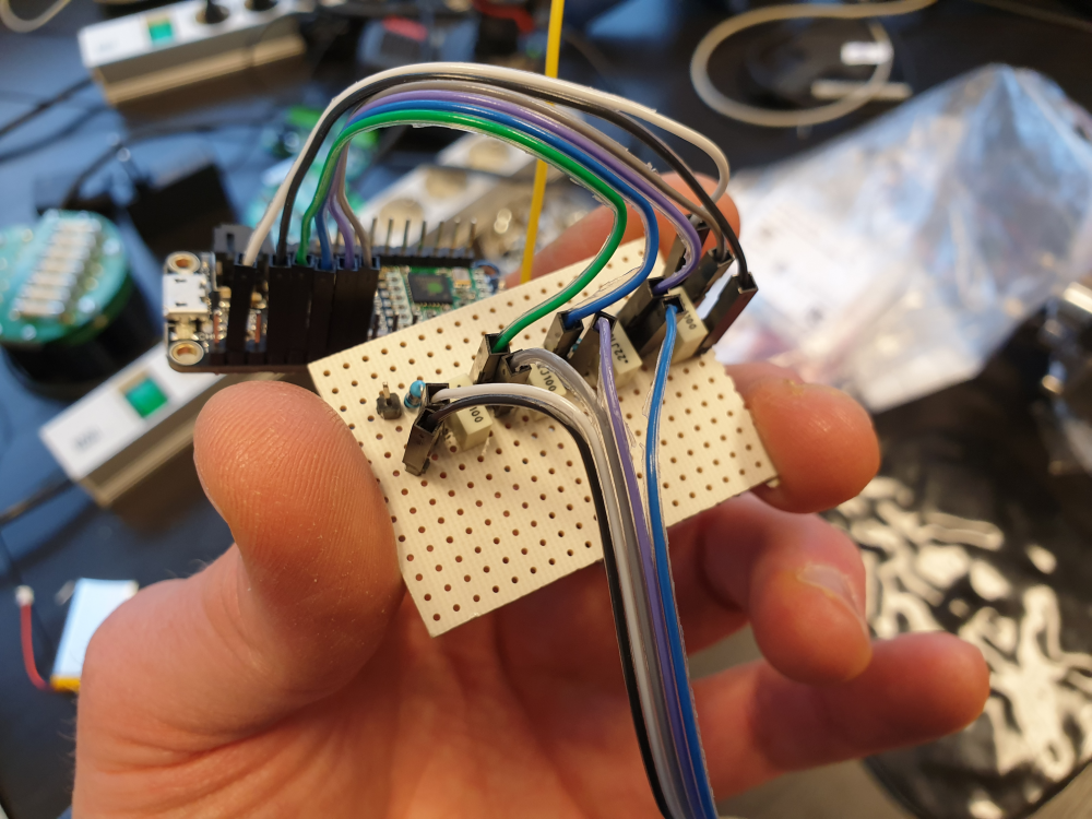

Legger ved et par bilder av sensorplaten, motstandskretsen og (nesten) ferdig løsning (mangler trykkplater for hver øl oppå sensorplaten).
Erm... I serien "Moskus viser sin uforstand" stiller vi følgende spørsmål:
  • Er ikke det en NodeMCU?
  • Hvordan bruker du digitale innganger for et analogt signal?
Bruker gjerne flere sensorer for å få høyere avlesing av senga (det høres feil ut på alle måter å skrive det der). Det er også en dobbeltseng (og ikke at den presiseringen hjalp), så det kan godt være at nøyaktigheten stiger med flere avlesinger.
Spøk til side: Stabiliteten er viktig hvis det skal kunne styre noe i den virkelige verden. Jeg vil gjerne kunne styre natt/morgen-statuser på denne måten.
Nei, det er en Adafruit Feather 32u4 RFM95.  Med LoRa-modul, for å teste oppkobling mot The Things Network.  Men den er basert på Atmel sin 32u4 mikrokontroller, som har nok ADC-innganger til at jeg kunne bruke én per motstand.
For å gjøre det kan du bruke f.eks. en schmitt-trigger, som vil gå høy eller lav hvis spenningen blir høyere eller lavere enn et gitt nivå.  Men tror det ville være en dårlig løsning for prosjektet ditt siden nivået blir stilt inn av motstandsverdier og ikke i kode.  Problemet er at NodeMCU (mao. ESP8266) bare har én analog inngang.  Så enten kan den multiplekses med en analog multiplekser (sånn at du veksler mellom alle motstandene), eller at du heller bruker en ESP32 i stedet, som har seks analoge innganger.  Har kjøpt en del Wemos Lolin D32-kort selv.  God anledning til å få målt masse spenning i senga da...  *ba-dum-tisj* :)
Hva med å lime gummi oppå motstanden, og ha en litt større stiv plate over der igjen?  Så vil vekten fra madrassen i akkurat det området bli overført til motstanden.  Har du noen sånne plassert under madrassene, burde du enkelt måle forskjell om det ligger noen i senga eller ei.

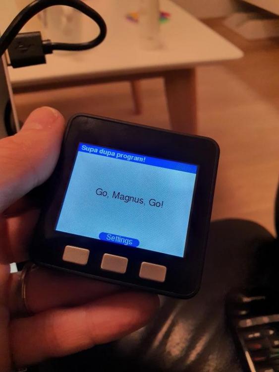

Leste om M5Stack for et par uker siden. Virker som en glimrende prototypingsplattform. Men også et ypperlig display til å sette temperaturen på HS virtuelle termostater! Her i gården blir det langt bedre WAF av å ha temperaturjusteringen på veggen i det aktuelle rommet fremfor å bruke mobil-app eller vegghengt tablet i et annet rom. ?
Ja, det var en post om det på Facebook, så jeg ble inspirert. Etter å ha bannet gjennom diverse LoRa-forsøk, prøvd å få dem til å snakke fornuftig på en relativt enkel måte uten å måtte debugge 3 kilometer kode og likevel gi opp, var dette velkomment. Relativt enkelt, og gode biblioteker. :)
