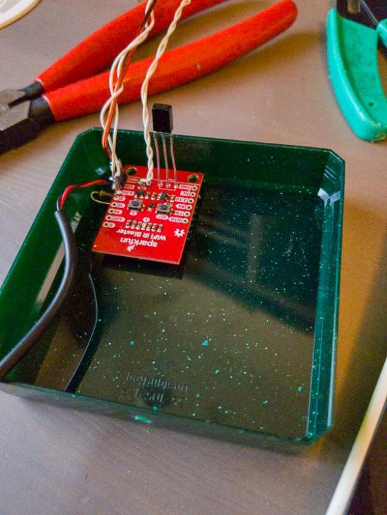

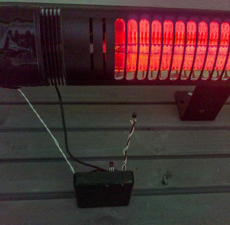

Jeg har innimellom savnet at stråleovnen på veggen i hagestuen kunne slå seg av automatisk etter en tid. Når en har passert 50 så hender det at jeg glemmer den. Det skjer ikke ofte. Ytterst sjelden, faktisk.
Mill, som har laget ovnen, har i sin visdom gitt fjernkontrollen hele 3 på-knapper. En for maks, en for minimum og en for den effekten en brukte sist. En av de knappene kunne godt vært en nedtelling, tenkte jeg.... Så jeg kjøpte en knøttedatamaskin fra Sparkfun som har IR mottaker/sender og laget et lite styreprogram til den. Nå fanger den opp knappetrykk fra fjernkontrollen, "behandler" de og sender videre til ovnen. Det lille vinduet på ovnen er blendet av slik at ovnen ikke lenger ser fjernkontrollen, kun IR sender på datamaskinen. Alle knappetrykk må via den lille knøttedatamaskinen. Så nå har jeg nedtelling. Ovnen slår seg av etter en halvtime, men som kan utvides til 1, 2 eller 4 timer med den ene knappen. Og som en ekstra bonus er ovnen nå styrbar via Home Assistant. Den blir f.eks. slått av hvis den er glemt når vi haster ut om morgenen på vei til jobb.
Ps. På enden av den "pinnen" som stikker ut er det en temperaturføler. Da kan jeg sjekke at ovnen faktisk er av når den skulle vært det.
PS. Teksten over er klippet og limt fra fjesboka og er skrevet i litt mer folkelig språk enn det som er vanlig her. "Datamaskinen" er en sparkfun ir blaster med esp8266 og esphome. Temp føler er en DS18B60
