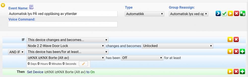

I dag innsåg eg at på grunn av den nye tilgangen til KNX-systemet, kunne det automatiseres ytterligere.
Når huset står i bortemodus og dørlåsen er låst, slår huset seg i Hjemme-modus og alt lys kjem på ved opplåsing av ytterdør:

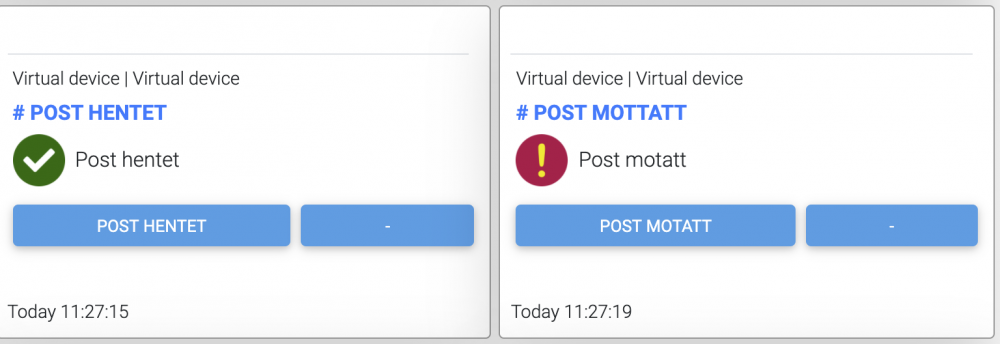

Varsling nå post mottatt og når posten er hentet.
Det er sikkert flere som har gjort det samme, men velger å legge det ut likevel (må jo få tiden til å gå i disse Korona tider).

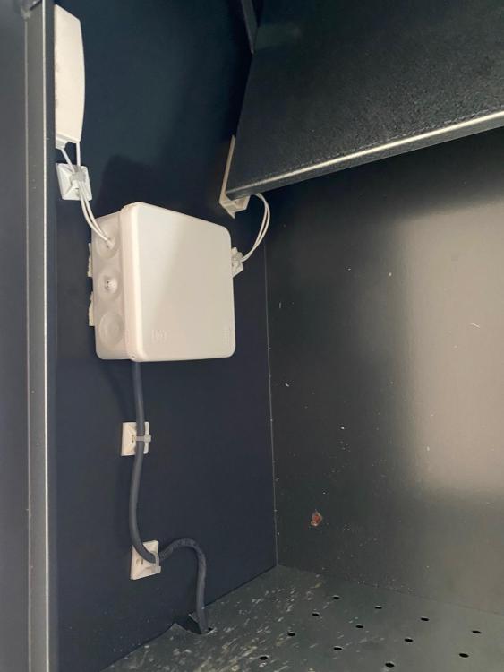

Når topp lokket åpnes settes status POST MOTTATT og når postkassen låses opp settes status POST HENTET.
POST HENTET statusen blir ikke satt uten at POST MOTTATT er aktiv, dette fordi jeg har valgt å sende en SMS når POST HENTET er aktiv.
Da kan jeg låse opp og sjekke post (av gammel vane) uten at det sendes noen SMS.
Når det kommer post, så sier Google Home "You got mail" når huset står i HJEMME modus.
Står huset i BORTE MODUS og det er kommet post, så sendes det en SMS med tekst "You got mail" når garasjeporten åpnes (når vi kommer hjem/eller når vi går ut) og en ny SMS med tekst "Noen har hentet posten..." når posten er hentet.
Brukte en Fibaro Smart Implant, to magnet brytere og en 12v power supply fra Kjell & Co. Magnetbryterne i postkassen, med en Kat 5 kabel inn i garasjen, hvor Smart Implant og Power Supply er montert.
