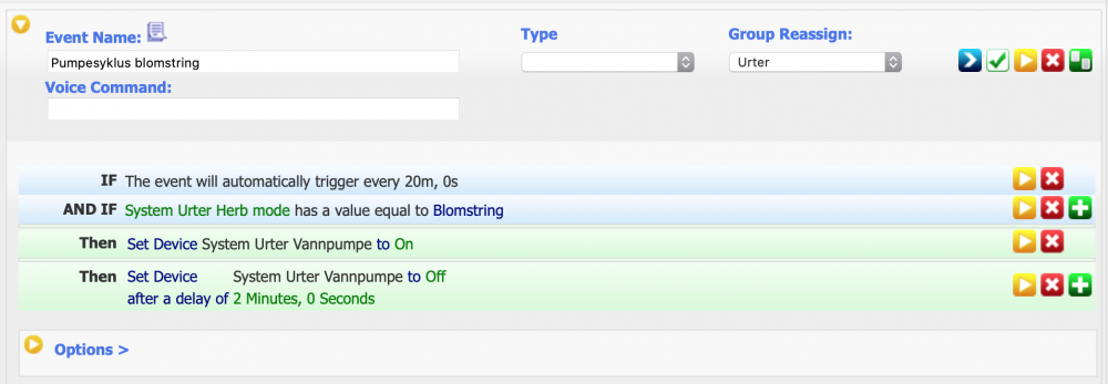

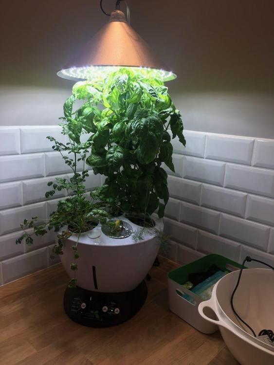

Urtedyrking:
Etter at vannpumpa mi på 24V tok kvelden har jeg ikke klart å oppdrive en ny med samme fysiske mål og spenning som den originale.
Urtedyrkeren styrer i utgangspunktet lys- og pumpesyklus med 24V-utganger ut i fra hva slags program man velger på det innebygde kontrollpanelet.
Fikk tak i en pumpe på 230V fra ebay som passet oppi, og da ble løsningen å styre den separat via HomeSeer og en Fibaro Switch.
1301341731_Screenshot2020-04-01at08_52_18.thumb.png.7d0922b422f48fa4dc5707a807a596a7.png979943375_Screenshot2020-04-01at09_17_28.thumb.png.6baa34f5b19482816434e39271786ad3.pngIMG_0975.thumb.jpeg.4464764cd73a31ac6b964a866fb37e61.jpeg
Den var kul. Hvor har du kjøpt den?
Takk! Jeg kjøpte den på denlillegartner.no, men den har gått ut. De dukker opp på finn.no av og til. Den ble solgt under navnet Freshgarden Max.
Den selges også i utlandet under navnet Wegrow 601c, men er da markedsført mot de som dyrker en litt annen type "urter".

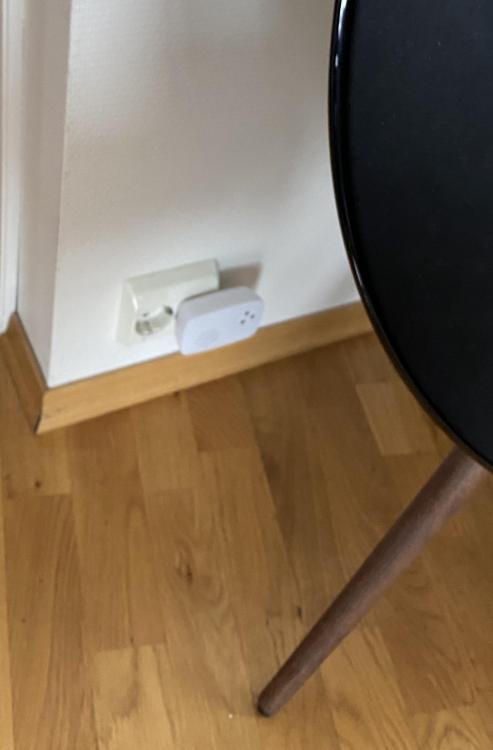

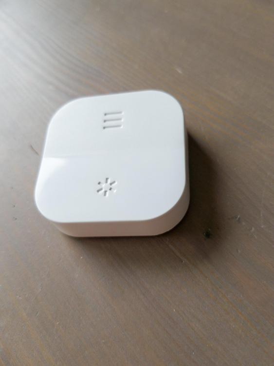

Sirenen fungerer!
endelig
Impulskjøp for «ørten» år siden, antar 2014-2015. Ble lagt til HS3 men aldri gjort noe mer med, har byttet til nyere z-wave dings og dermed ble det håp.
Som en følge av korona/sommertiden lå jeg i natt uten å få sove, dermed ble det liv i den, fra senga/iphone.
Du verden så dette bråker, kan plage naboen som reagerer når folk trekker i toalettet om natten. ?

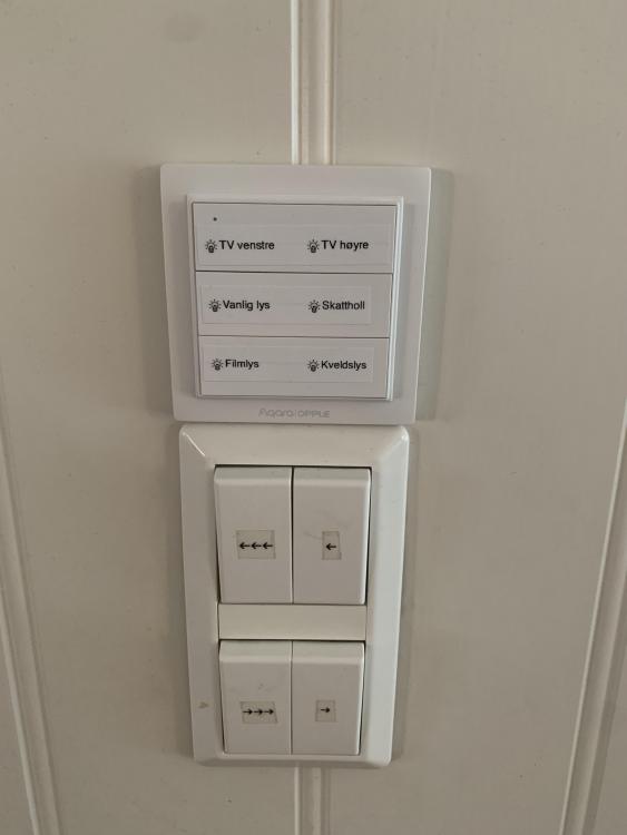

Har fått satt opp Xiaomi Aqara Opple 6btn på stua i dag. [emoji4] Styrer 3 enkeltlys og 3 scener. [emoji4]
Hei
Virker denne i deconz nå?
Ja, når jeg kompilerte PR'en selv. Støtten er ikke med i .75, dessverre.
