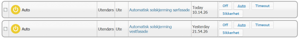

Ikke OP, men her er min løsning. Jeg styrer etter om yr melder klarvær/lettskyet, det fungerer ikke så godt, så jeg skal også få en lysmåler. Uansett vil jeg da bare endre trigger i eventene mine.
Prinsippet er at jeg har virtuelle enheter:
Når automatikken senker/hever solskjermingen settes denne til "Timeout" som gjør at det går en time før automatikken igjen får lov til å styre.
Hvis vi manuelt overstyrer har jeg satt dette til 2 timer slik at ikke automatikken tar over igjen med en gang vi har gjort en manuell endring.
"Sikkerhet" bruker jeg for å sette de i trygg posisjon ved for høy vind eller ved utløst brannalarm. Dette må manuelt skrus av igjen. (de tåler 40m/s så dette er ikke noe som skjer ofte)

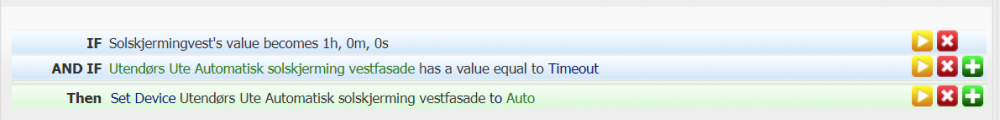

Når timeren når 1t går dette tilbake til automatikk. Kunne vel vært løst med en ventetid i eventet, men jeg føler jeg har bedre kontroll slik.

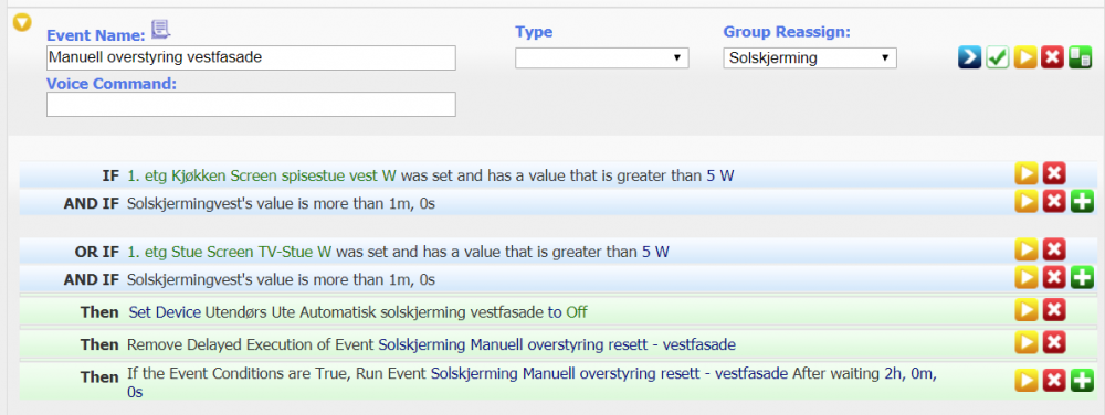

Manuell overstyring ser slik ut. Den trigges altså av at screen kjører, men ikke hvis timeren er under 1 minutt. Det gjør altså at screen får kjørt ferdig.
EDIT: Har blandet litt her nå ser jeg. Trigger 1 og 2 er hvis solen går ned, eller forsvinner over på neste fasade. Jeg bruker ikke solskjerming på sørfasaden etter at solen har gått over på vestfasaden.

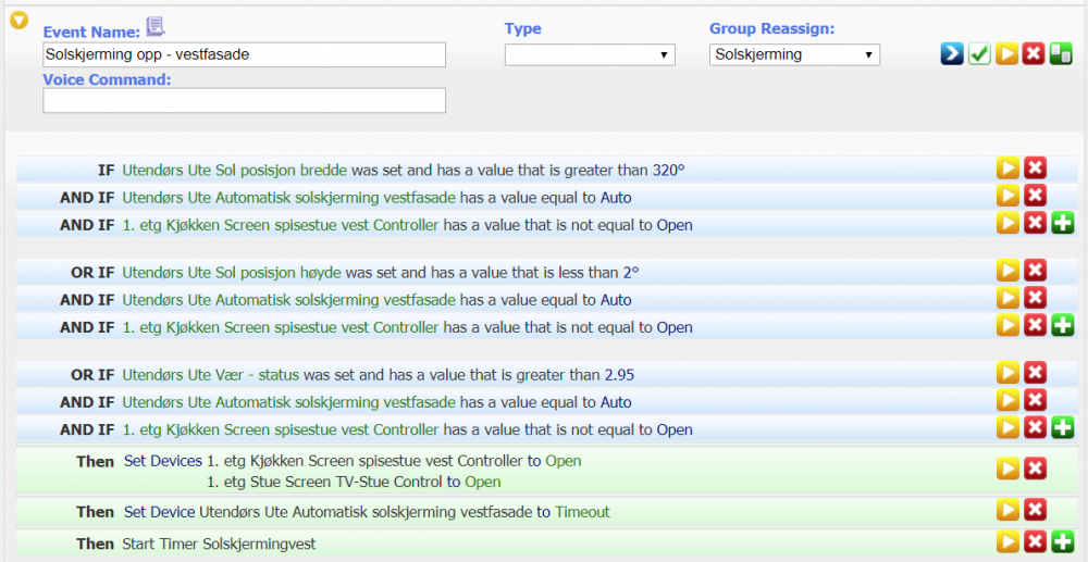

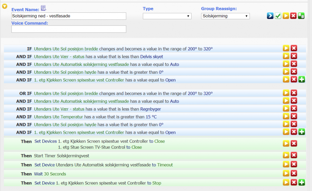

Blitt ganske komplekst etterhvert, men med hjemmekontor kan jeg overvåke og rapportere at logikken fungerer helt utmerket. Det som ikke fungerer er at status fra Yr ikke er helt på ballen alltid. Det vil fikses med en lysmåler.
Slik ser event ut for senking av solskjerming. Trigger er altså solens posisjon som oppdateres hvert 5 minutt av et annet event.
Endret av Fredrick
