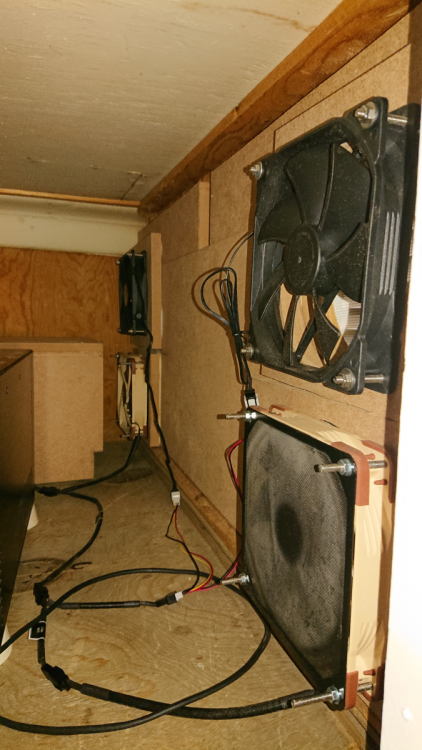

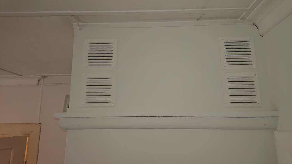

Jeg måtte utvide med ytterligere 2 vifter i "teknisk skap" (øverste del av ett gammelt skap i 2. etasje).Så nå har jeg 2 stykk push og 2 stykk pull i skapet for å ta unna når det går over 34 grader. Det er satt opp til å stoppe når man er nede på 31 grader.
Temperaturføler og rele er koblet til en NodeMcu som styrer viftene i tillegg til å sende data ved hjelp av MQTT til HomeSeer.
Ikke superpent, men heller ikke så galt at kona hyler.
Edit: Og 20 minutter etter å ha skrytt her så finner jeg ut at den ene viften som sitter innerst (og er vanskelig å få gjort noe med) ikke fungerer. Enten har jeg misforstått eller så er den defekt. Men siden jeg har bl.a. brukt den som borremal så våger jeg ikke å prøve å returnere den til Komplett.
Men uansett så fungerer det bedre nå med litt mer lufting og litt mer "trøkk".
Endret av Guahtdim
Husk at PC vifter kommer i både "høyt trykk og mindre luft volum" for CPU kjøleribber og i "lavere trykk og mere luft" modeller for chassis kjøling.
(Lærte dette av sønnen min da jeg laget "PCvifte i Flexit ventil på soverommet" (blog innlegg kommer))
Eksempel på første:
https://www.komplettbedrift.no/product/890850/komponenter/kjoeling/vifter/noctua-nf-p12-pwm-120mm-vifte
Eksempel på siste:
https://www.komplettbedrift.no/product/779026/komponenter/kjoeling/vifter/noctua-nf-s12a-pwm-120mm-vifte
Regner med at siste er bedre for ventilasjon av denne typen.
Takker for tips. Jeg har gått for 140mm vifter. Akkurat nå er det en blanding av Noctua NF-A14 og Fractal, men kommer til å gå all inn på Noctua NF-A14 300-1500 RPM. Mulig jeg på ett senere tidspunkt kikker på det å kunne gire opp og ned viftehastighet (spenning) avhengig av varme, men inntil videre er det kun av og på.
Jeg har noe tilsvarende og der strømforsynes viftene fra hovedkort i PC og den regulerer hastigheten på de etter dens behov.
3 hours ago, stigvi said:
92 vs 107 m3/time er knapt for forskjell å regne så det spiller vel neppe rolle for kjølingen i skapet.
Forskjellen ligger ikke i luftmengde, men i trykk. Der er forskjellen på de to stor, 2,61 vs 1,19 mm H²O. Noctua har en god oversikt.
