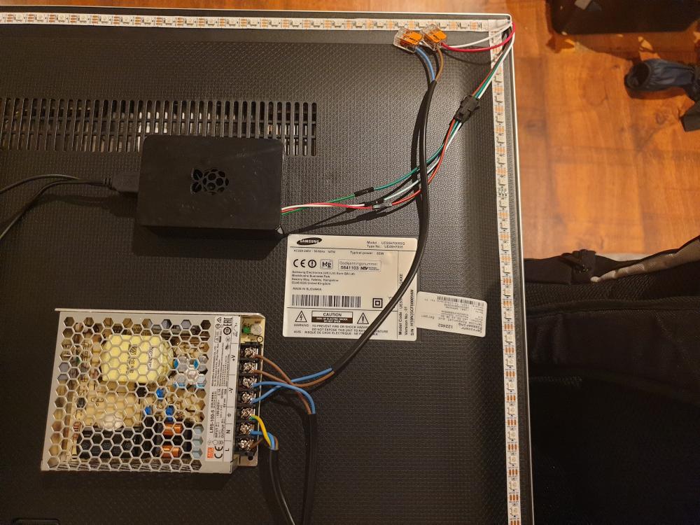

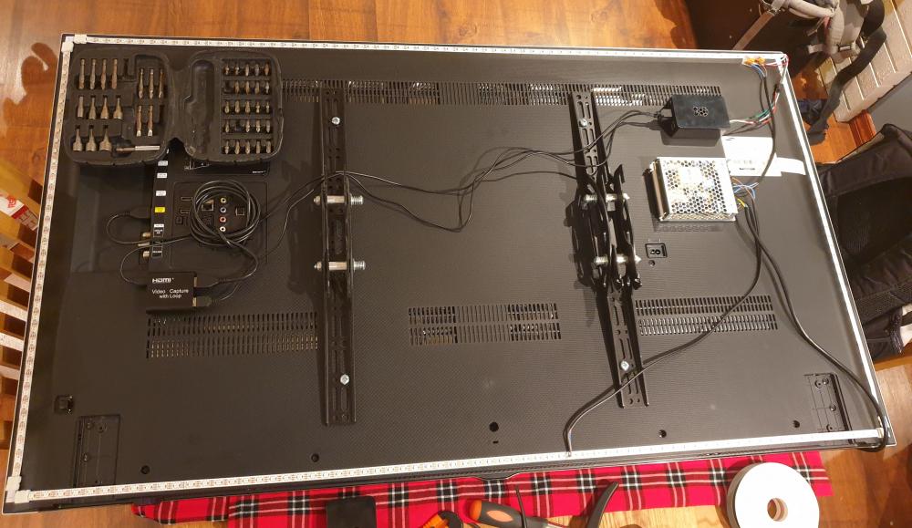

Ble omsider ferdig med Hyperion-oppsettet på TVen i stua.  Ikke så pen installasjon av kabler bak TVen, men manglet kabelfester og jeg ga litt beng siden det var etter midnatt og bare ville komme meg i køya. :D

Alt kom på cirka 1200 kroner.  Ikke inkludert bitssettet (som jeg glemte å flytte før jeg tok bildene)... 😄
Strømforsyning (LRS-100-5)	230
LEDs (5m ws2812b)		200
Raspberry Pi 3B+		400
Minnekort 32GB			180
HDMI-grabber			100
Strømkabel			 50
Ymse dill	 		 50
Minnekort 32GB			180
HDMI-grabber			100
Strømkabel			 50
Ymse dill	 		 50
Jeg monterte en tilsvarende Hyperion-løsning på vår TV for noen år siden, og kan bare bekrefte hvor strålende vellykket dette ble. Driftsstabilt og fint er det også. Veggen bak vår TV har en lys ikke-hvit farge, men det kunne jeg justere bort i Hyperion-konfigureringen slik at fargene ser riktige ut.
Jeg har en ekstra boks i tillegg til det @ØysteinHJ har listet opp: En HDMI-velger, slik at Hyperion-løsningen fungerer uansett HDMI-kilde. Den velger hos meg mellom kabel-tv dekoder, Apple-TV og videoutgangen fra RasPien (i fall man trenger å kikke innom den. I mitt tilfelle er det "nesten aldri".) Den HDMI-velgeren styres (velge inngangssignal) med en liten fjernkontroll (I know... ennå en fjernkontroll...). Jeg tror dessuten @ØysteinHJ kan ha glemt å ta med en HDMI-splitter som sitter foran HDMI-grabberen? (Hos meg er det i hvert fall montert slik.)
Jeg ser det kunne trengs et blokkskjema her for å forklare bedre...
Så bør det vel nevnes at systemet kun vil fungere på videosignaler som genereres utenfor TVen og leveres via HDMI. En moderne smart-TV med intern dekoder eller internettinngang vil vel ikke fungere (med mindre signalet sendes ut fra TVen på HDMI og kan tas derfra? Ble usikker nå, da jeg har TV fra "steinalderen" - dvs 2006).
Årsaken til at dette ikke finnes tilgjengelig som et kommersielt produkt som et produkt til alment salg er at Phillips eier et patent, og selger sine egne TVer med dette innebygget: Philips Ambilight.
Neida, jeg har ikke glemt en HDMI-splitter.  Den er bare ikke nødvendig.  Jeg brukte en HDMI-capture-kort med HDMI output.  https://www.aliexpress.com/item/4001093449581.html
HDMI-capture-kortet sitter på output fra surround receiver, som har multiple HDMI inputs fra forskjellige kilder.
DrZzs har en oppdatert guide hvor han bruker denne (https://www.youtube.com/watch?v=urOEHzbV48A&t=421s&ab_channel=DrZzs).
Men jeg har sett andre guider som bruker en separat HDMI-splitter også.  Hver sin smak tenker jeg.. 🙂

1 minute ago, ØysteinHJ said:
Neida, jeg har ikke glemt en HDMI-splitter.  Den er bare ikke nødvendig.  Jeg brukte en HDMI-capture-enhet med HDMI output.  https://www.aliexpress.com/item/4001093449581.html
Ah, smart! Denne erstatter to dingser fra mitt oppsett.
Jeg var ikke oppmerksom på den (eller den eksisterte ikke) da jeg lagde mitt oppsett for noen år siden. Takk for tips! 👍
Du kan forresten se den på bildet over.  Den er montert slik at jeg kan stikke inn HDMI-kabelen fra siden av TVen, og så føres signalet videre til HDMI-inngangen på TVen.
God løsning! 👍
Og smart å montere alt bakpå TVen, jeg har 3D printet en sak for å holde alle delene sammen, men det er mye ledninger, så det ble uansett ikke allverdens vakkert.
Hvordan festet du delene på TVen? Jeg har dårlig erfaring med dobbeltsidig tape over tid. Jeg har også måttet etterfeste noen av LED-strimlene, det dobbeltsidige limet holder ikke i lengden. Dette er det eneste jeg har funnet så langt som holder over tid: https://www.aliexpress.com/item/32627226696.html
Et tips til andre: LED-stripene kan kjøpes med svart grunnfarge, det gjør LEDene mer "usynlig" på TVen.
Jeg var innom å montere delene i en boks og så strekke bare strøm og signaler opp til lysdiodene.  Men det hadde blitt en del dyrere, samt at jeg nok måtte ha bufret datasignalet til lysdiodene da.  Så jeg endte med å kjøpe borrelås fra Velcro med kraftig lim fra RS Online, og festet alt bakpå TVen i stedet.
Den ene delen av borrelåsen.
Den andre delen av borrelåsen.
Om det holder eller ei?  Kan godt hende noe må gjøres med limet på lysdiodene etter hvert da.  Men får ta det som det kommer.
Det er naturligvis en hake med å gjøre det sånn:  Strømforsyningen har eksponerte tilkoblinger med 230V!  Så dette hadde vært helt uakseptabelt hvis TVen stod på en TV-benk, hvor ungene hadde kunnet komme bak TVen.  Men den henger på et fast stativ på veggen, så både eksponerte tilkoblinger med 230V og bakgrunnsfargen på lysdiodene bryr jeg meg fint lite om. 🙂
Endret av ØysteinHJ
Skjønner. Jeg har utsvingbart veggstativ, så det blir mer eksponert her.
Og har brukt annen type power ("ledningsvorte"), så har ikke det problemet du påpeker. Jeg har vel ca 2 m kabel fra RasPi til LED-stripa, strukket sammen med resten av kabling til TVen. Det fungerer helt fint hos meg, bufring var ikke nødvendig.
Hva slags power var det du brukte?  Har du en link til det?

Jeg satte på en forlenger og strakk kabelen fram til LED-stripa, og satte på en elektrolyttkondensator nær LEDene (var anbefalt et sted):
