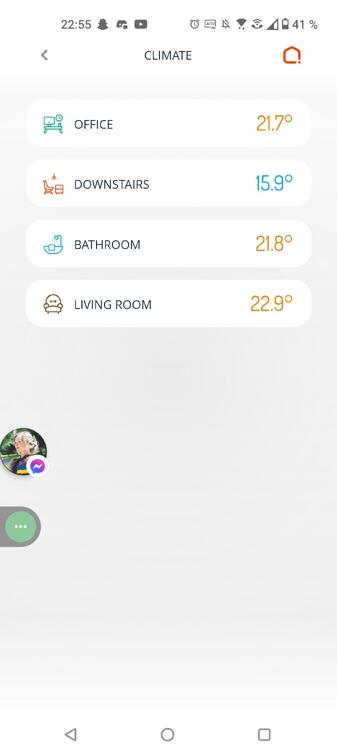

Oppdatering:
Aqara-termostater og Futurehome II er satt opp og ser ut til å fungere bra:
Heatit zwater 2 er i posten 🙂
Kommer til å gjøre konfig selv, og hyre inn rørlegger når det er klart. (Trenger også litt vedlikehold på selve anlegget, så tar det i samme slengen.)
Utfordringer så langt:
  • Kan ikke oppdatere firmware for Aqara-termostater uten Aqara hub. (Ikke nødvendigvis noe problem, men kan bli det i fremtiden.)
  • Det virker som om man bare kan ha en termostat per *sone* i Futurehome huben. Prøvde først å legge til flere rom i samme sone og tilegne termostater til rommene, men da forsvant den forrige termostaten hver gang jeg la til ny. Litt merkelig, men det var min opplevelse.
  • Litt vanskelig å parre termostatene med huben. Måtte noen forsøk til, og det tok litt tid hver gang, men de kom til slutt.
