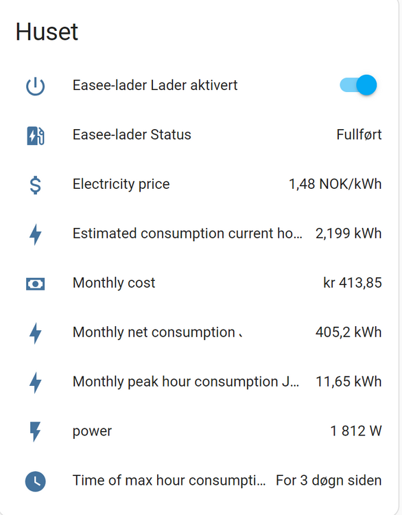

Mastiff Skrevet 6. januar 2024 Forfatter Skrevet 6. januar 2024 (endret) Jeg prøvde med den integrasjonen, men den gir ikke riktige priser Det gjør heller ikke den vanlige Tibber-integrasjonen, som viser forbruk og sånt, enda den er koblet til min Tibber-konto og dermed burde ha tilgang til de samme tallene som deres egen app. De var forskjellige fra prisene i Tibber-appen. Jeg håpet at når en integrasjon koblet seg til kontoen min, skulle det gi samme pris som i appen, men det gjør det ikke. I øyeblikket viser appen 178 øre, mens Tibber-integrasjonen viser 1,48 kroner. Den viser riktig forbruk, og kostnader til nå i måneden ligger bare litt etter appen. Men prisen er feil. Forbruket i øyeblikket er ti watt forskjellig på skjermskuddene, men det er nok bare fordi de ikke er tatt nøyaktig samtidig. Endret 6. januar 2024 av Mastiff Siter

Tander Skrevet 6. januar 2024 Skrevet 6. januar 2024 Nei, jeg har ikke valget om å inkludere nettleie - kun mva+påslag. Sjekket linken lenger opp i tråden og Lede er ikke en av leverandørene som leverer API-informasjon til Tibber, Agder Energi står på listen. Så det er forklaringen. Siter
Mastiff Skrevet 6. januar 2024 Forfatter Skrevet 6. januar 2024 (endret) Skjønner. Da er det ikke rart det stemmer hos deg, men ikke hos meg. Likevel syns jeg det er rart at ikke integrasjonen kan få riktig timepris når den får riktig forbruk og det andret Endret 6. januar 2024 av Mastiff Siter
