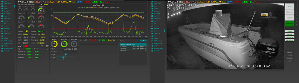

Node Red Dashboard er rimelig grei og fleksibel. Enkelt å lage basisbilder og en kan gjøre nokså avanserte greier om en vil det også. Et par tilfeldige bilder som står oppe en NUC med 2 skjermer i stua mi:
Kamera er vanligvis ikke oppe men dukker opp når der er aktivitet utenfor. Funker også rimelig greit på telefonen selv om skjermen er mindre, blir litt scrolling og designet endrer seg litt men funker fint. Med OpenVPN funker Node Red Dashboard fra hvor som helst i verden...
