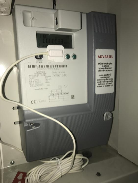

har en northq liggene som jeg tenkte og ta i bruk, har hatt en owl de siste årene og den har fungert greit. Har byttet ut server og litt utstyr så det blir litt kronglete og bruke wol nå.

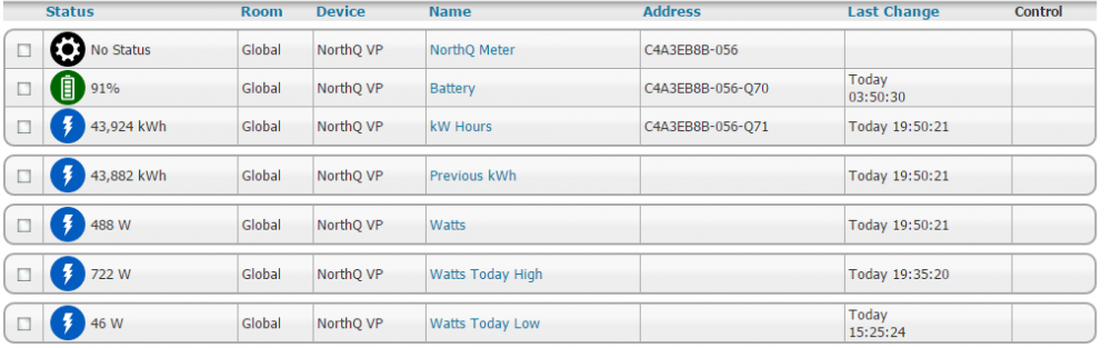

Når jeg sette opp northq opp mot hs3 får jeg opp tre devicer, de er batt, kw hours og no status devicen.
For det første fikke jeg opp  3114,092 kW Hours den første timen, det kan jo bli virkelig dyrt:)
hva har dere gjort her de som bruker denne.

Devicene må du opprette manuelt i homeseer. Så må du legge inn referansekoden til devicene du opprettet inn i scriptet i "første avsnitt". Device nummer finner du under Advanced taben i devicene du opprettet "Reference ID"
Scriptet legges inn i en text fil under scripts i homeseer katalogen, og så lager du en event som kjører regelmessig og starter scriptet. Hver 15min må vel være ok.
