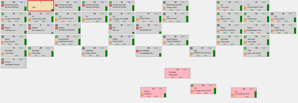

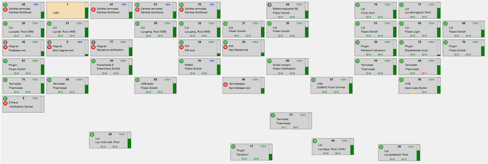

ZoRaC Skrevet 20. januar 2024 Skrevet 20. januar 2024 Denne lille rakkeren har gjort at smarthuset mitt har fungert svært dårlig i et par uker nå! 😞 Vi rakk å gå inn, ta av oss yttertøy og sette oss i sofaen før lyset på stua slo seg på! Utrolig irriterende, særlig når huset har fungerte relativt problemfritt i 7 år! Så hvordan fant jeg synderen, lurer du da sikkert på? 😉 Det hele startet rundt juletider. Det ble merkbart tregere respons på kommandoer, særlig på lys. Prøvde selvsagt de vanlige tingene, som å restarte HomeSeer-serveren, installere de siste Ubuntu-patchene, restarte RasberryPi som Z-wave USB-pinnen kjører på, osv, men ingenting hjalp. Noen dager kunne det fungere "ok" og andre ganger helt i sirup. Visste liksom ikke helt hvor jeg skulle begynne feilsøkingen og med lite ledig tid så ble det egentlig ikke gjort stort med det på et par uker. En dag oppdaget jeg tilfeldigvis at en "pyntelampe" ikke lyste og den lot seg verken slå på med Z-wave eller ved å trykke på bryteren. Tenkte at bryteren trolig hadde gått i stykker og det slo meg at kanskje en del Z-wave-trafikk ble forsøkt rutet via den, så jeg tok en "remove bad node" i HomeSeer, slik at den ikke lengre skulle være en del av Z-wave-nettet. Men, det hjalp ikke. 😞 Et par uker senere satte jeg med ned for å feilsøke mer grundig. Jeg hadde sjekket litt logger og sånt tidligere, uten å se noe unormalt. Jeg benyttet selvsagt også @Moskus sin debug-guide og programvare: Men, det var heller ikke noe som skilte seg ut med mye trafikk der heller. For en del år siden kjøpte jeg Z-seer på tilbud, så jeg fyrte i gang den for å feilsøke og det ble fort klart at det var noe som ikke var som det skulle! Hver gang jeg restartet programmet ble 2-4 tilfeldige noder markert utilgjengelige (rosa). Kjørte jeg en "test all", så var det også mange noder som den feilet å kommunisere med ("B=1" nederst på noden betyr at command eller respons mot noden feilet i testen): Jeg valgte en tilfeldig Fibaro Dimmer 2 (som hadde direkte rute til UZB1) og kjørte command og respons-test: Masse pakketap og utrolig lang tidsbruk! Noen noder var kjappe og ga ingen pakketap, klarte egentlig ikke å se noe mønster i hvem som funket og hvem som ikke gjorde det. Det virket også som den samme noden kunne funke fint i en ny test noen minutter etterpå. Min konklusjon var at min 7 år gamle UZB1-pinne trolig hadde begynte å feile og at jeg måtte bytte den ut. Jeg har en reserve UZB1 liggende et sted og vurderte å lete etter den og forsøke å overføre backup fra gammel til ny og se om det hjalp, evt kjøpe meg en ny USB-pinne (med 700-chipset, for å "oppgradere" litt). Jeg begynte å skrive en epost til HomeSeer-support, for å bare få en slags bekreftelse på at min teori trolig stemte og at det ikke var noe annet jeg hadde "oversett". Skulle avslutte eposten med å skrive at jeg ikke hadde gjort noen endringer i det siste, helt til jeg da kom på denne Swiid-bryteren som hadde feilet og som jeg hadde fjernet fra nettverket. Da slo det meg at jeg hadde ikke trukket ut støpslet til den lampen, så selv om den ikke lengre var en del av Z-wave nettverket mitt, så var det fortsatt "på lufta" og kanskje kunne skape støy. Før jeg sendte eposten gikk jeg derfor og trakk ut støpslet, bare for å i hvertfall ha utelukket det (og rent brannvernmessig er det sikkert også lurt å koble fra elektronikk som har sluttet å fungere som det skal, just in case...). Og vipps, så begynte lysbrytere, osv å fungere lynkjapt igjen! 😮 😄 Jeg tok en ny test med Z-seer: Og bare minutter etter jeg trakk ut kontakten så var ingen noder lengre "rosa" og bare et par termostater meldte om pakketap ("B=1")! 😄 Neste morgen slo alle lysene seg på før jeg rakk å gå ned trappa! Deilig! 😄 Så hensikten med denne posten er rett og slett og vise hvor "sårbart" et Z-wave-nett kan være. Det skal ikke mer enn én trøblete node til for å "ødelegge" for alle andre og gi en svært dårlig/elendig brukeropplevelse (og WAF!). Men å finne denne ene noden er ikke alltid så enkelt! 😞 Jeg var heldig at det var en Swiid på en lampe med støpsel, for da tok det null tid å koble den ut for å teste. Hadde det vært en dimmer-pille f.eks så hadde det vært vesentlig verre - ikke har jeg lov å koble de ut selv, det er mer knotete å komme til, og man er som regel litt mer avhengig av det lyset som drives av en slik sånn at man gjerne ikke ønsker å koble den fra heller (i hvertfall så lenge lyset fungerer da). Og å ta sikringen kurs for kurs vil også kunne gi uante følgefeil, ved at noder som mye trafikk normalt sett rutes igjennom blir koblet ut og man får andre typer feil pga rutingproblemer oppå det hele og vil få problemer med å skille det opprinnelige problemet fra evt rutingfeil pga utkobling av "friske" noder. Så har du et tregt/ustabilt Z-wave nett så ønsker jeg deg lykke til i feilsøkingen... 😛 2 6 Siter

SveinHa Skrevet 21. januar 2024 Skrevet 21. januar 2024 (endret) ZoRaC skrev (11 timer siden): Så hensikten med denne posten er rett og slett og vise hvor "sårbart" et Z-wave-nett kan være. Det skal ikke mer enn én trøblete node til for å "ødelegge" for alle andre og gi en svært dårlig/elendig brukeropplevelse (og WAF!). Feilsøking er noe jeg har drevet med hele livet i industrien og jeg har løst enkelte skikkelige nøtter... Jeg har en VELDIG god dag når jeg har lett etter en feil i uker og måneder og når feilen er funnet og jeg er HELT sikker på at dette er feilen FØR den er reparert... Lever lenge på slike ting... Første bud er å observere hva som VIRKELIG skjer og ikke ta snarveier og observere det du tror. Fryktelig lett å tråkke i salaten der... Dine ZWave problemer ligner på det jeg sliter med for tiden men jeg har så langt fokusert på LAN/WLAN (siden MQTT lagger noe voldsomt av og til og MQTT Explorer også faller ut i perioder) og holder på å lage meg noen PING-rutiner og analyseverktøy i Python. Prøver meg også på WireShark for å se om jeg kan tolke noe der... Endret 21. januar 2024 av SveinHa 2 Siter

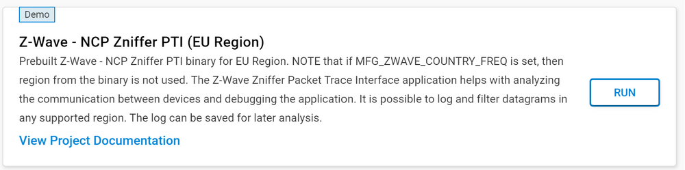

OlavT Skrevet 21. januar 2024 Skrevet 21. januar 2024 (endret) Et bra verktøy for å se hva som virkelig går av radio-trafikk i Z-Wave nettverket er Zniffer. Da kan en se hver eneste Z-Wave melding helt uavhengig av kontroller software etc. INS10249: Z-Wave Zniffer User Guide (silabs.com) Endret 21. januar 2024 av OlavT Siter

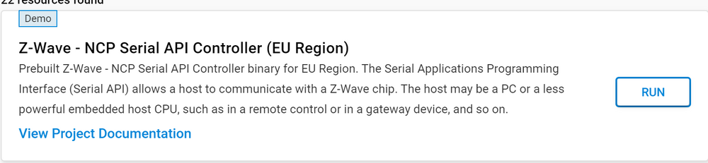

OlavT Skrevet 22. januar 2024 Skrevet 22. januar 2024 14 hours ago, ZoRaC said: Takk for tipset, det hadde jeg ikke hørt om før. 🙂 Ser dog ut til at man må flashe annen firmware på en USB-controller og at man må kjøpe lisens til programvaren (49€), så jeg håper jeg klarer meg med Z-Seer neste gang også... Hvor ser du at du trenger software lisens for Zniffer? Siter
ZoRaC Skrevet 22. januar 2024 Forfatter Skrevet 22. januar 2024 OlavT skrev (7 minutter siden): Hvor ser du at du trenger software lisens for Zniffer? «1 Requires Zniffer add-on (49 €)» https://z-wave.me/products/zniffer/ Moskus skrev (5 timer siden): Jeg har kjøpt en radioscanner, og lurer på om den kunne fanget denne støyen opp. Jeg spanderer porto (for billigste sendemåte) hvis du sender den til Stavanger. 🙂 Det kan jeg sikkert gjøre. 🙂 Siter
OlavT Skrevet 22. januar 2024 Skrevet 22. januar 2024 27 minutes ago, ZoRaC said: «1 Requires Zniffer add-on (49 €)» https://z-wave.me/products/zniffer/ Jeg har erfaring fra å kjøre dette på en Silicon Labs UZB3 stick og der har jeg ikke sett dette som krav. Siter
psv021 Skrevet 22. januar 2024 Skrevet 22. januar 2024 Opplevde det samme med en tidlig versjon (101) av ID Lock. (Disclaimer - dette er mange år siden, og jeg har hatt totalt 5 ID Lock siden den gang, alle har fungert glimrende og fungerer glimrende, så ikke tolk dette som en "ikke kjøp ID Lock"-anbefaling. Heller motsatt.) Det er ikke måte på hvor utrolig effektivt 1 dårlig node kan sette hele nettverket ut av spill. 7-8 minutters forsinkelse på lys, etc, slik du beskriver. Det jeg konkluderte med den gang var at den respektive låsen oppførte seg som om den var på faststrøm, men sendte ikke videre meldinger (for den går jo batteri). Siter
OlavT Skrevet 22. januar 2024 Skrevet 22. januar 2024 Vedr. Zniffer: Which cheapest hardware can be used as a Z-Wave Sniffer? (silabs.com) Siter
