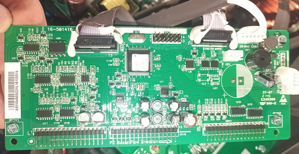

Har en EASunPower/Voltronic SMW8k solcelleinverter der leverandøren i Kina sendte feil firmware til meg og det medførte at den sovnet. Etter over 100 eposter til leverandøren har de vist seg å være totalt kunnskapsløse så ingen hjelp å få der.
Har en kontant i Italia som kan hjelpe meg men bare frakt blir maaange tusen så håper på å finne noe rimeligere.
Inverteren har innebygget oppdateringsfunksjon men den feil firmwaren har ødelagt denne også så nå er inverteren inkl display helt dødt. Noen som kan hjelpe her til lands?
Prosessorkortet ser slik ut:

Prosessoren er en Texas TMS 320F2809 PZA

Når inverteren er oppegående fungerer det fint men når der ligger helt feil program i prosessoren så er det ikke så lett. Må nok til med et eller annet verktøy som klarer å flashe en "tom" prosessor...
Vel, jeg kan ingenting om dette men er en kløpper på synsing unasett.  Er CN7 normalt i bruk til noe?  Ellers ser det veldig ut som en TI JTAG-kobling ala
https://www.segger.com/products/debug-probes/j-link/accessories/adapters/14-pin-ti-adapter/
Og i følge datasheet for CPUen så befinner JTAG-pinnene seg i hjørnet nærmest denne kontakten, så det er en sannsynlig plassering.
Burde være mulig å få tilgang til flash via denne.  For noen som vet hva de gjør ihvertfall.  Ikke meg....

Alle flatkabler som er i bruk er tilkoblet på bildet. Connectorene nede på kortet er tilkoblingene til hoved/effektkortet.
En forhandler i Italia mener han kan fikse denne men bare frakten sammen med usikkerhet gjør det til en dårlig løsning...

Er det TMS320 du trenger å flashe eller er det displayet?
Vet ikke, begge er ganske døde...men ville vel tro at TMS320 er første skritt.
Du trenger en JTAG programmer, og jeg finner ingen som støtter TMS320 F28xx som ikke koster skjorta ...
