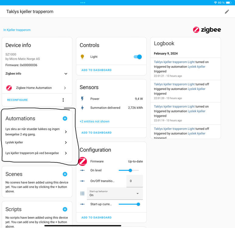

stigvi skrev (På 9.2.2024 den 13.19):
Å slå av og på er i utgangspunktet to oppgaver 🙂
...og ligger disse på forskjellige steder er det veldig lett å miste oversikten.
Har noen ganger endt opp med å lage lignende automasjoner på flere steder og feilsøking blir da litt krevende fordi en automasjon du har laget for lenge siden og ikke helt husker i farten kan lure deg lenge... Heldigvis er det lett å strukturere og jeg har flere gode søkeverktøy i mitt system (Node-RED)...
Har noen ganger endt opp med å lage lignende automasjoner på flere steder og feilsøking blir da litt krevende fordi en automasjon du har laget for lenge siden og ikke helt husker i farten kan lure deg lenge... Heldigvis har jeg flere gode søkeverktøy i mitt system...
Jepp. Mye ryddigere å ha alt som styrer en utgang på et sted synst jeg. Innganger kan gjenbrukes, men utganger bare styres "en gang". Dvs du kan ikke skru den både av og på samtidig så det forenkler litt om en samler det som styrer utgangen et sted imo for oversikten sin del. HA virker ikke for å være bygget etter min måte å løse det på men ser at det er workarounds rundt det 🙂

Avfukteren til RVM kan en selvfølgelig lage en enkel automasjon på i HA der en setter opp mange triggere. Det er faktisk veldig lett også.
minim skrev (1 time siden):
Det er bare at det finnes ikke utganger i HA. Du styrer noe ved hjelp av hendelser. Ta feks et lys. Du slår det på med turn_on og slår det av med turn_off. Dette er to forskjellige operasjoner (eller hendelser som en sender inn i systemet). Lyset skal gjerne slås på ved hjelp av en bevegelsesensor og slås av når det har stått på i noen minutter. Dette er to forskjellige hendelser. Jeg ser på forumet til HA at mange prøver å få dette inn i en enkel automasjon fordi en tenker at dette er et lys en skal styre. Men jeg mener det er langt enklere å løse dette med å splitte det opp. Det er to separate hendelser som utfører to separate operasjoner.
Og det er lett å løse det med to korte automasjoner også. Å lage en enkel automasjon for dette, ville jeg ikke vurdert en gang.
Det som gjenstår er å navngi dette logisk slik at en lett finner det igjen
