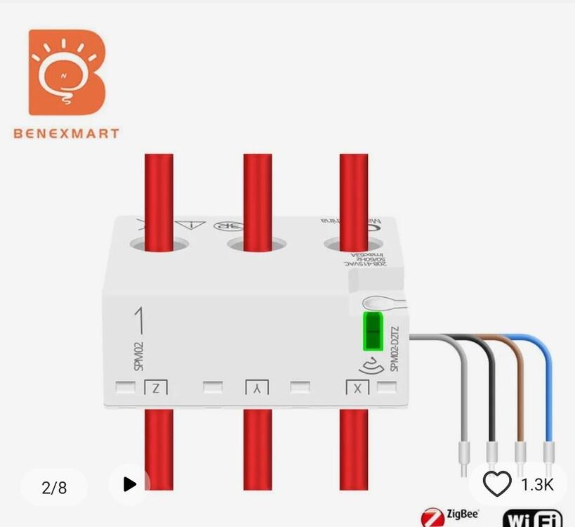

Stian90 Skrevet 11. februar 2024 Skrevet 11. februar 2024 (endret) Er det noen som har prøvd dette til å måle strømforbruket med. Kursen det gjelder er en 32 amp 3 fas. Kan denne brukes da? Har ikke 400v inn i huset, ser måleren har N-leder såkalt 0 leder for 400v trur jeg. Takk for svar. Endret 11. februar 2024 av Stian90 Siter

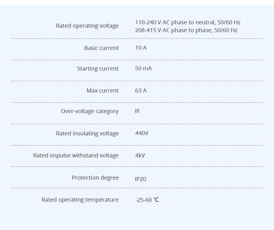

christbj Skrevet 11. februar 2024 Skrevet 11. februar 2024 Nei, ikke med den modellen. Den må monteres av elektriker da lederne den skal måle må kobles fra og tres gjennom hullene i måleren. Og, som du påpeker, er den laget for 400v TN nett. Jeg har ikke lyktes i å finne en enhet spesifikt for 3-fas 230V (IT/TT nett). Det jeg har gjort, er å ta i bruk en rimeligere utgave som kan måle en eller to ledere hver med klemmer som kan festes rundt en tilgjengelig leder. https://smarthomescene.com/reviews/tuya-zigbee-single-clamp-energy-meter-review/ Jeg har brukt disse en stund til å måle strømforbruket på mine to luft-luft varmepumper. Da holder det med klemme rundt den ene av to ledere på tilførselen til varmepumpen. Det siste jeg har gjort er å ta i bruk samme typen for å monitorere det totale strømforbruket på kursen til garasjen, som er 3 fas 32A på IT nett (230V). I garasjen har jeg en Easee ladeboks tilkoblet på egen 32A 3 fas kurs, men satt til å bruke kun 1 fase (koblet opp av elektriker på underfordeler i garasjen, i tilfelle noen skulle lure). Det er sjelden jeg bruker mye strøm til andre ting i garasjen, men jeg ønsket å få overvåket og kunne justere Easee ladeboksen eller skru av andre enheter hvis strømforbruket på en av fasene overstiger 32A. Da kreves det en klemme rundt hver av de tre lederne for å ha kontroll, ergo har jeg tatt i bruk to enheter med til sammen tre klemmer. Og det fungerer, de viser korrekt verdi i ampere (A). De viser ikke korrekt verdi i watt i alle tilfeller (viser omtrent halvparten), men det er heller ikke målet i dette tilfellet. Kan legge til at disse målerne, både av denne rimelige typen med klemme og den du viste til der ledningen må tres gjennom, selv må forsynes med strøm helst fra samme kurs, minimum samme faser, for å vise korrekte verdier. Siter
thoralex Skrevet 11. februar 2024 Skrevet 11. februar 2024 Jeg har en Elko smart tag for IT nett på kursen til solcellene, koster litt og må monteres av elektriker men fungerer bra. Den krever zigbee green power-kompatibilitet, så det må du sjekke før du eventuelt bestiller. https://www.elektroimportoren.no/elko-smart-tag-top-3p-it/1609002/Product.html Siter
hflatoey Skrevet 11. februar 2024 Skrevet 11. februar 2024 (endret) Eg bruker zigbee versjonen av denne på mine solceller, eg har 3~ 230 IT nett 🙂 https://www.aliexpress.com/item/1005005879995196.html?spm=a2g0o.order_list.order_list_main.59.9b481802VPdbOO edit- Ser nå at det er samme som du har bilde av 🙂 edit- Endret 11. februar 2024 av hflatoey Siter

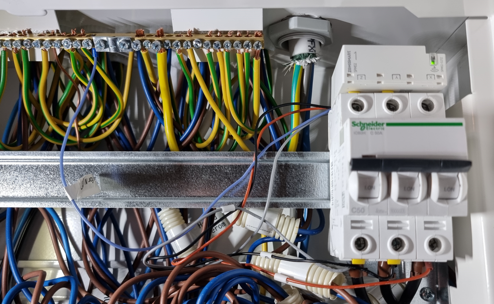

christbj Skrevet 13. februar 2024 Skrevet 13. februar 2024 hflatoey skrev (På 11.2.2024 den 15.00): Eg bruker zigbee versjonen av denne på mine solceller, eg har 3~ 230 IT nett 🙂 Det var veldig kjekt å høre, da virker denne tydeligvis også på IT nett! 🙂 Takk også for bildene, greit å få bekreftet hvordan det er koblet. Et stk bestilt - så har jeg den liggende klar til neste gang jeg trenger elektriker. Tror denne er bedre på en tre-fas kurs enn opplegget mitt med to målere, selv om det dekker hovedbehovet. Siter
hflatoey Skrevet 13. februar 2024 Skrevet 13. februar 2024 10 hours ago, Stian90 said: Blå er koblet mot jord? Ja, elektrikeren var litt usikker siden solcellene ikkje har N leder så han koblet den til jord og siden det virker og den viser samme verdier som inverteren så sa han seg fornøyd med det 🙂 Siter
stigvi Skrevet 13. februar 2024 Skrevet 13. februar 2024 (endret) Det er litt suspekt å koble utstyr fast mellom faser og jord. Selv om en har en normalsituasjon som angir spenninger mellom fase og jord, så er allikevel viklingene i trafo isolert i fra jord (IT-nett). I en feilsituasjon eller ved tordenvær, har en ingen garanti for maks spenning mellom faser og jord. Og da vil denne saken som har elektronikk for å måle spenningen, fort få for høy til at den tåler det. En feilsituasjon kan være en jordfeil hos nabo i et apparat som kobler inn og ut. Hvis det er en induktans et eller annet sted i denne jordfeilstrømmen så kan denne induktansen generere høy spenning mellom fase og jord. Endret 13. februar 2024 av stigvi 1 Siter
hflatoey Skrevet 13. februar 2024 Skrevet 13. februar 2024 Skal be han fikse det neste gang han er her 🙂 Siter
stigvi Skrevet 13. februar 2024 Skrevet 13. februar 2024 (endret) Ja, det er nok lurt. En annen "situasjon" er at noen i nabolaget (via samme trafo som ditt hus får strøm i fra) får en elektriker eller kontrollør på besøk og som skal måle isolasjon mellom fase og jord. Da kan du, hvis en gjør en glipp i målingen, få isolasjonstesteren (megger) sin testspenning mellom en fase og jord i ditt hus. Det kan være 500V. Jeg har selv en megger som ved hjelp av trykknapp kan settes til 2000V så mye rart kan skje. Normalt kobler en ut sikringer når en måler isolasjonen, men en kan glemme det eller måle på en annen kurs enn den en har koblet ut sikringen på. Mulig eksemplene er litt spesielle, men poenget er at du har ingen kontroll på hva slags spenning det kan bli mellom fase og jord. Nå er det en evighet siden jeg selv jobbet som elektriker og jeg kjenner ikke til dagens lover og forskrifter. Men jeg blir ikke overrasket hvis det er et konkret forbud mot å koble det slik som du har vist bilde av. Endret 13. februar 2024 av stigvi 1 Siter
