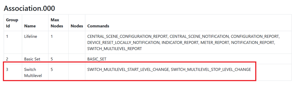

Det er vel litt vanskelig å svare på, men det første du bør sjekke er om Fibaro 2 støtter de rette associations.
Jeg har ingen Fibaro 2 Dimmer lenger (byttet ut med Heatit ZM Dimmer), men her er associations for Heatit ZM Dimmer (som forøvrig har Z-Wave 800 chip):
Tror ikke nødvendigvis at det er så veldig stor forskjell på responsen, men generelt er de nyeste produktene bedre.
