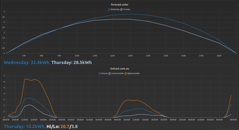

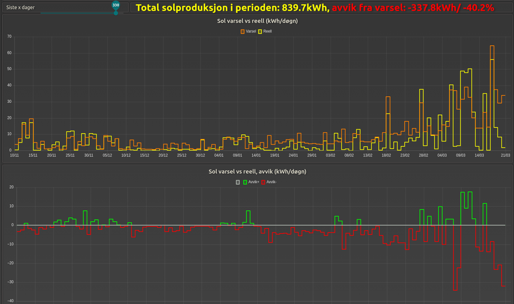

Har hentet soldata fra forecast.solar men historikken sier meg at den ikke er pålitelig nok. Fra nov -23 ser det slik ut:
I går begynte jeg å hente data fra solarcast.com.au og det ser muligens litt bedre ut men en kan jo ikke konkludere etter bare 1 dag...
De 2 varslene har stoooore avvik både i går og i dag og sammenlignet med varslene fra Yr og Storm så er nok australienerne betydelig bedre... Time will show...
