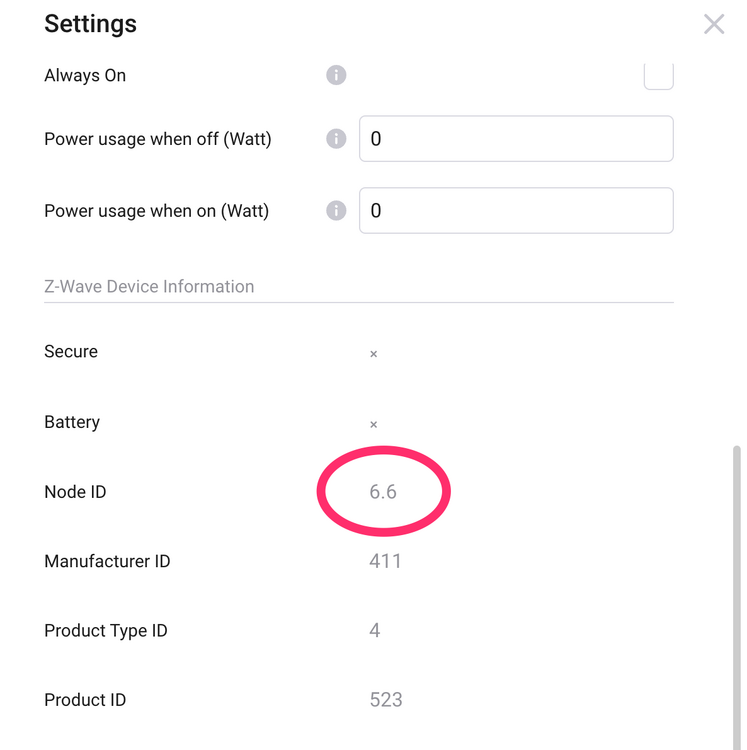

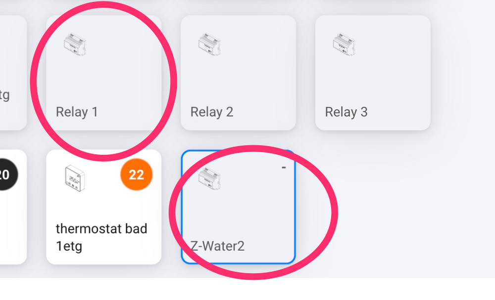

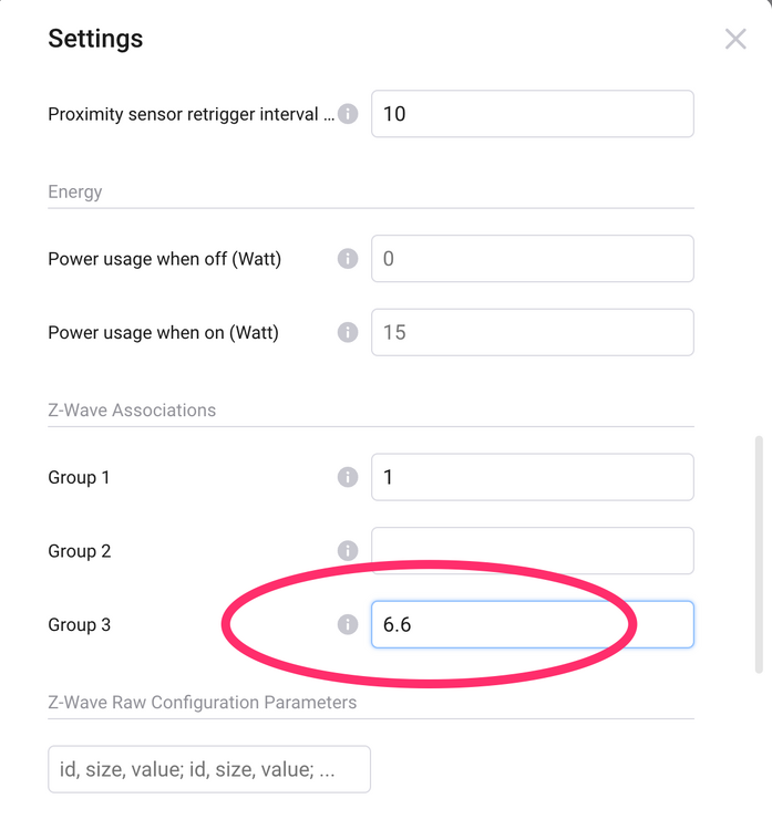

Hei, satt med dette igår og jeg tror jeg fikk det til. er helt ny så ta dette med reservasjoner.
oppsett homey, zwater2, z-temp2, Actuator for Z-Water2 230VAC
koblet alle til homey
når man koblet opp zwater2 fikk man opp 9 relays. En per "slot". Til de du har koblet en aktuator, gå inn device information (for relay) og finn "node id"
gå etterpå til termostaten til "Z-Wave Associations" og skriv inn "node id" i "group3". sen skal det virke. Har gjort for meg nå 1 dag i hvert fall.
Bilder fra webui
bilde 1: relay
bilde2: zwater med relay i oversikt
bilde 3: termostat
Endret av erik-romson

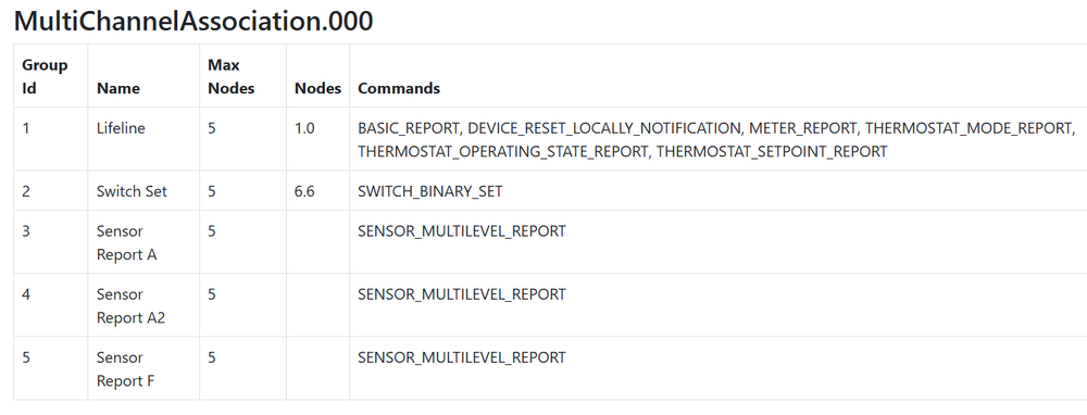

Jeg har z-water2 og den er lagt til i Homey Pro med alle 9 reléne.  Jeg ønsker å assosiere termostatene direkte i tillegg til å styre via Homey, for Homyen kan jo ta kvelden plutselig.  Men, jeg ser du finner "Node ID" på reléet, men den informasjonen du har under "Z-wave Associations" har ikke jeg under "Settings" på reléet - hvor fant du den informasjonen ?
Her kan jeg svare på mitt eget spørsmål 🙃
Jeg fant alle data og variabler en z-wave enhet har via developer.athom.com. den var nyttig...
Men, jeg får fortsatt ikke direkte assosiasjon mellom termostat og rele til å fungere. Når jeg skrur av homeyen skjer del null og nix...😑
Endret av BOK
15 hours ago, BOK said:
Da fikk jeg alt til å fungere, men jeg har satt direkte assosiasjon i Gruppe 2...
Det kommer jo helt an på hvilken type termostat du benyttter. For HeatIt TRM3 er det gruppe 2.
Ja...nå som jeg har knota med dette, så virker det som om det er forskjell mellom termostatmodell...fra samme leverandør. Er mine observasjoner korrekte, så syns jeg det er forunderlig...og da blir det forvirrende for 'vanlige' folk...
Endret av BOK
Ja, det kan være forskjeller. Fordelen er at Z-Wave standarden inneholde funksjonalitet for å beskrive hvordan et device er strukturert. Det er opp til kontrolleren å vise dette frem på en oversiktlig måte. Homey ser ikke ut til å gjøre dette.
